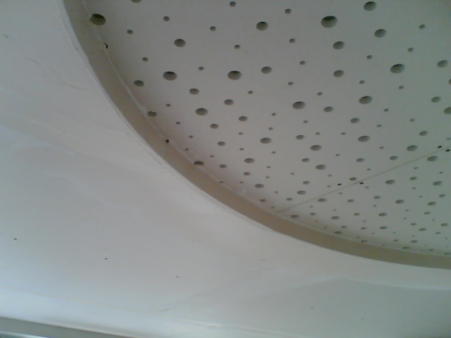

Браво колега станало е Супер. Чакам снимки на краен резултат.
Благодаря Лео :ops: , поласкан съм .
Малко бавно напредаме , но ще направя всичко възможно да постна и снимки с крайния резултат.
Другата седмица , ще има още един таван , за сега сме само на конструкция ..... :-D
тази , снимка съм пропуснал да постна

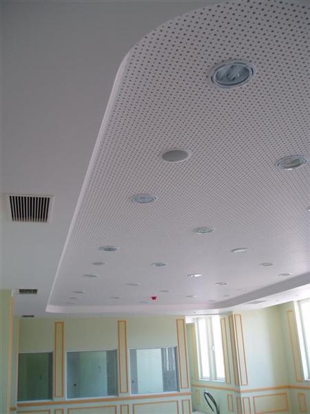

The_FAN - специалист
Браво и от мен :)
Как се справихте с запушването на дупките при шпакловката?
Когато правихме този таван (на снимката) ни се скъса джигера но открих за сметка на това че по-лесно се чисти фугомасата като стегне. И пак си беше голяма играчка но пък стана добре :)
Продължавайте с добрата работа :)
P3220030 (Large) (Medium).JPG (37.95 KиБ) Видяна 16441 пъти
Takezo Sensey - модератор
Чистехме , дупките по време на шпалковката ...ако запушехме някоя .И наистина се чисти по лесно когато е на сухо :wink:
А фабричната фуга ...със акрилен силикон.На вашия таван е било по кофти за шпакловка...ама няма начин. :wink:
takezo написа:
Силикона ще хлътне.... може и да пука латекса върху него после...
Със сигурност е добре 2-3 дена след като сте го сложили силикона да го минеш пак, но евентуален проблем с пукането не знам как би го разрешил... дано да не съм прав. С унифлот се прави по принцип....
The_FAN , благодаря ти ...знам за това , но колегата твърди че с акрилен силикон , няма ядове.
Ще видим , дано да не е така. :wink:
