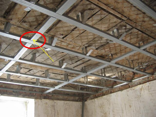

Господа специалисти, виждам, че почти сте изчерпали този въпрос, но тъй като и на мен ми предстои да си поставям гипс картон на таваните мисля, че тук е мястото да задам един допълнителен. На снимка "tavan-3" добре се вижда как UD профилте са монтирани на тавана, разбира се със забележките.Не ми е ясно само как напречните /късите/ UD-та са закрепени към надлъжните.Показвам на Ваша снимка.Благодаря Ви предварително.
PCL82
За такива места има едни кръстати сглобки, които са на същия принцип както цнадките.На снимката не са ползвани такива, а вероятно е ползвана някаква сглобка чрез оформяне на краищата и завинтване.Мастъра да си каже. За такъв таван не е нужна конструкция в две посоки, но профилите трябва да се поставят на пряко на гредите през 50см (не през 60см както при стените) ,закачат се за греите само чрез окачвачи и листочете се редят напряко не както при стените надълго. Между ЦД-тата и УД-тата може да не се слагат копчета(малките къси винтчета) с цел по лесно да се освобождават напреженията от вибрации и натиска на гредите. Гредите все пак се огъвт по малко на долу при резки натоварвания(ако съседа отгоре прави купон и е довел 20 души...).

Колега, не е баш тъй както казваш. Много ти е лесно да го кажеш! На практика не винаги можеш да откриеш гредите с почукване! С почукване можеш да откриеш чия глава е празна - например! Забравяш, че обясняваш на хора, които не се занимават с това и въпреки всичко са решили сами да се справят. Айде да не се подиграваме с хората. Зависи от изпълнението на каратавана! Ами ако върху гредите са наковани летви, а за тях са захванати рогозки от камъш и чак тогава е измазан тавана с хоросан? Как брато ще откриеш с почукване гредите? И такива изпълнения има!

Морски, котвите май са на морето!Този вид окачвачи са така наречените- бързи! Окей? Ако не ми вярваш прочети някъде или питай бате. :wink:Колкото до конструкцията, която коментираш - съгласен съм с Леонардо.
