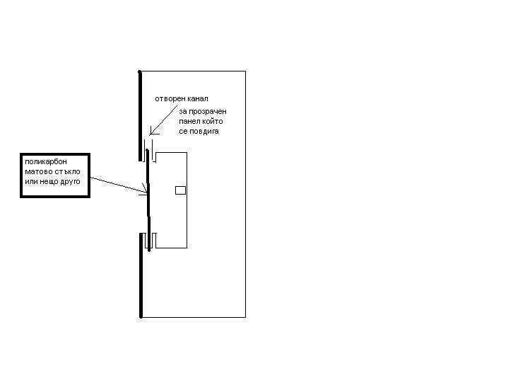

лесно и просто за изпълнение като видиш картинката
скрито споликарбон.JPG (24.56 KиБ) Видяна 6954 пъти

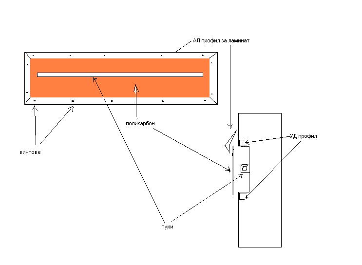

Единият вариянт е да се виждат, сложи винтове с цвета на профила.
Вариянт 2 - залепваш профилите, но при смяна на лампите ще трябва да лепиш и отлепяш.
Сега ми дойде на ум и трети вариянт, мисля ще е най-удачен, ще го
нарисувам набързо.
Всичко зависи какъв модел ще избереш.
Успех.
нарисувам набързо.
Успех.
трети вариянт.JPG (15.41 KиБ) Видяна 6926 пъти
