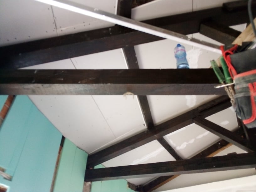

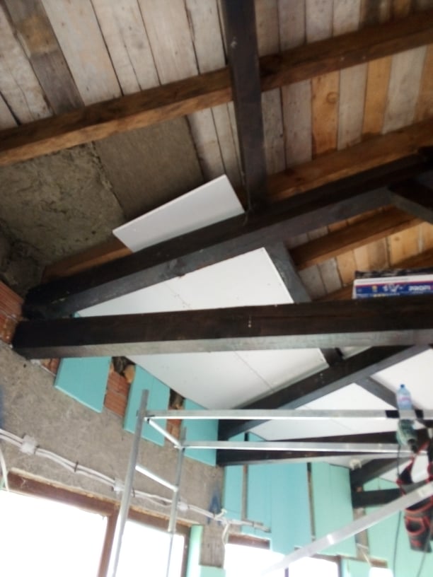

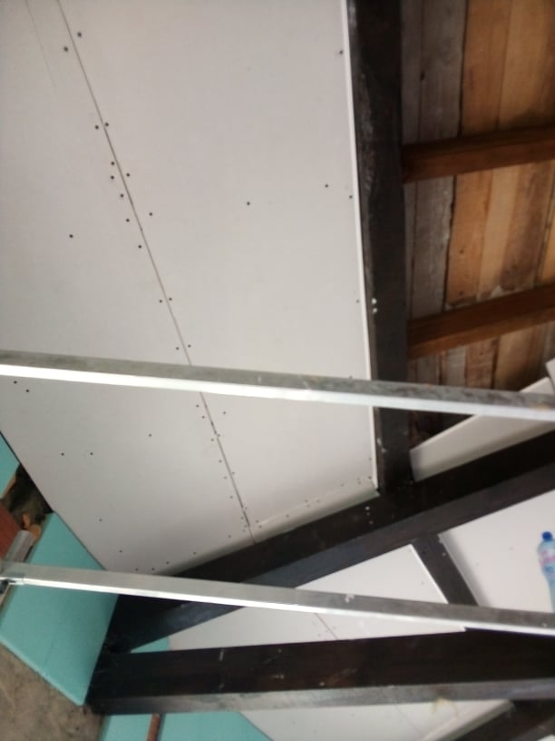

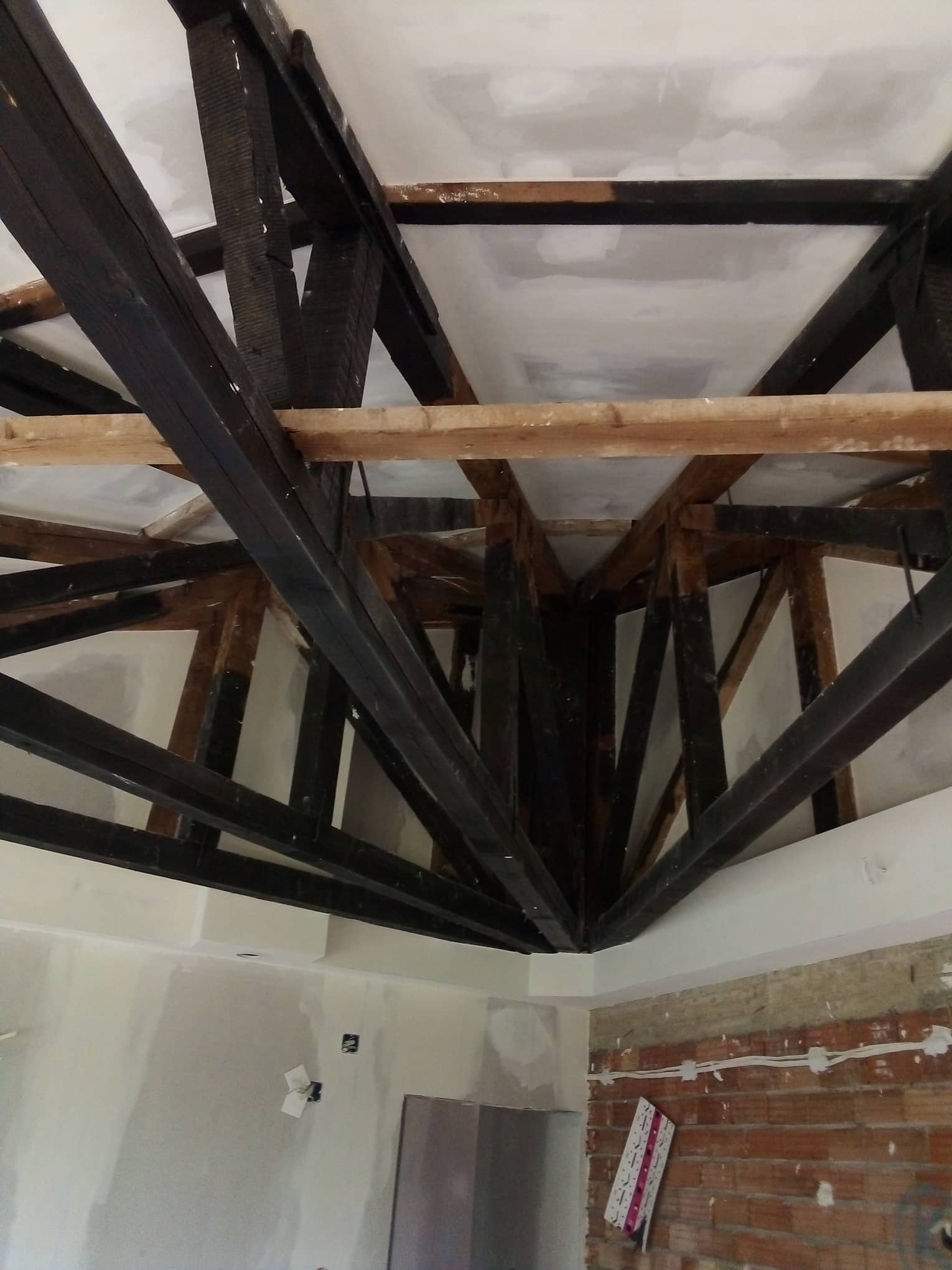

D103314, Дървото е прекрасен материал, работи доста добре на натиск и на опън, но се представя сравнително слабо при огъване. Затова се правят дървените ферми при тях дървото се кара да работи основно на опън и на натиск. И докато при натиска в повечето случаи обикновените дървени връзки са достатъчни, то при опъна, те се представят сравнително посредствено, особено при по-дълги периоди от време. Затова се е наложила практиката да се слагат двустранно шини. Ще се опитам върху твоя снимка да нанеса разположението на шините. Но ще ми трябва такава на цялата ферма.
D103314 - специалист

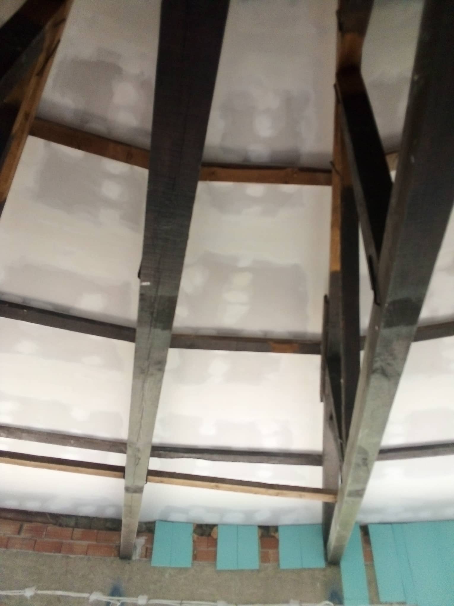

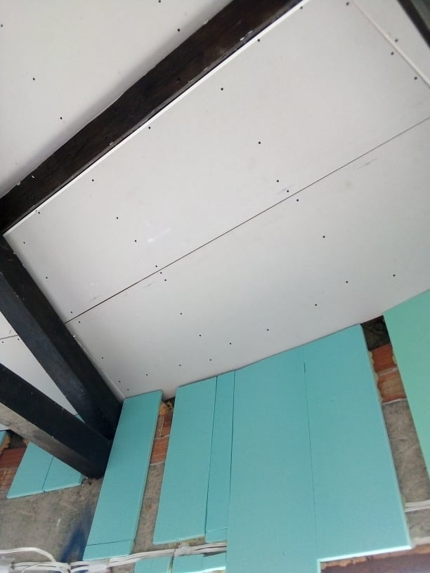

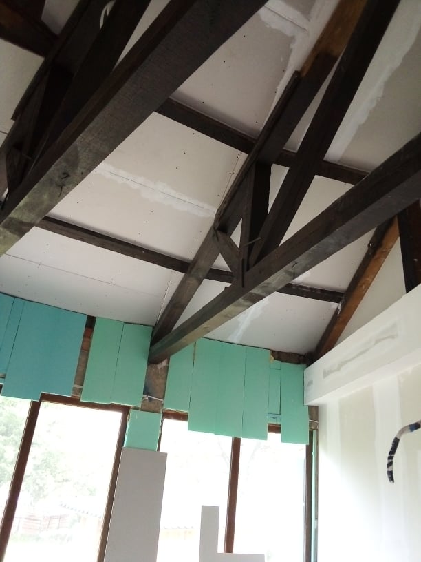

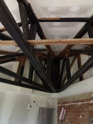

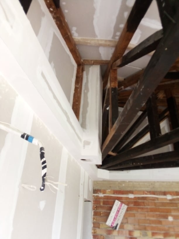

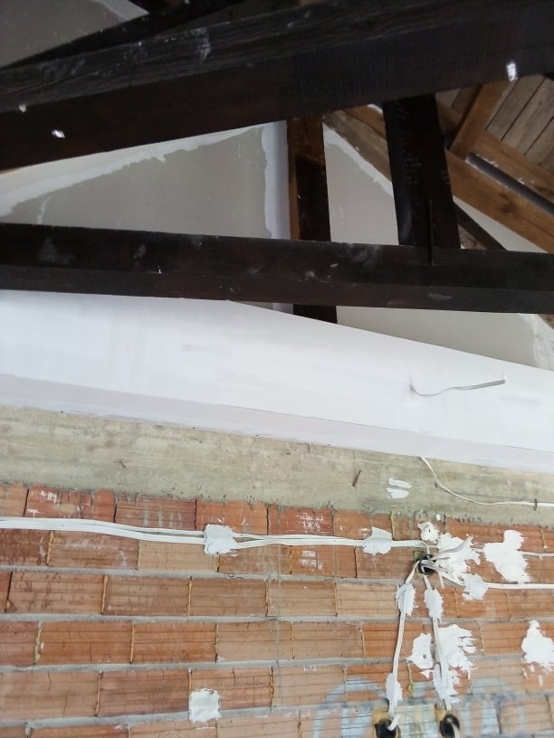

Шини купих и ще монтирам. В крайна сметка реших...въпреки съвети и тук, да завършвам с гипскартон. Повече играчка е, иска повече обработка срещу пукнатини най-вече.
Прилагам снимки....очаквам мнения..най-вече препоръки :?
Отгоре слагам 15см каменна вата - един слой 10см и на кръст 5см. После пароизолация и картона.

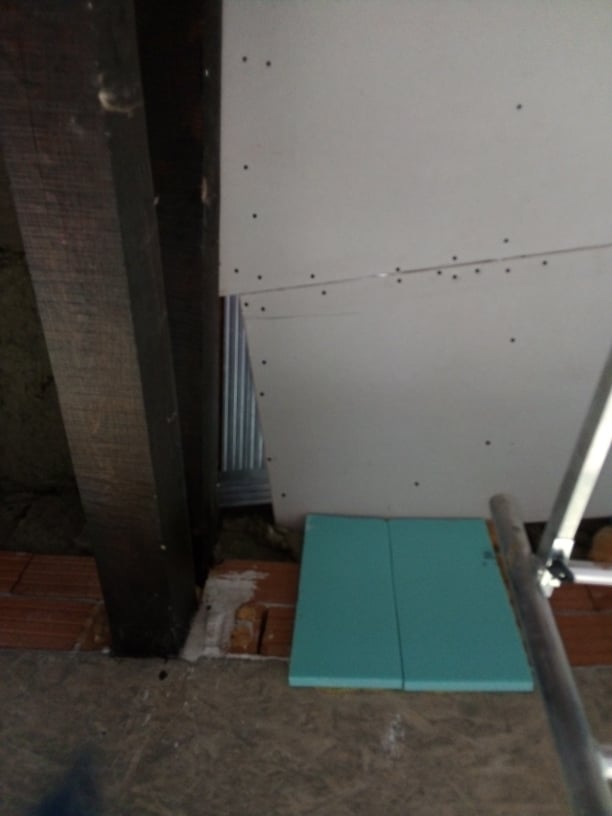

Комина е изолиран с 10см каменна вата и затворен с гипскартон. Достатъчно ли е? предвид близката греда до него :?

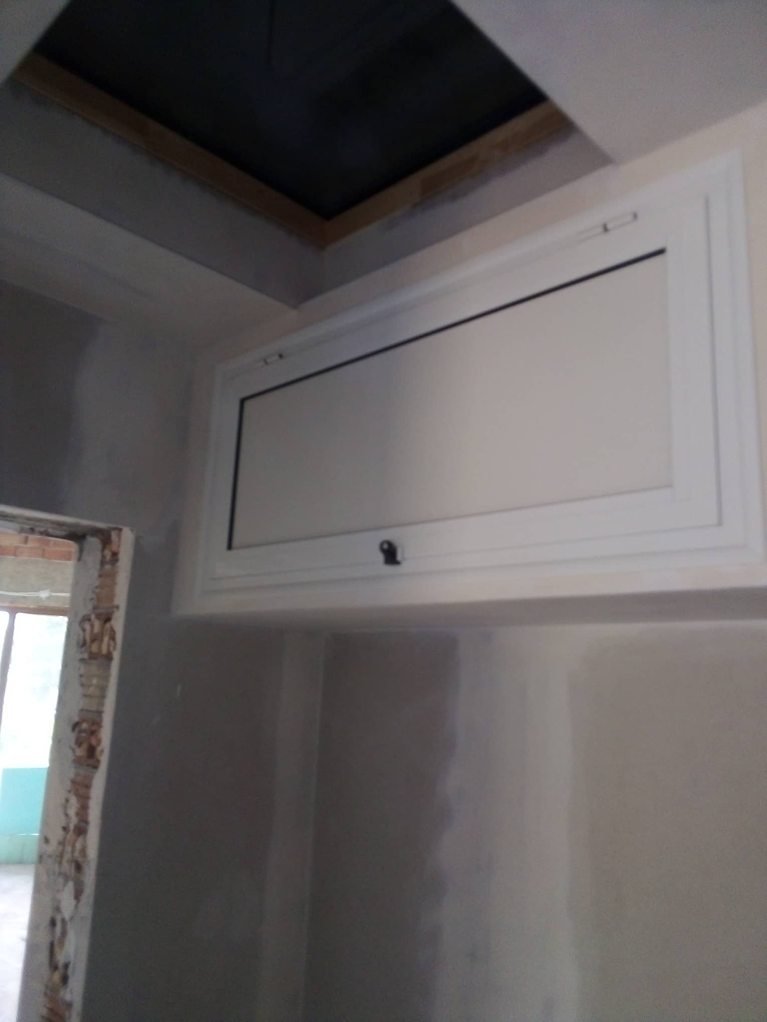

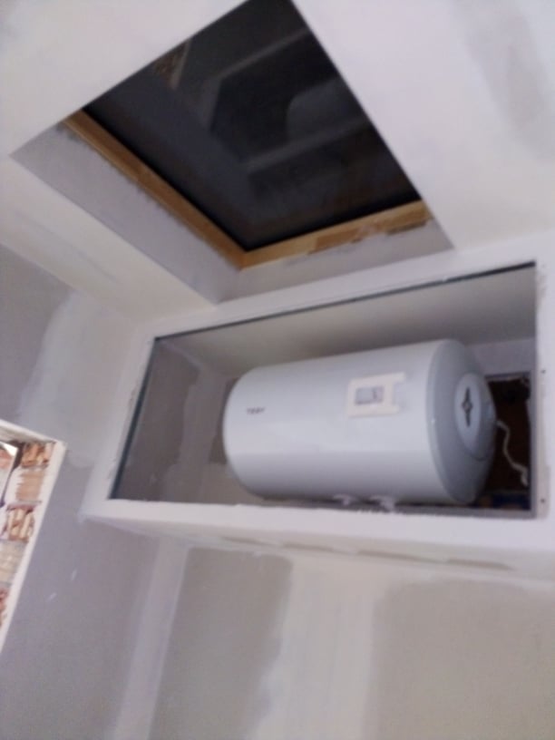

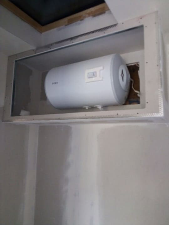

Бойлера и Велукса беше малко играчка...сега остана да се поръча с алуминиева вратичка с два амортисьора, да се закопчава. Куфара е по-голям, ако впоследствие реша да сложим по-голям бойлер за втората баня.

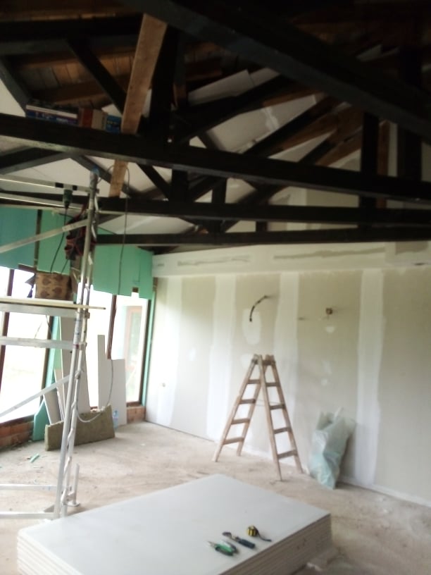

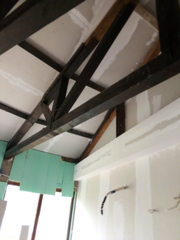

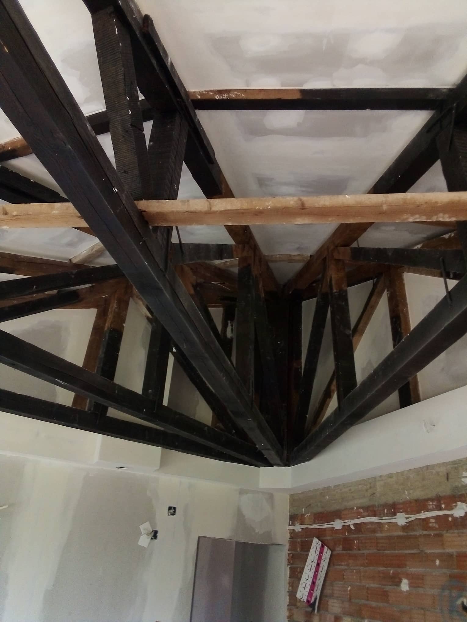

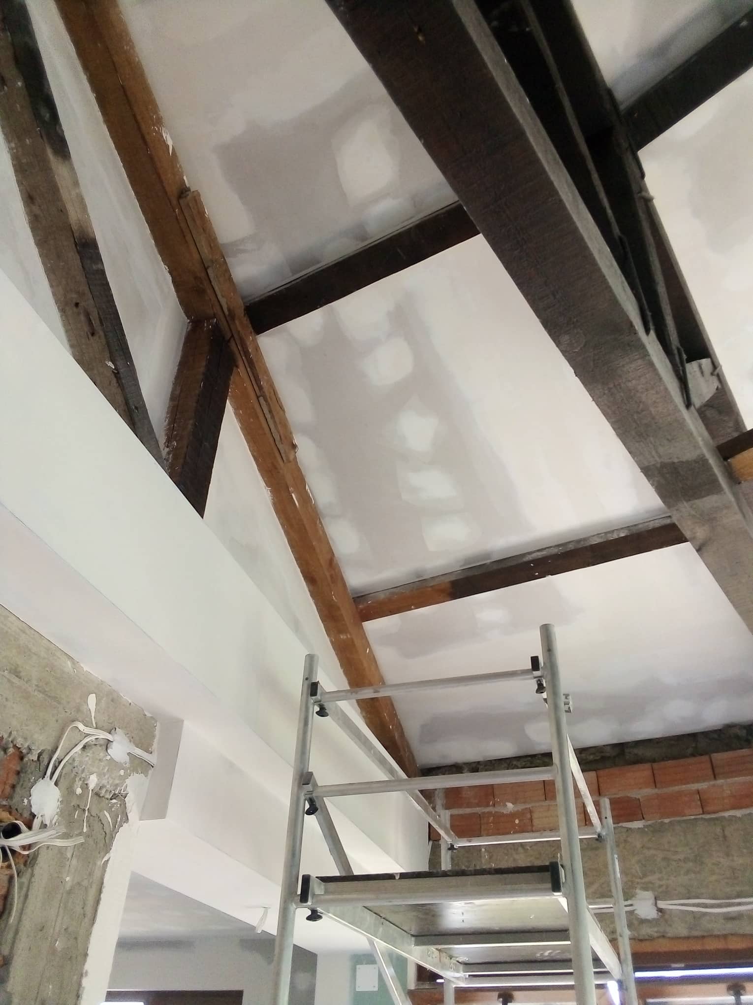

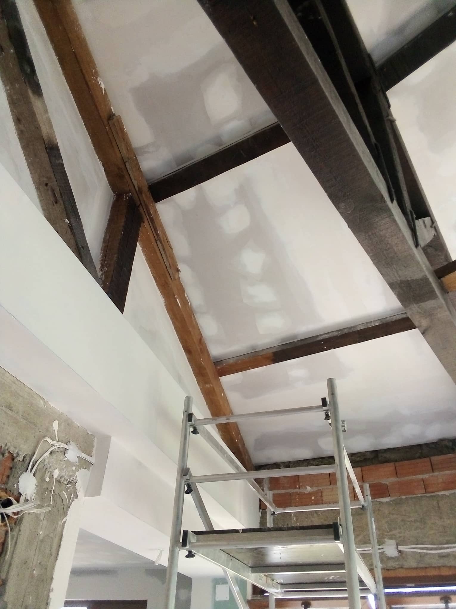

Общо взето станаха нещата....Сега следва сериозно почистване, грунд и латекс. Взех на Крафт, би трябвало да са качествени.
nikolov333 - майстор
Да не ставам лош пророк, но с частично шпаклован картон, един приятел имаше проблем с покривноста при боядисването.. Кой ще боядисва при теб?
Ще боядисвам аз. Почистил съм всичко много добре. Взех грунд за гипскартон на Крафт, и матов латекс.
Съвета ми е да пробваш някъде на забутано място с една и две ръце грунд и боядисване с повече разреждане на първата ръка, за да не стане късно после..
[quote=nikolov333 post_id=978082 time=1558958205 user_id=66491]
[/quote]
Ще пробвам. И ще докладвам :wink: :roll:
[/quote]
Освен на Крафт, взех е една кофа бял латекс на Леко със сребърни йони. Ще пробвам на две по-скрити места кое става по-добре.
