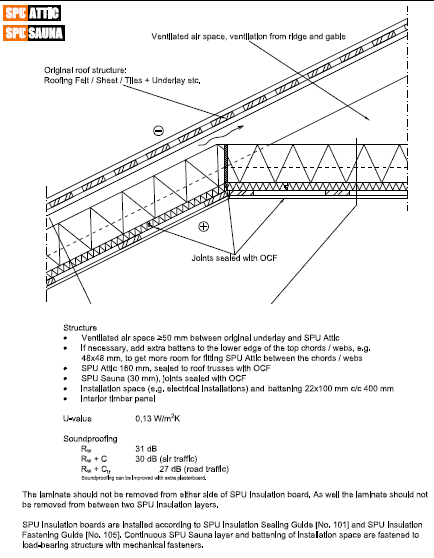

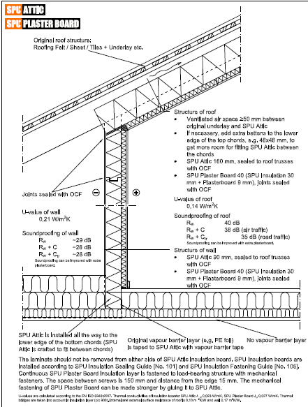

точно това е системата за вентилирано подппокривно пространство, която е най-подходяща за слагане при готов покрив, Но има и още още един вентилационен слой.
В прикачените файлове има описание с използване на полириутанова изолация, която се слага 30мм за сауна. По стандарт трябват 250мм от нея или 400мм вата.
