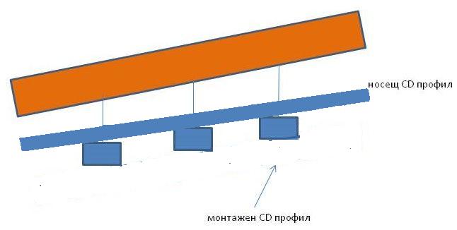

Да може би ще стане, но при този вариант не виждам начин да оправя нивото, режа по отделно парчета завивам монтирам и няма начин да регулирам при вече завинтен винт.
Няма какво да сбъркаш, нали се водиш по стената отстрани, а и да сбъркаш, копчетата могат и да се развият.
1. Монтираш всички вертикални.
2. Монтираш най-горния и най- долния хоризонтални.
После използваш конец или профил за мастар и ще ти покаже къде са следващите.

Добре това е вариант, но ме притеснява едно нещо, а именно, че положени по този начин ud или cd профилите, които ще играят ролите на окачвачи ще се натоварват на срязване по полскостта на закрепване и към дървената конструкция и към носещият профил и като се вземе предвид голямата площ имам съмнения, че конструкцията може да се компроментира.
КИМИ - специалист
Един вертикален профил хванат с по 2 копчета и тебе ще те издържи, та камо ли 3-4 кг. картон.
KnauFer - специалист
Къде е проблема ?
Прав си че носещите са напречно по гредите-то няма как иначе да стане!
Пускаш си "шишовете" под прав ъгъл спрямо гредите и профилите-хващаш монтажните към носещите профили с сглобката, и така ..
Така бих го направил,аз -не мисля че е проблем..а,и казваш че наклона е малък :roll:
Давай смело!

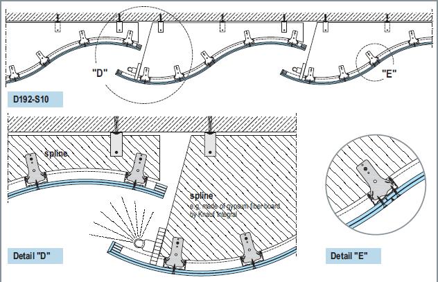

Не бъркай препоръчително със задължително. Важните моменти са, че теглото винаги дърпа вертикално надолу и съответно шишовете/окачвачите, трябва да са вертикални ... или поне в разумни рамки. С помощни материали могат да се направят доста окачвания, но отново - не е препоръчително. Иначе най-лесния и мързелив вариант е - пускат се парчета от гипсокартон надолу от гредите, за тях се монтира носещия профил в желания наклон, като се съобразява, да има свободно място за анкервинкелите и ... нивото е готово.
Ето така я направи скарата и си решаваш проблемите.

Pooh и аз мисля, че е по-добре да са вертикални шишовете в противен случай има опасност да се изметнат от товара, които носят, а силата на земното притегляне винаги е вертикална. Не ми е ясно обаче това, което ми обясняваш за гипсокартона как да го пусна, къде да го поставя, как да го хвана ? Има шидея да го ползвам като носещщ профил ли ??
КИМИ - специалист
Аз съм правил такова изпълнение и стана перфектно:
С ножица изрязваш вертикалните СД по ръба, от единия край повече в зависимост от наклона и подгъваш излишното нагоре, същото правиш и с горния край към гредата. Нека стърчат- така държат по-добре и ватата.
Това със телени окачвачи не можеш да го изпълниш, защото трябва да ги изкривиш в долния край и вече какво ще носят не е ясно, вертикалните окачвачи се монтират винаги вертикално.
vsterev - специалист
Да Кими благодаря, в този вид окачвачите са вертикални, а не перпендикулярни спрямо гредите, единствено не ми харесва това, че когато сложиш няколко такива трудно ще направиш равнина и след това нивелацията ще е проблем.
КИМИ - специалист
Няма проблем с нивелацията, нали се водиш по УД- тата по стените.

Ако намеря време, ще нарисувам ТОЧНО какво имам предвид, но се надявам схемата да е достатъчно ясна сама по себе си.
В дадения случай плоскостта замества носещите профили, но при теб може да се пуснат 2 ивици на греда, които в долния край да се захванат за носещи профили, почти като едни дъъълги директни окачвачи. Само да подчертая, че широчината на така използваните ивици картон (вместо директни окачвачи), трябва да е поне 20 см.
Ако и сега не стана ясно, довечера ще се помъча да направя конкретна схема.
Представи си равна линия, а не вълнички
