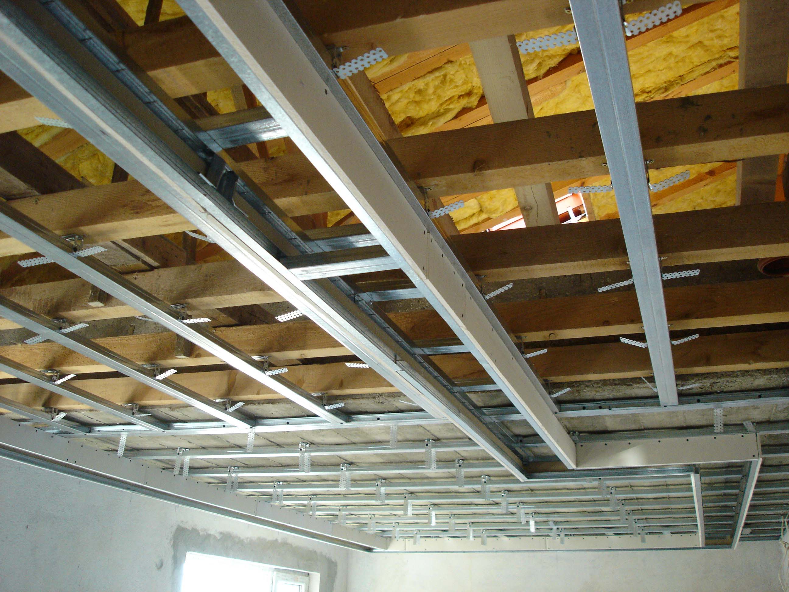

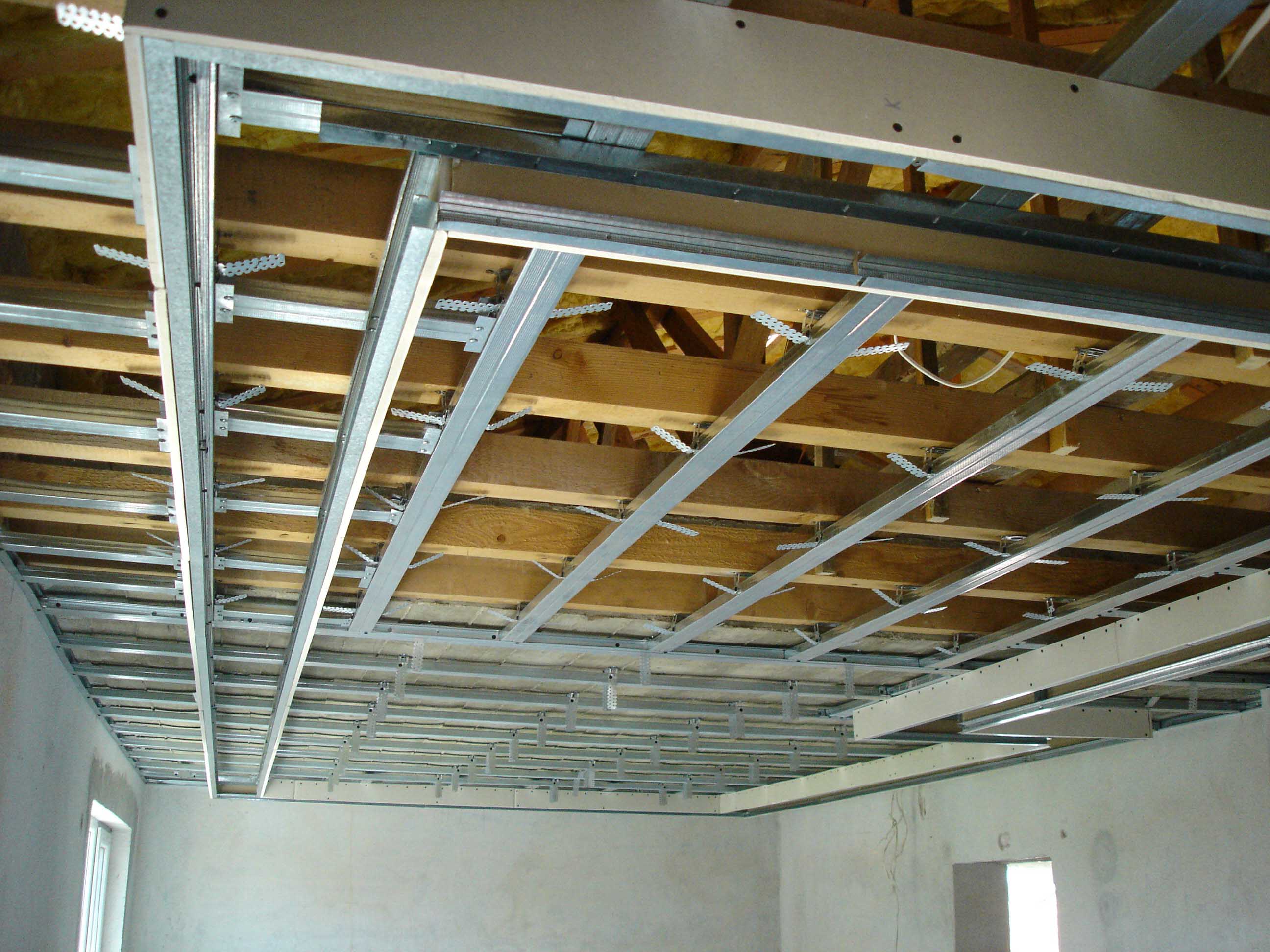

Твоя познат " картонаджията" не ти ли каза ,че не е хубаво да хващаш окачвачите и където се свързват профилите с рапиди и ,че има винт ( копче ) с плоска глава ? Другата грешка е ,че там където влиза UD-то в CD-то пак си ги хванал и пак с рапиди .
Хич да не ти пука какво като ще се нацъфка тавана - нали не си давал пари на измислени майстори . :supz:
legoelf - напреднал
Стига с тоя моя познат той човека дойде за 2-3 часа да ми покаже, всичкото другото е от мен като четях форумите и го направих да е по лесно за мен. Това черното са копчета на ригипс не са рапиди. Колкото до напукването дори и да се напука няма да има кой да напсувам защото сам ще съм си виновен :datz: . Но както се знае икономията е майка на мизерията :) наздраве! :prost:

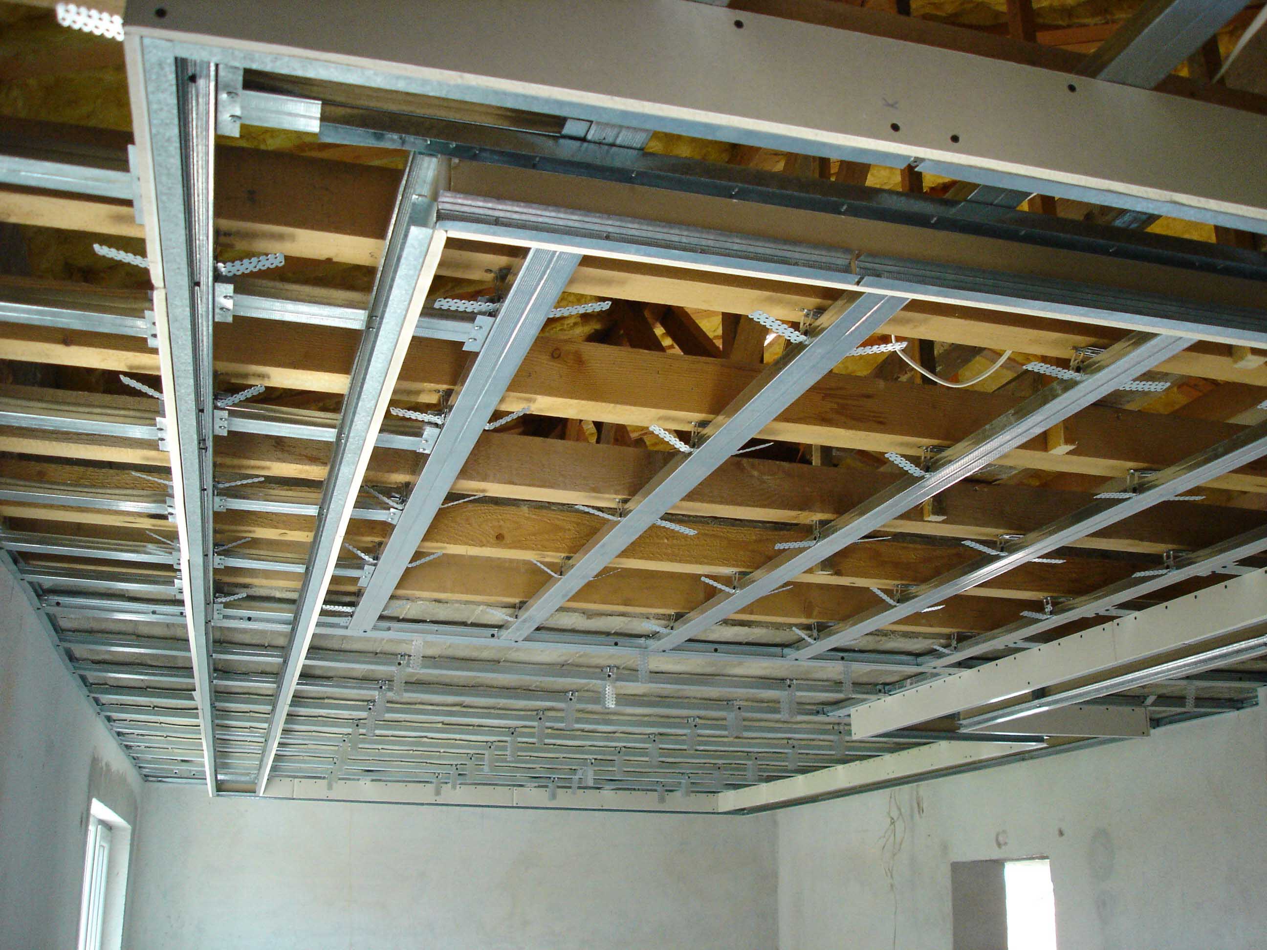

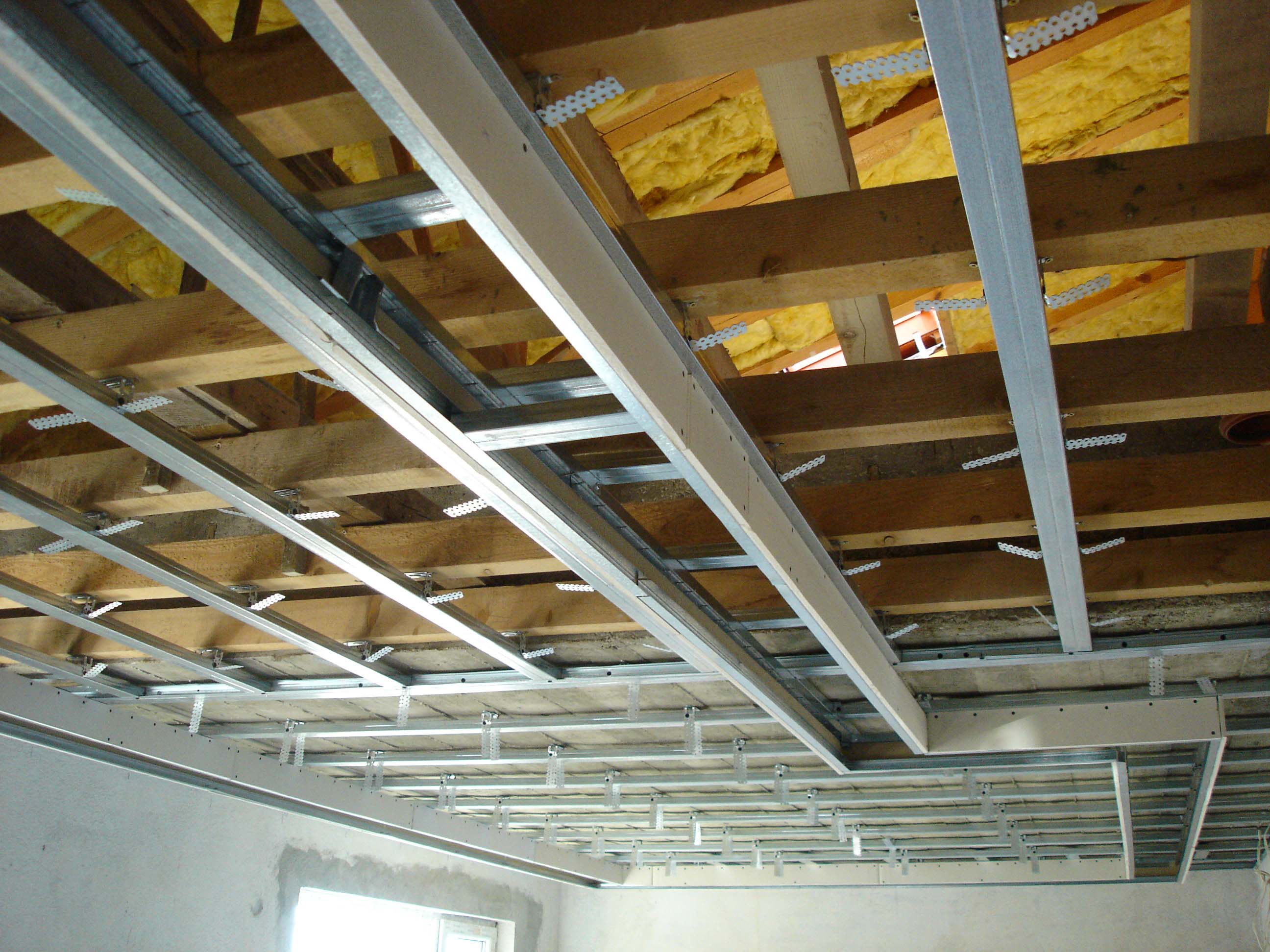

аз само копирах от сайта без да гледам какво пише. Много съм доволен от тези копчета. В събота ми свършиха копчетата и купих 300 от близката железария, голяма грешка не влизат да ги .... и ходих да си купя ригипс.
Ето малко снимки до каде съм стигнал.
jekasus - майстор
Трябваше да свалиш по-голямата част от профили и да направиш двойна скара.
И първо основния таван се прави, а после различни завъртулки.
kiroslavov - специалист
"pooh", на тези две снимки, които си показал - левият е самопробивен, а десният - самонарезен! Това така или иначе не е по темата, така че нека това отклонение спре до тук.
По темата - и според мен трябваше да се направи с двойна скара.
