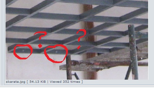

Щом ще се ходи по тая скара от горе нищо че ще е обшита и с плоскости картона ще се напука. Ако това което се вижда от снимката захващане само по периферията как си представяш като стъпи само един 100 килограмов човек по средата. Можеш да си направиш експеримент с едно канапче и тежест до пода и накарай някой да стъпи от горе. Поне 3-5мм провисване ще имаш. А и при тия размери и това захващане линейните температурни разширения ще те вкарат в приключение. Бих направил само окачен таван но не и картон.

Ако е направено както си е по технология - не пука...
У дома е на гредоред хванат и там, където е спазена технологията си е здраво... Там, където майстора го претупа накрая, че бързаше - няма напречна снадка, дето да не се е спукала :)

Само че няма технология за гипскартон върху такава скара.
torbalan - Дървен философ
И върху летви може по технология...
То какво - ако пуснеш окачвачи и направиш скара от летви или профили, като ходиш отгоре - нима няма да вибрира?

Виждам на снимката скара, нестабилна свързана към стените с болтове! В такъв случай ще има вибрации и тресене, ако някой ходи или скача върху нея!
Цялата скара трябваше да бъде впивана в стените! Още по-добре заварена в стените със стоманени конструкции!
Инженерна мисъл! Особено в строителство в земетръсени зони!

действително е захваната с анкери в бетонната стена, а на места е заварена за арматури поставени в стената
