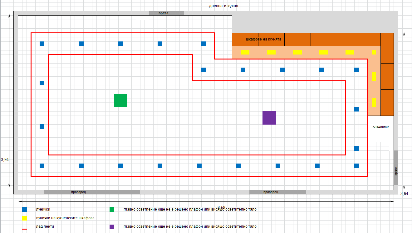

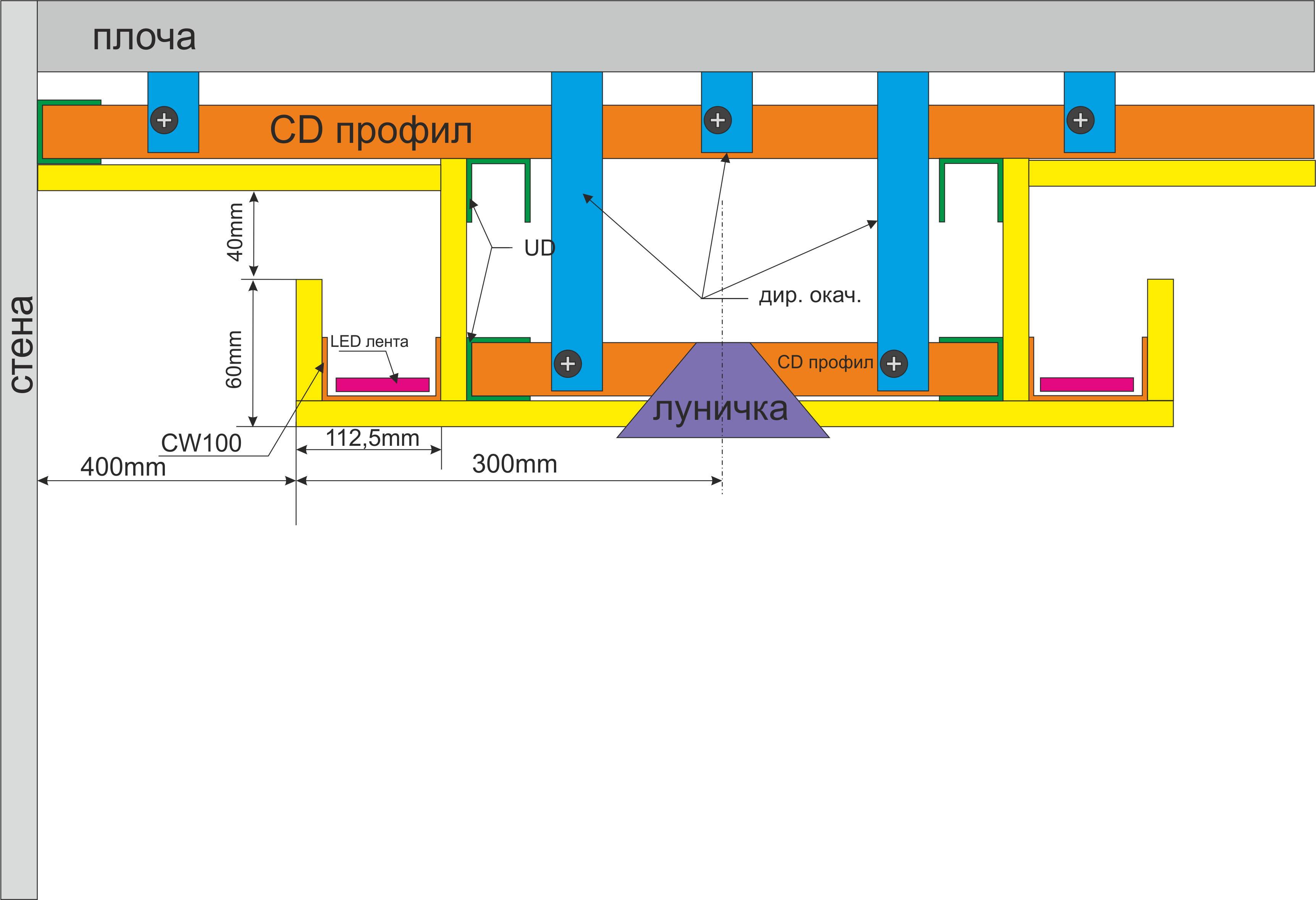

Преди да почнете да се смеете да поясня, че не съм майстор и не съм виждал как се прави гипс картон никъде, един колега само ми показа на един таван и направих три стаи и коридора остана само хола, но проблема са формите там, изобщо не съм на ясно, схемата в предния пост начертах как според мен може да стане, но явно не е рационално и евтино, за това моля да отделите 5 мин и да ми обясните малко по подробно, за размерите при лед лентите при какви разстояния ще се получи добро отражение. Аз прочетох за UW-75 и за CW100 ама каде да ги сложа не разбрах. Благодаря предварително! :prayer:

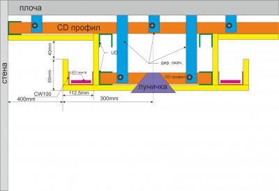

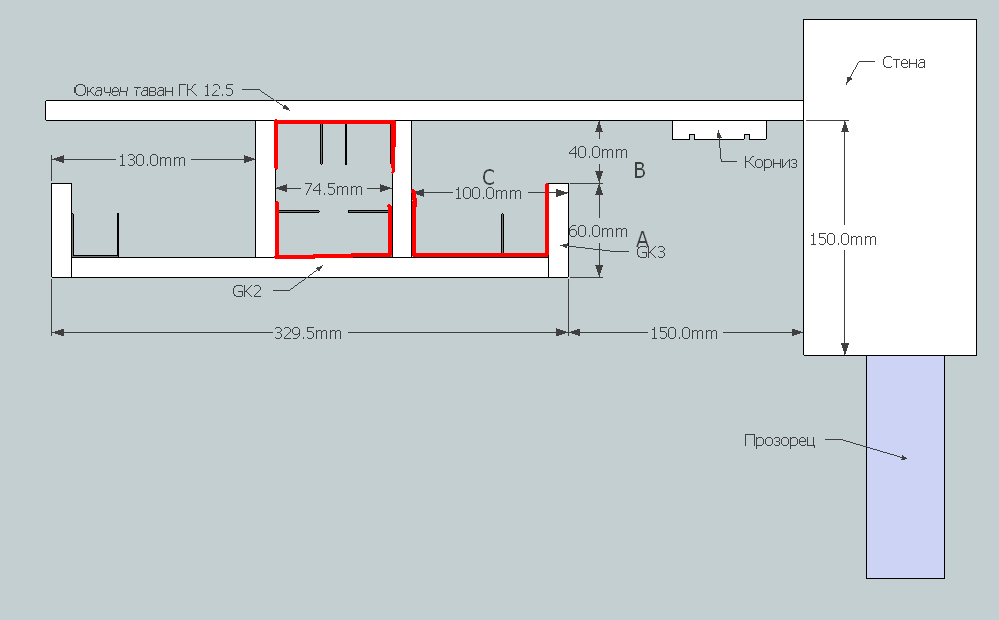

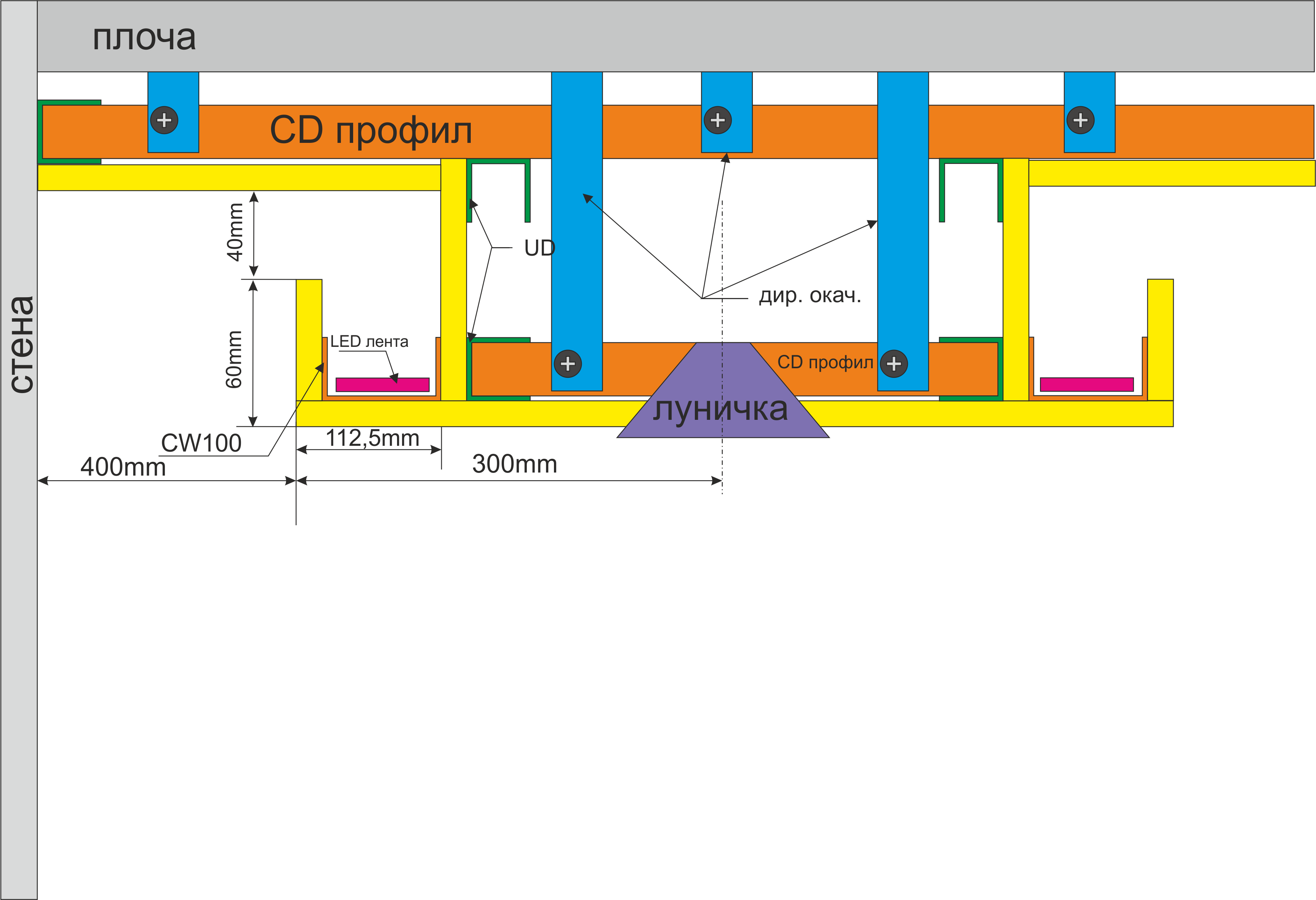

Това изображение е на същата страница, но маалко по-нагоре, не го ли видяхте? Отговаря на повечето въпроси. За по-точна схема - дайте чертеж с точните размери на помещението и фигурата, която искате да се получи. Тогава ще има и по-конкретни отговори, специално по Вашия казус.

ето схема която правих на ексел (дано мишката не припада отново) :lol:
едно квадратче е приблизително 10 см.
В картинката която е публикувана я разбрах но имаше коментари за нея който не схванах за профилите UW-75 и за CW100
Има също и едно разстояние от 74,5мм което искам да е поне 40-50 см и там да са луничките, заслужава ли си да слагам окачвачи там и CD профил
jekasus - майстор
legoelf написа:
Просто един профил UW или CW заместват два профила UD.

Ето какво успях да измисля и все пак мисля че има повече метал от колкото трябва

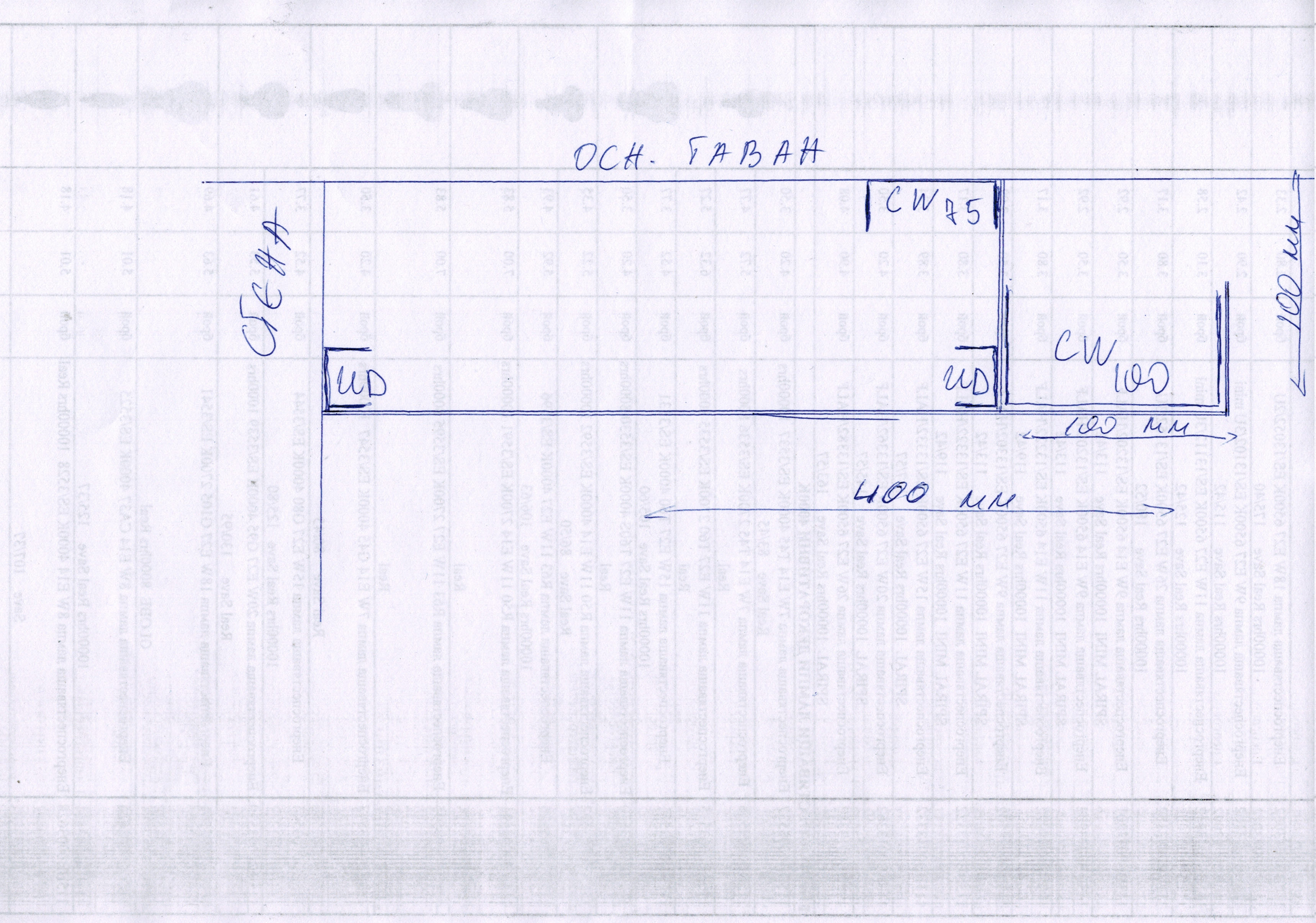

darakchiev - специалист

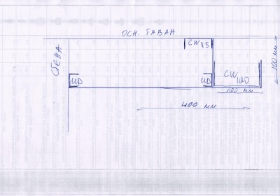

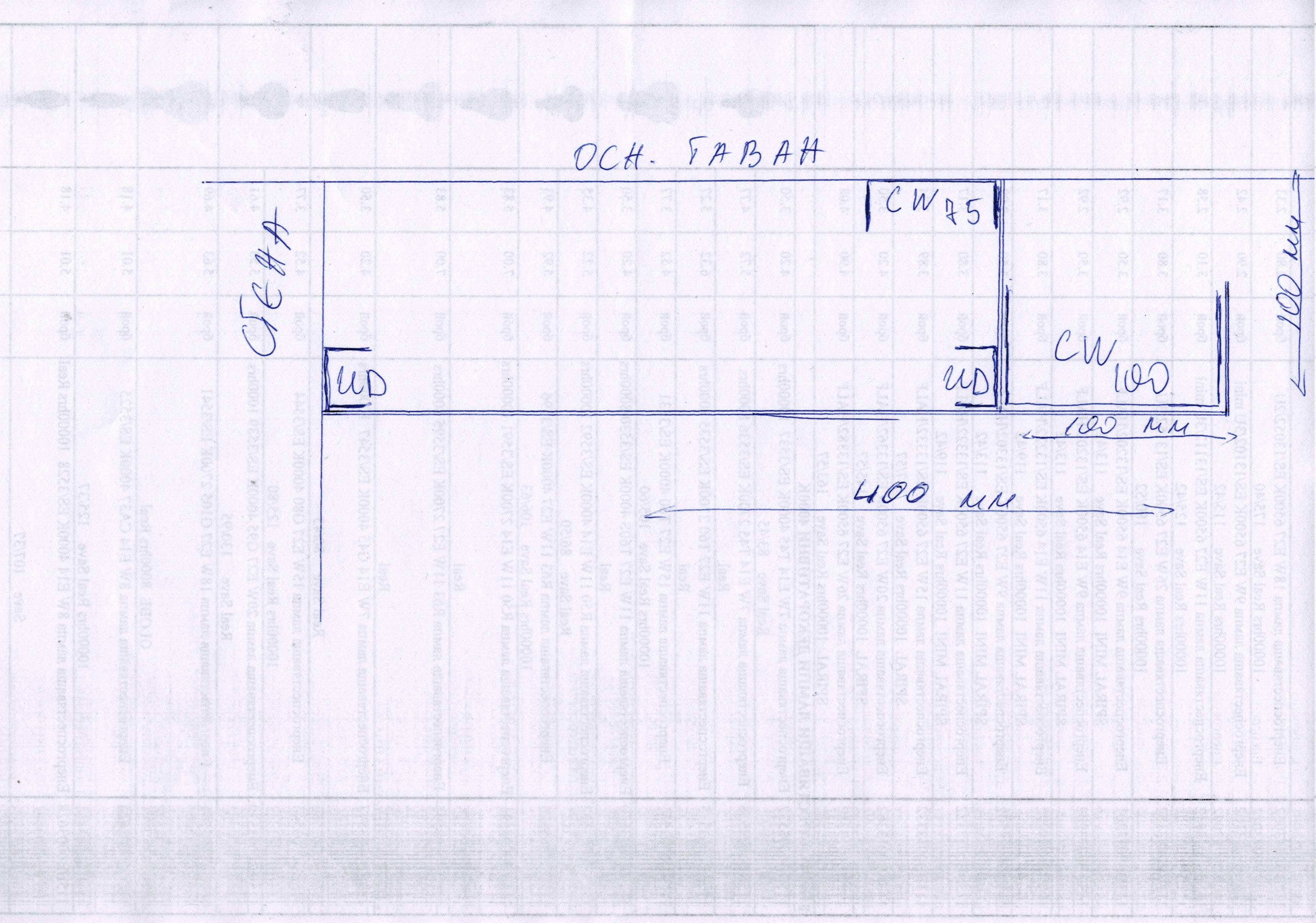

Ще използвам и аз темата, че тук най подробно е обяснено монтирането на скрито осветление.
Схемата ми е малко куца ама ... Стаята грубо е 4,95м на 3,40м като стените са криви. В момента правя
основния таван с двойна конструкция. На дългите страни ще захвана ЦВ профила за перпендикулярните
монтажни профили, как да процедирам на късите страни. Дали да се мъча да слагам окачвачи през осн.
таван или да пусна два допълнителни монтажни на 30см. от стените. По дадените схеми в темата разбирам
че самата конструкция се държи от УД на стената и от профила монтиран към осн. таван. Ще съм благодарен
ако знаещите помогнат с необходимите корекции по схемата.
Моля който е правил такива куфари за скрито да прецени дадените размери от естетична гледна точка дали са правилни.
Поздрави
