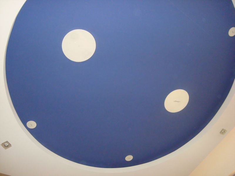

leonardo_vd - модератор
АЗ в къщи съм с БОСЕ, но специално за тавани. Говорителя си е затворен в кутия и има крачета с винтове, нещо като конзолите за контакти за гипскартон. Сега ще го щракна. И въпреки всичко имам една ФАБРИЧНА спукана фуга. Тавана е реден през 40см 12.5мм картон и е фугиран с Фугенфюлер и Унифлот. Представям си ако речеш да вкараш обикновени говорители ??? :rolleyes:
dokobg - специалист
Преди няколко дена свързах въпросните тонколони които са ми в тавана с една система за домашно кино която подава 3 W на говорител и има 5 W бас. Просто останах изумен от ефекта. Тонколоните свирят само в средните и високите честоти - така им подава сигнал домашното кино. Качих се на стълба за да проверя дали има вибрации, няма абсолютно никакви. Проблема е, че мога изгоря киното защото колоните са 5 пъти по мощни, но повярвайте ми ефекта е уникален и даже нямам намерение да си купувам и по мощно кино, за сега напълно ме стройва това.
Благодаря на хората които се включиха в темата искам да добавя, че няма проблем с тавана - пукнатини, разцепване и т.н., но предполагам, че ако им пусна бас ще нацепи тавана.
