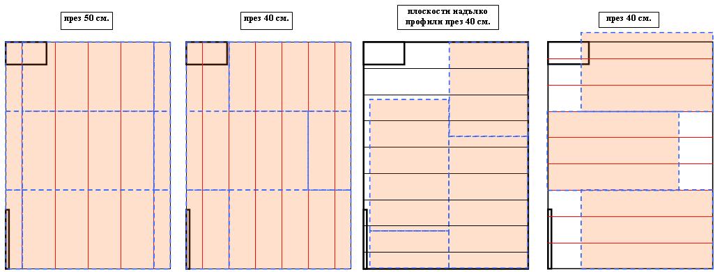

Колко листа картон си купил?
Е четири листа, разбира се - мисля че се вижда по-горе и от схемата. На нея 3 листа влизат цели, и един служи за допълване. Там, където са пунктираните сини линии се събират листовете. Просто ако ги сложа на дълго, от четвъртия лист трябва да изрежа канта само, а после няма да имам широко парче за допълване на 3-тия лист.

Хм, защо са му 3 профила? Трябват му само 5 парчета по 45 см. за да удължи профилите и да ги монтира по дългата страна. Тогава ориентацията на листовете ще остане като на схемата. Снаждането на профилите ще отнеме много по малко време отколкото монтажа на паразитки. Освен това ще е по-правилно, евтино и да не забравяме екологично :-D Всеки колега би подарил 5 парчета профил вместо да ги изхвърли.
entusiast - специалист

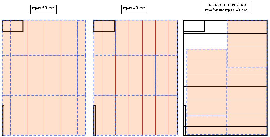

Ето, прикачвам тук 3 схеми. При първите 2 ще трябва да снаждам 3 метровите CD-та, които вече съм купил, и дано става стабилно така.
Последната е с профили по късият размер на стаята и плочи по дългият размер - според мен е нерационално за този размер помещение.
Така - добавям и четвърта схема, модификация на първата ми схема горе в темата.
Профилите са през 40 см., обаче плочите и профилите са ориентирани в една посока.
Тани - на фигура 2 не ми трябват 5, а 7 профила по 3 метра ;) за да получа 5 парчета по 3.5 м. Общо ми трябва да постигна 21 метра.
На последната схема профилите пак са през 40 см., обаче плочите и профилите са ориентирани в една посока. Улеснението е, че няма да имам снаждане, за сметка на още един профил - ще имам 8 парчета по 2.50 м. А и нивелирането ще е по-лесно.
Въпросът ми е, дали смятате че със старателно скосяване на краищата на картона, мога да постигна фуга с характеристиките на заводската, така че фугирането да стане надеждно?
Тани - модератор
Профилите се слагат на 40,80,120,160 и 200 см. - 5 профила 5 снадки по 0,50м = 2,50 м - още един профил общо 6!
Не знам защо ще ти е по-лесно да нивелираш 8 профила , а по-трудно 5 :?
Шпакловането на кръпката също ще ти е по-трудно близо до ъгъла!
Снадките не трябва да те притесняват. Само трябва да ги разминеш - две от едната страна и три от другата през един профил. Слагаш окачвач близо до снадката на дългия профил и не се притеснваш нито за нивелирането , нито за провисване, за такова разстояние. Като захванеш картона , където е речено и да не сложиш парчето 45см - пак ще държи. ( да не вземеш да си го спестиш ей!!!)
