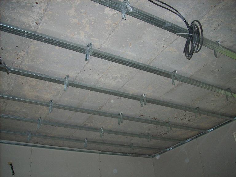

Мислех и за този вариант, но тавана има една кривина в единия ъгъл, която трябва да скрия...
spetro - напреднал
2-3-4см. загуба във височината на стаята според мен не е от значение .Както си решил така го направи друже ,няма да е грешка.Успех !!!!!!

stenmark - специалист
Защо не е закова картона до горе?Между другото можеш и с единична скара дирекния окачвач е 12.5см така че едвали ще е проблем,но както искаш така го направи.
simeonov_74 - специалист
Аз също мисля, че при тези размери, скара на 1-ниво ще ти е напълно достатъчна. При скара на 1-ниво спестяваш и наставката на ЦД-тата. :)
Panzer - специалист
Ok, навихте ме за скара на 1 ниво :-D Събота го почвам , ще пусна снимки как става. :)

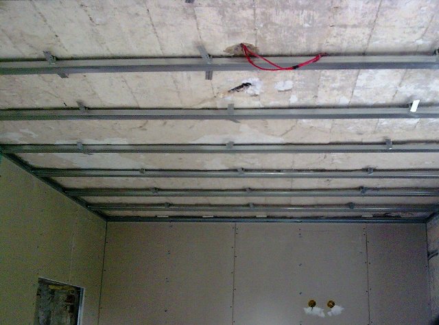

Panzer - специалист
Направих скарата на 1 ниво през 50 см, и сега въпроса ми е трябва ли да слагам парчета ЦД профил на фугите между гипскартона?
И да сложиш няма да сбъркаш. :)
