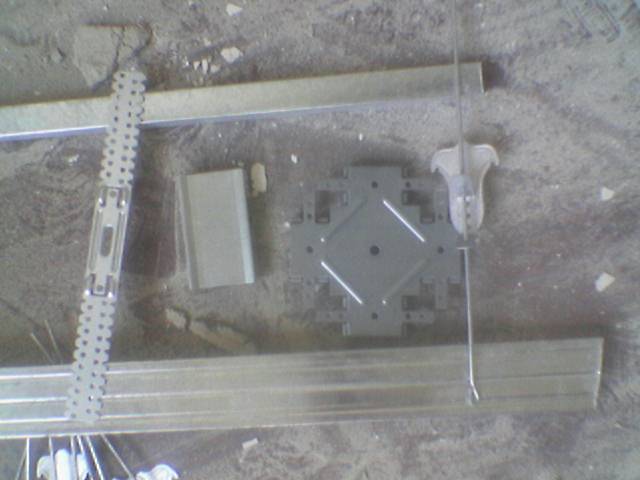

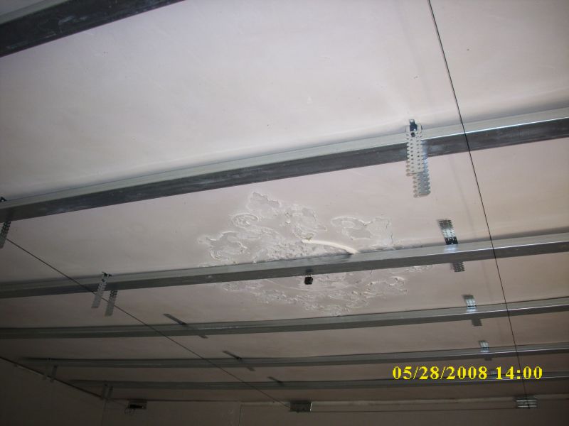

Ето е тези няколко снимки на елементите които ползвам.
А че гипсокартона не се лови за UD профила прочетох,но аз и всички колеги го хваштаме за него.Може защото сме самоуки както бе писано по горе.Ще съм благодарен да видя снимки на ваши конструкции.

И аз почти навсякъде ползвам директни окачвачи и се ловя за уд-то, но където има разстояние винаги скара на две нива и тогава не се ловя за уд-то.

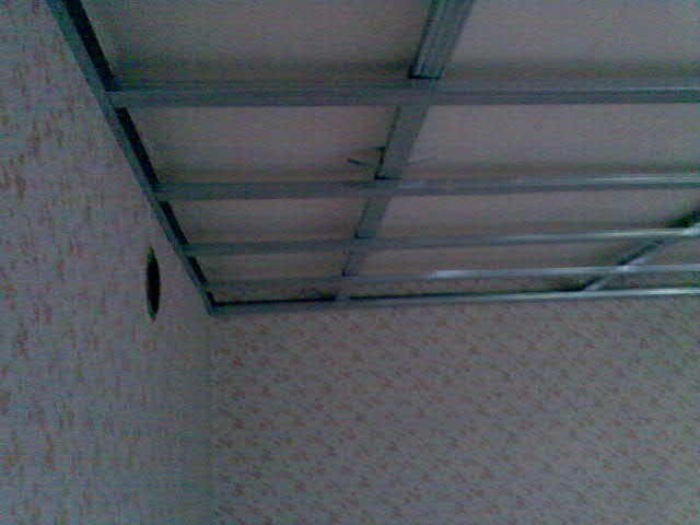

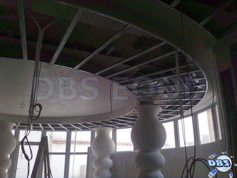

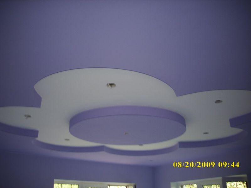

На конструкции не снимам, тъй като интереса ми е насочен към крайния резултат, та за това имам случайна снимка от май месец с мобилния... дано свърши работа !

Че имам желание да науча нещо повече имамам,но катато гледам нищо ново не виждам.Затова пак искам да пуснете снимки подробни на ваши конструкции.Между другото работя в малка фирма засега сме направили около 10000м2 по начина показан по горе и проблемине е имало.Нито спукани фуги или нещо друго.Даже и в къщи си направих два тавана които вече 5 години не са мръднали.Чакам снимки .

МАЙСТОРЕ! Как може да задаваш подобни въпроси на нас - неуките и нераздиращи ... ти си Господ! Ти си Алфата и Омегата на гипсокартона! Как може да ни провокираш с подобни въпросчета ... и КАК ПО ДЯВОЛИТЕ, такова светило като теб, не знае номенклатурата на материалите и никога не е поглеждало проспект с детайли?! И защо си мислиш, че тук ядем колците с доматите /нарочно ги размествам/? Ти лично, ако си направил и половината на това което твърдиш - жална му майка на строителния бранш! Но иначе ме кефиш - първо питаш от коя страна се забива пирона, а после се биеш в гърдите като майстор-кофражист :lol: Вземи се в ръце и поне малко се постарай да се информираш, какво и как ТРЯБВА да се прави, че ми е писнало да поправям след такива пишман декарджии.

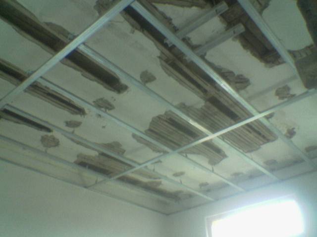

По отношение на снимките, подобно на Фена и аз не снимам конструкция, еле пък на обикновен равен таван, но за теб порових малко и намерих нещо.
П.П. Понеже си с 10 декара зад гърба си и чак ИЗИСКВАШ подробни снимки, пусни ти малко снимки на готови обекти да си изплакнем грешните очи?
Тук, да научиш поне как се монтира този "странен" елемент.

понякога снимам на конструкция (преди,повреме и след),но пък чак толкова подробни,кое как се закача -нямам

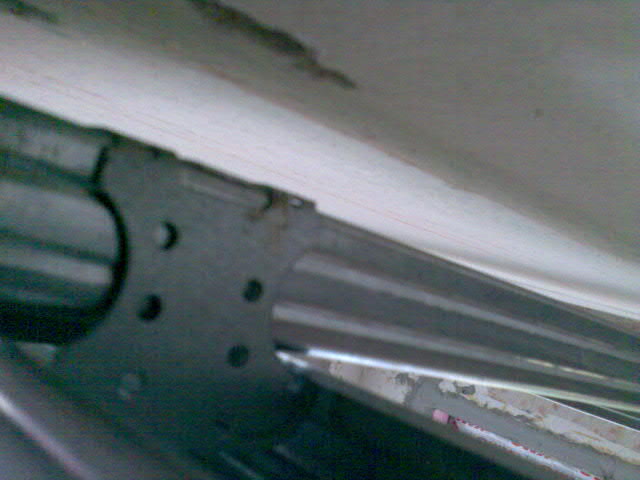

Случайно я намерих - преди време някой беше питал как се работи с кръстата връзка и използвах момента да я снимам. Бях я забравил даже тази снимка, докато не се разрових за конструкцията :wink:
