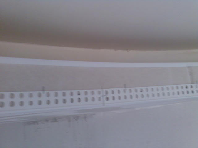

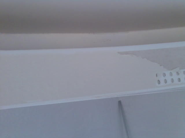

Добре, убеди ме. Сега остава да ме убедиш, че ръбохранителят е плътно по бетона, защото при гипсокартона имаш зададена равнина (картона) и ръбохранителят трябва да легне плътно, а при шпакловка на стълбище примерно ръбохранителят ти служи като майка и после пълниш. Може и аз да бъркам, но лепене с гипс и лепене с шпакловъчна смес са различни неща.
Не го приемай като заяждане, но и самият раздел, където е пусната темата ясно говори за кой от вариантите пита човека. Ще си позволя да пусна 2 снимки за илюстрация на следният пост:
svetliopi44 написа:
Първо я хващаш с такер ... после я шпакловаш.
На някои места ляга плътно, на някои не. Зависи как трябва да се оформи. Все пак бетона не е прецизен като гипсокартона.
И явно май нещо не сме се разбрали:
С въпроса който зададох не съм искал да доказвам нищо. Просто използвах темата за да се обърна към Светльо за съвет. Зададох го съвсем сухо и кратко, защото той самия е добре запознат с темата.
Естествено веднага се появиха зяпачи. Едни по-умерени, други по-несдържани и продължаващи да простеят, като едва ли не зоват народа да си правят балконите от гипсокартон.

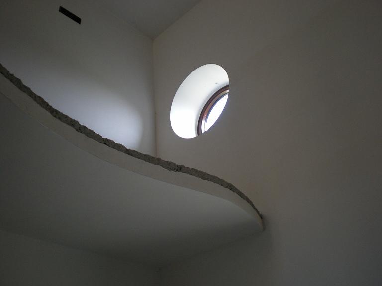

Илиян Илиев™ - майстор
Dain написа:
Не,не го бях гледал,защото писах преди това,и не ръся простотий,а майтапи,и като разгледах линковете пак никъде не видях криви фигури от бетон на таван .И така,стига с тия тежки тавани,я дай акъл как да си направим пушилня за мръвки. :-D
Заповядайте господин Лека Крива Фигура на таван. :wink:
Dain - специалист
Това е прекъсната плоча(балкон,тераса),я кажи нещо за пушилните,видях твоя тема по въпроса и ми харесаха мръвьйете :-D
