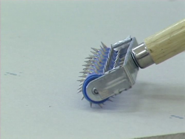

От това се притеснявам шпакловането. Повече съм съгласен да огъвам 10 пъти, ще опитам и други методи и ако не се получи може и така да стане.

При положение,че правиш 1-во ниво и второ със скрито осветление, моят съвет е да се откажеш от двойната скара, освен ако височината на стаята ти е не по-малко от 2,70см. Двете нива със скритото осветление и двойната скара ще свалиш минимум 20см от тавана, така че си направи сам сметка дали ще те устройва височината на стаята в завършен вид.
За огъването на картона си вземи иглен валяк, като на снимката, ако искаш по-малко да шпакловаш. Дупчи се винаги от страната която огъваш навътре. След като си го надупчил, взимаш една гъбичка и почваш да мокриш дупчената страна докато омекне гипса вътре, като внимаваш да не намокриш хартията на обратната страна(понеже при огъване се къса). След като си се убедил че гипса се напоил с вода, взимаш парчето картон и го монтираш на УД-то внимателно и постепенно, като не завиваш винтовете докрая(тях ги донавиваш на следващият ден като е изсъхнал гипса).За по сигурно направи една две тренировки напразни за да схванеш колко да мокриш картона.Успех!!! :)

12,5 мм картон не можеш да огънеш.
Огъва се само 9мм.
Огъва се само 9мм.
Купих 9 мм ГК, пробвах без да го мокря, (не се сещам кой колега беше писал с тиксо) - стана. Значи като дойде времето да огъвам и с тиксо ще облепям външната страна и ще перфорирам, ще го намокря и ще стане. :) Тази седмица ще проверя и за 6мм може ли да намеря(не съм в София ще търся във Варна). Реших вече ще правя тавана с двойна скара, с 12.5мм ГК, а второто ниво извивката ще е с 9мм. Имам още работа по стените и прозореца но скоро го почвам.
