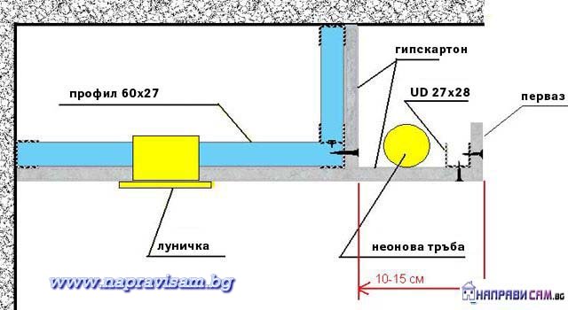

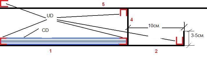

Имам една чуденка - във форума видях две схеми по моя случай и немога да реша коя да използвам, вие какво ще кажете?
Разликата е чв във Вариант 1 има един възел където се залепят две UD-та едно за друго. Има ли смисъл това и защо?
Ремонта се отложи с една седмица..!

За това се прави целият таван от гипсокартон за да се изправи. В по горните постове ivanovrg ти е споменал че тези 2см които искаш да ги спестиш от поставянето на гипсокартон, просто няма как да ги забележиш с просто око, но ти си си наумил и това е
И ако все пак твърдо си решил да не го изправяш с картон, го направи не по нивел а с наклон по самият таван
