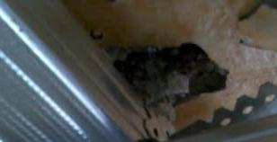

Попригледах страницата , но при двойната скара пак носещата се хваща за гредите на тавана и в крайна сметка те пак носят целия таван, затова мисля че в моя случай няма нужда от двойна скара, а с директни окачвачи хващам за гредите СД-то и тва е. Какво ще кажите ?

Колега, щом не искаш да го правиш според "каноните" - направи го, както си решил и после ще те очакваме с тема от рода на "Защо ми се напукаха фугите?". Използвай търсачката и разгледай мнения ЗА и ПРОТИВ двойната скара. Поразгледай по-внимателно сайта на KNAUF и се замисли има ли там някъде показана, скара за окачен таван, без кръстосване на профилите.
Сега специално за къртенето на мазилката - щом е обитаемо - по-добре недей. Сметни си в каква посока са ти носещите греди. Перпендикулярно на тях с чук разкърти ивици в двата края, за да си сигурен къде се намират гредите. След като откриеш краищата на гредите - маркирай с маркиращ конец. Сега вече би трябвало да разкъртиш само малка дупка за самият директен окачвач.
Нещо от този сорт.

Аз лично смятам, че няма да ти създаде проблем единичната скара, ако конструкцията и фугирането ги направиш, както трябва.
