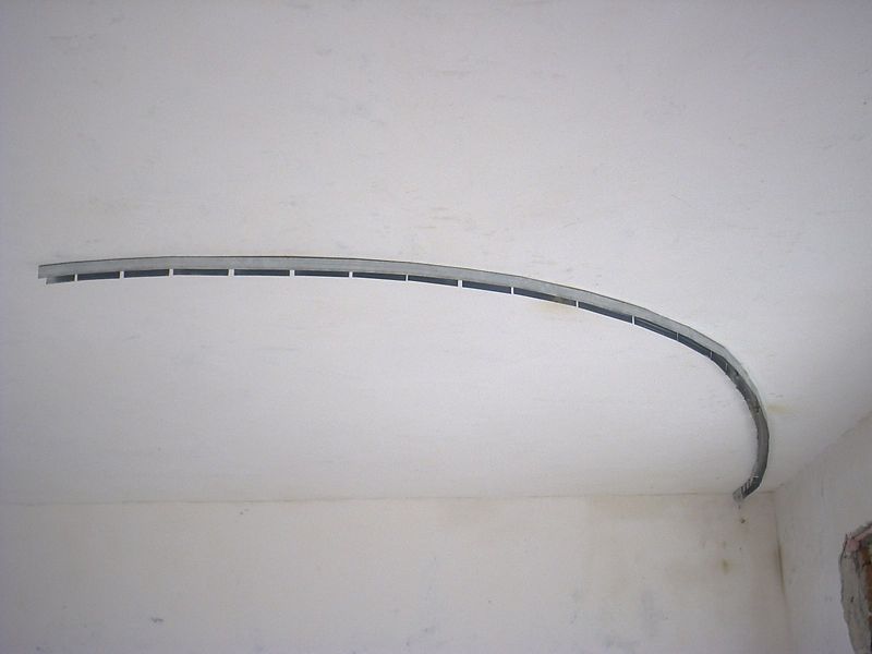

Започнах тавана :
очаквайте снимки
като начало очертах извивките на тавана на земята и по тях огънах УД профилите след което измерих точките ( това са най- дългата средната и по малката извивка на чертежа и показано) и сега ще закача на тавана горния УД профил извития , обаче долния профил трябва да е също така огънат
според мен и всичко изчетено тук това може да стане след като завия гипсокартонения кант и по него да огъна долния УД профил и чак след това да сложа ЦД профилите
така ли е или ще сгреша.
leonardo_vd - модератор
LSFC написа:
Започнах тавана :
очаквайте снимки
Завиваш UD профила на тавана след което завиваш лентата картон и извивката вече е получена. Нарязваш още едно UD и го завиваш по долния край на лентата, ако разбира се е нивелирана. Чак след това слагаш CD-тата.

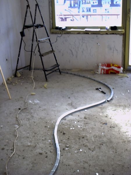

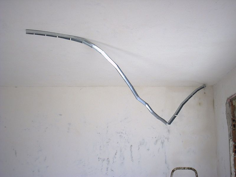

LSFC - напреднал
Започна се :
сам съм и не съм го правил никога
качавам само 3 снимки защото краката не ме държат
Направих си го първо на пода
няма кой да ми държи
Е май стана за сега
