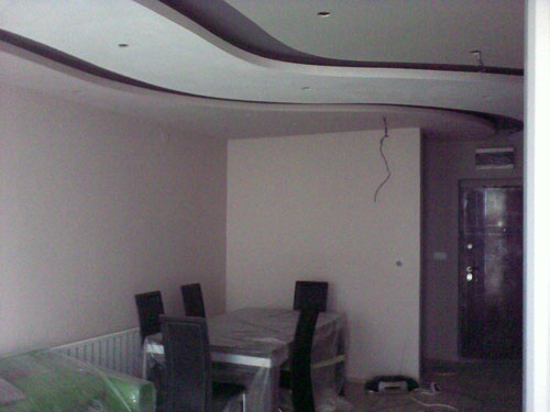

Имах план за работата на фигурата и неината последователност,но знам ,че във форума има доста кадърни хора които биха могли да ми спестят някой грешки които е възможно да допусна в процеса на работа.В последствие както и да го смятам за да сложа добра изола на тавана се оказа,че ще трябва да се откажа от този проект ,тъйкато в хола е правена някаква солидна замаска преди паркета (някога си) и фигурата пада на ниво около 16 см. а при това положение става неподходяща за моя хол,макар и да ми харесва .Реших да направя един друг нечий проект и да го доработя защото не се вижда добре от снимката,скоро се надявам да покажа какво се е получило.Само ,че за да намаля височината няма да го украичвам с UD ,а ще е само с ъгъл арка.Ето и проекта подобен на:

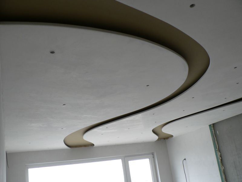

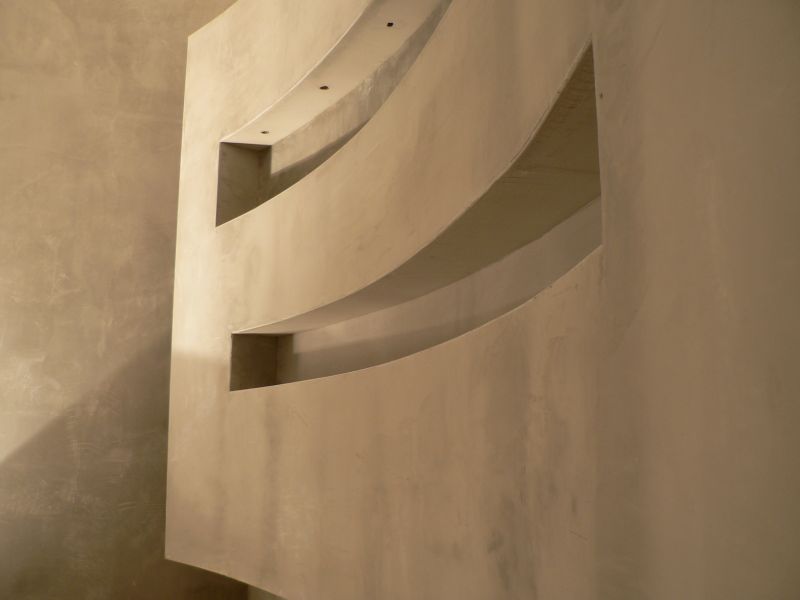

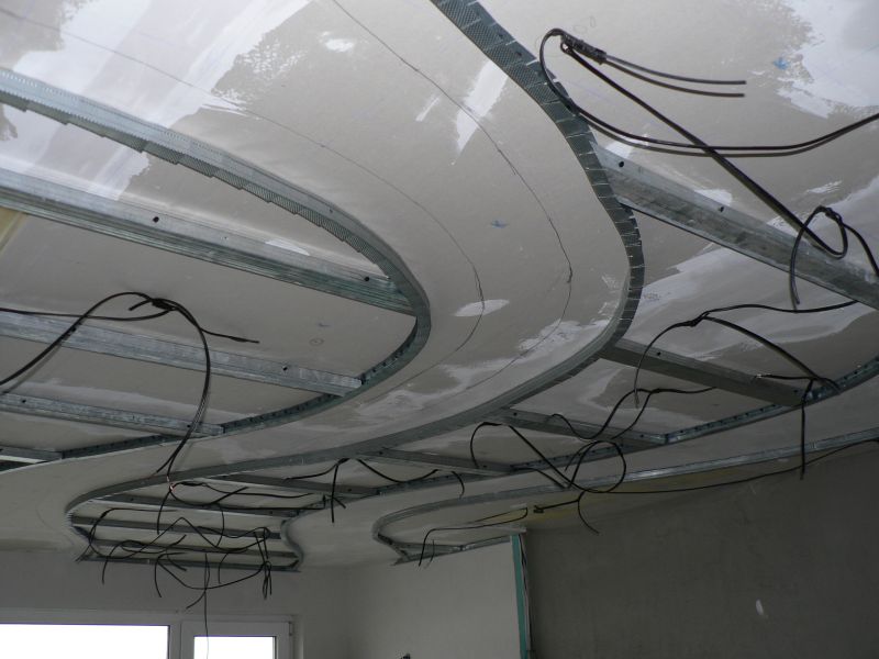

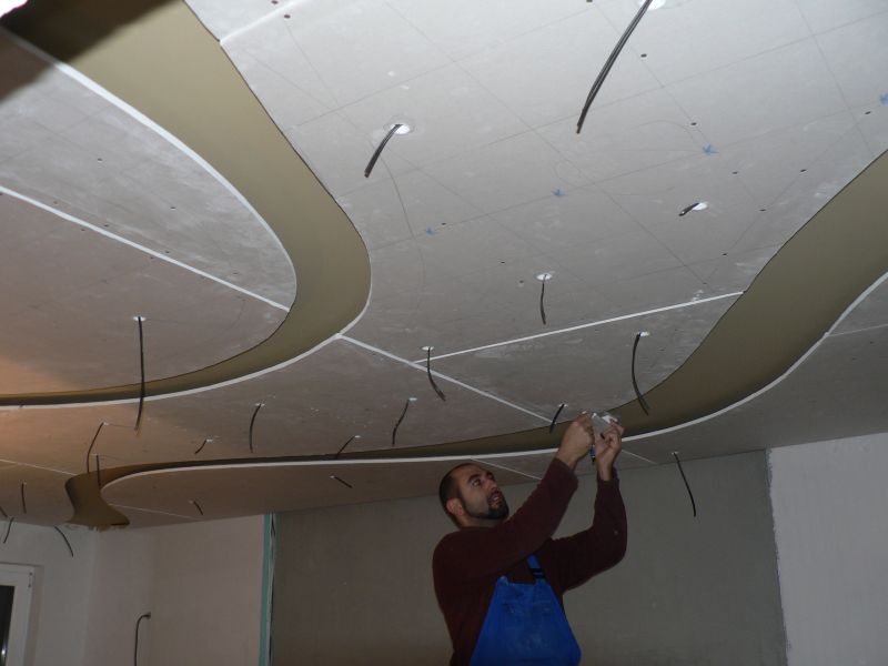

Mалко се забавих с ремонта на тавана....но почти е готов (остава боята,малките луни и Led маркучите )качвам малко снимки като за начало...ако има интерес към темата ще кача подробно :-D

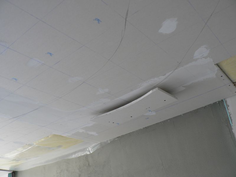

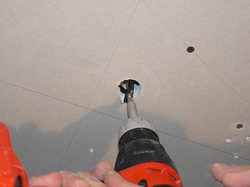

забравих тази снимка ....чудех се след като отвора за луната е 23 мм,как да бръкна и изкарам кабела някъде от вътре....еми....тва измъдрих
petkomz - специалист
Добре е станало!По-високото ниво от гипсокартон ли е, или само фигурите? Ако имаш снимки от конструкцията качи някоя да видим.
greentree - специалист
Ето още малко снимки:

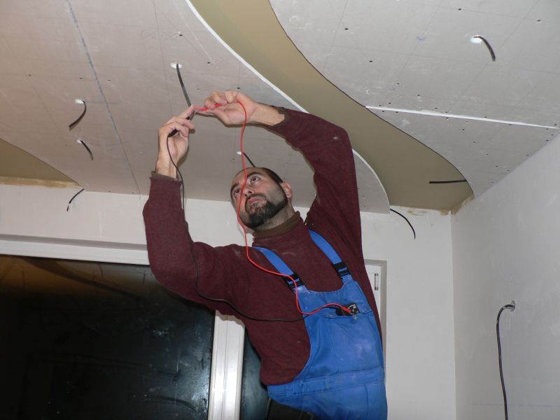

Давам накъсо основния кабел (който предстои свързване с трафа)като проверявм за последно със звуков сигнал с амперметъра.
tavan 8.jpg (69.7 KиБ) Видяна 11402 пъти

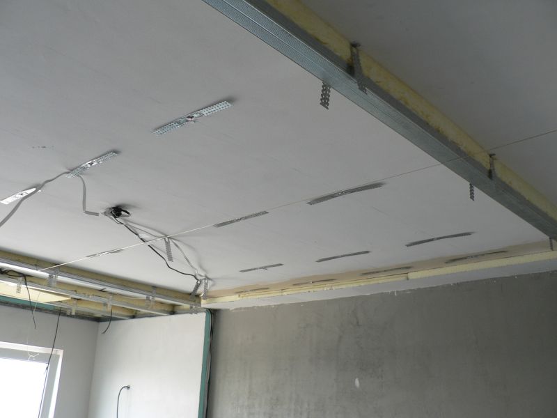

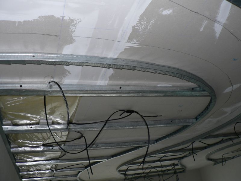

CD съм ги хванал странично и зашити нагоре за основните CD-та с видии 50мм.,можеше с окачвачи ,но така ми се струва по-лесно ,здраво и по-ефтино...през средата отдоло нестава,че се смачква профила и видията неприбира добре.
tavan 7.jpg (82.96 KиБ) Видяна 11402 пъти

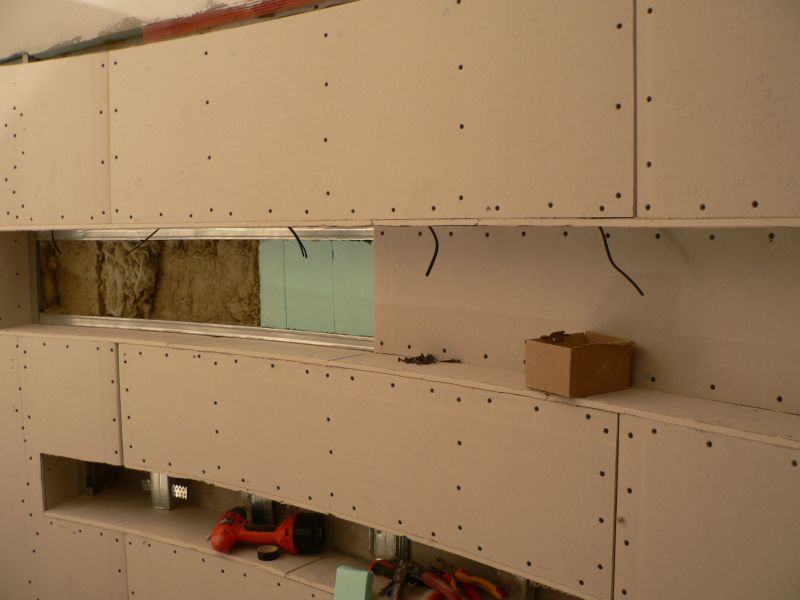

Дебел (просто да е здрав за да не се къса лесно) найлон след ватата за предпазването й от влага.
tavan 6.jpg (85.69 KиБ) Видяна 11402 пъти
tavan 5.jpg (61.37 KиБ) Видяна 11402 пъти
За предпочитане е да се завиват видиите с акумулаторен винтоверт...тези на ток за доста бързооборотни и се случва да превърти видията ...а превърти ли-забрави я и давай нататък
tavan 4.jpg (37.67 KиБ) Видяна 11402 пъти

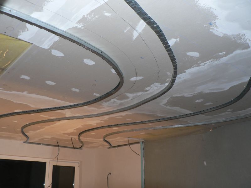

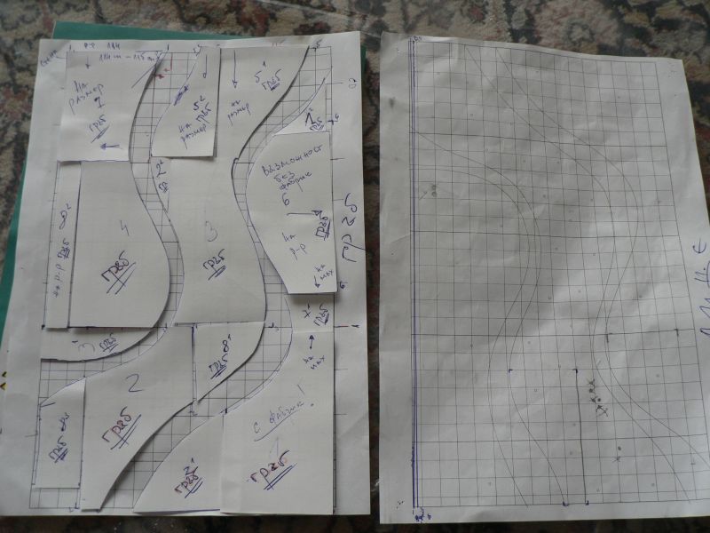

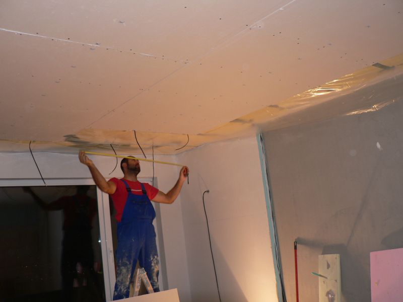

Проверявам колко см. да пусна картона така ,че да не се забелязва UD-то от вратата(от там най-много се забелязва дълбочината на отвора)
tavan 3.jpg (40.77 KиБ) Видяна 11379 пъти
tavan 2.jpg (59.33 KиБ) Видяна 11379 пъти

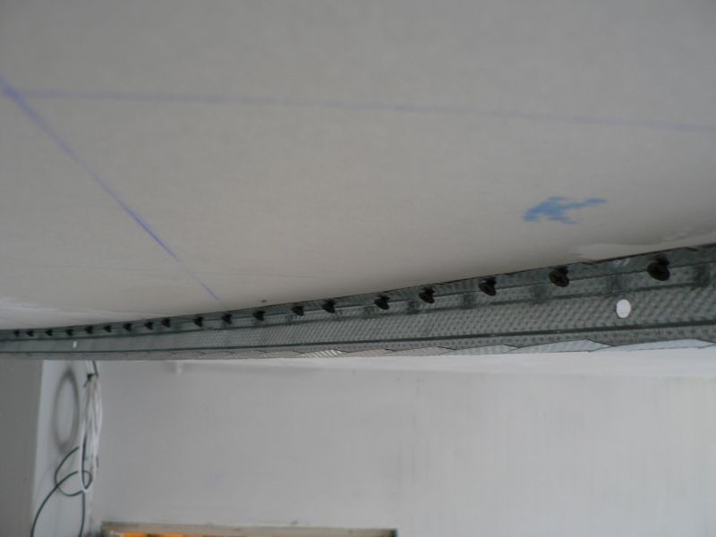

Направих го на единична скара (на моя отговорност),но директните окачвачи ги сгъстих на около през 50 см. за всеки слиучей ...
tavan 1.jpg (62.17 KиБ) Видяна 11379 пъти

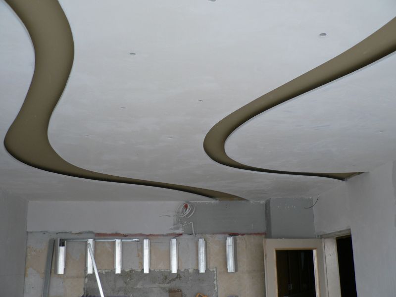

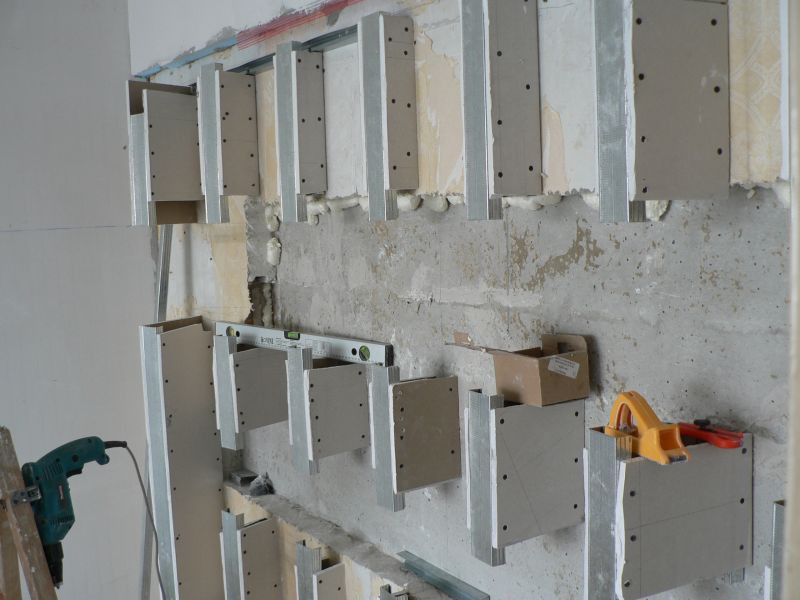

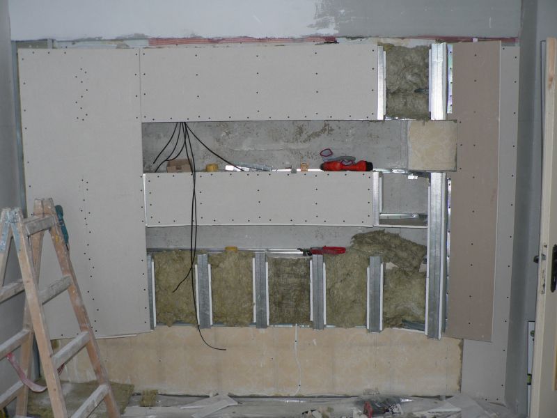

....ето и още малко под тавана: стена за снимки
Остава ми още малко тук-там да я мина още веднъж като финиш
stena 5.jpg (51.38 KиБ) Видяна 9278 пъти
На горната ниша ще има 6 снимки отделени една от друга с 2 картона и UD, ( размер 5 на 5 см.)
stena 4.jpg (55.33 KиБ) Видяна 9278 пъти
Наложи се да сложа фибран на места-беше около 2 см.
stena 3.jpg (64.62 KиБ) Видяна 9278 пъти
Отдясно се вижда на крайния картон прешиване-наложи се да пришия УД отзад и картон на размер за да има стабилност иначе извивката щеше да се изгуби -горе доло го залъгах....
stena 2.jpg (82.58 KиБ) Видяна 9278 пъти

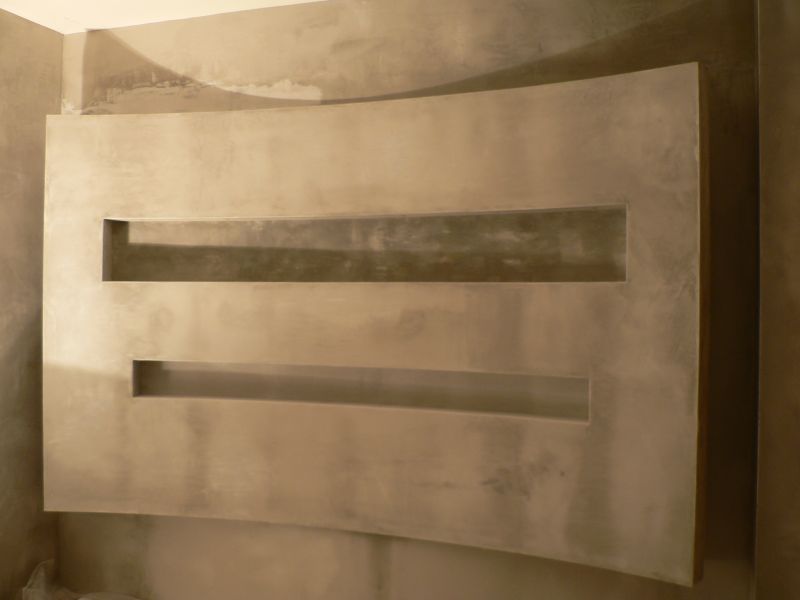

С карон захванати профилите става най-здраво и ефтино
stena 1.jpg (86.55 KиБ) Видяна 9278 пъти
