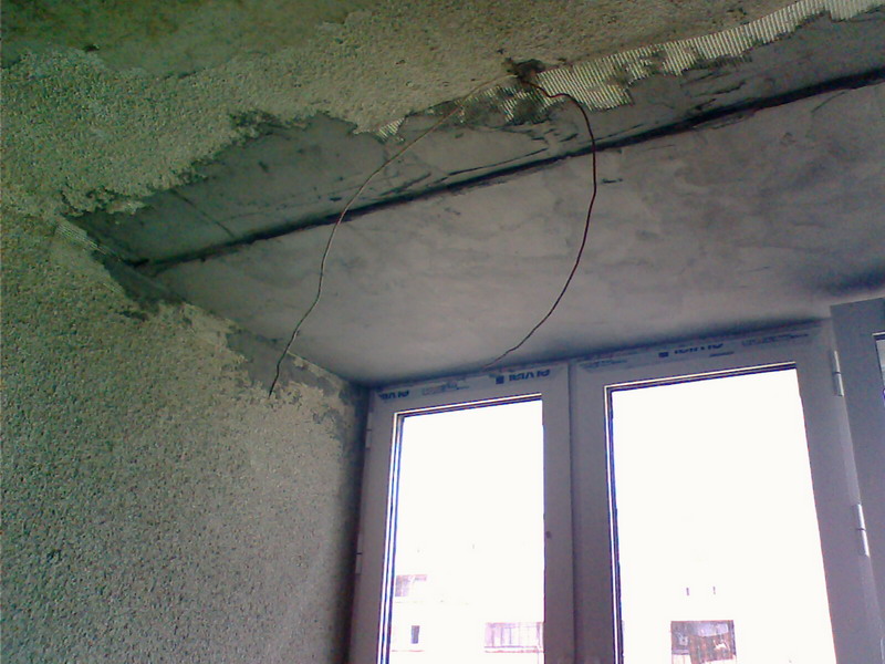

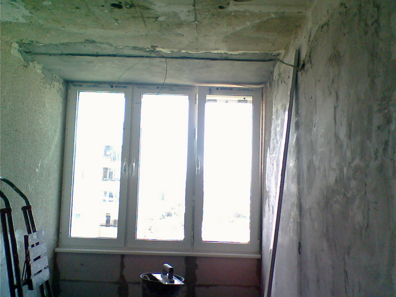

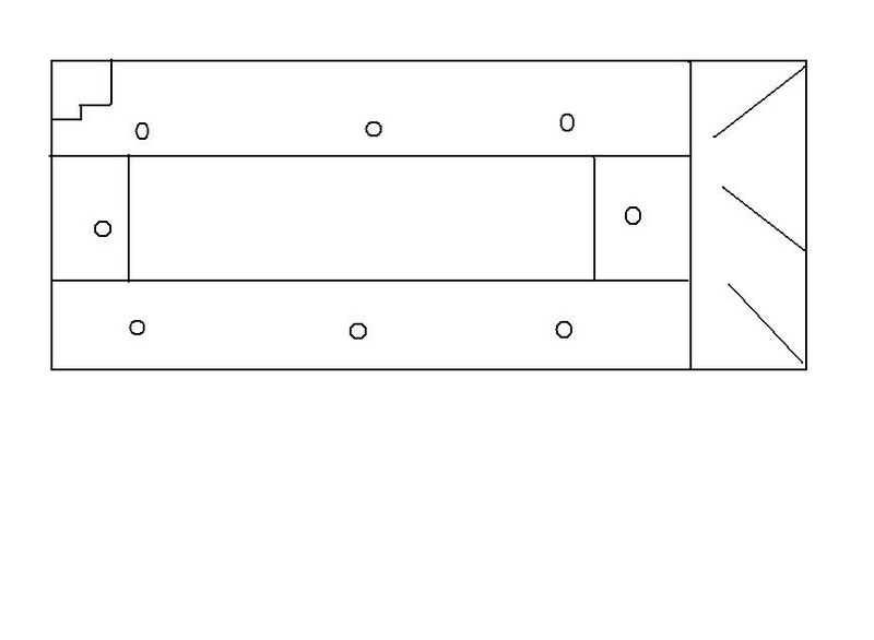

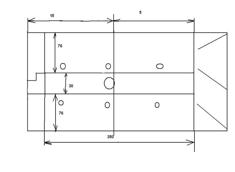

Вече има напредък по ремонта и ето снимки от днес с вече изкъртена дограма и преградна стеничка. Ето и две рисунки на таваните които измислих.Ще трябва да е стъпаловиден.При отдушника да е на 15см. надолу след което следващото ниво да е на 5см и над прозорците да е на 0. Разстоянието което е 30см също ще е на 5см. Може и другия вариант но със същите размери и да е на 15см церия таван,като средната част да е на 5см.Мисля,че ако е целия на 15см то ще падне много ниско и ще засенчи светлината от прозорците. :?

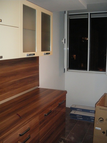

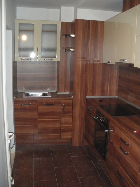

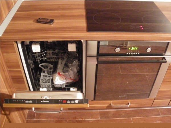

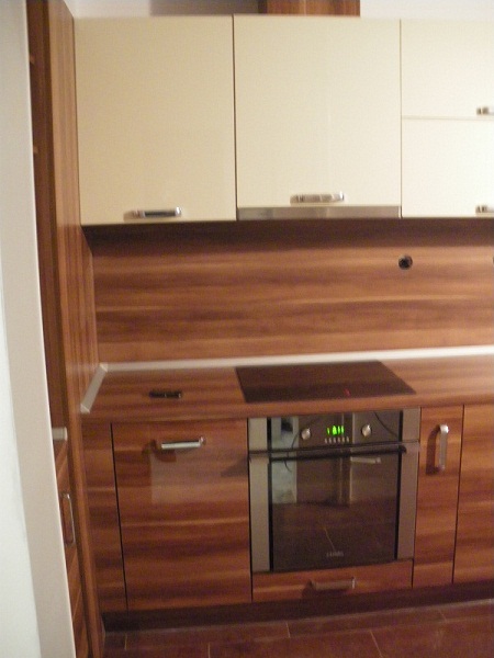

Ето няколко снимки на завършена кухня. Малко се забавих с времето, но не беше лесно.Остава да се сложи осветлението на тавана и миля щори да сложа на прозорците. :-D
