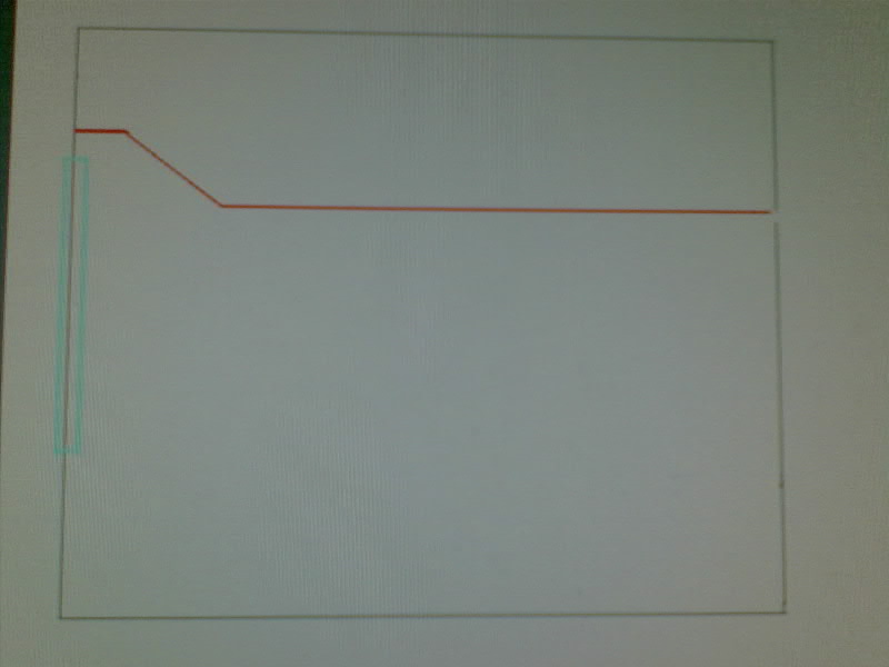

takezo написа:
Аз си представих нещо такова :
точно така.
Прозорците са с височина 2м и ширина 1.5м, дограмата е сменена.
Последна промяна от jelo на ср фев 11, 2009 11:28 am, променено общо 1 път.
jelo - помощник
Takezo Sensey - модератор
jelo написа:
takezo написа:
точно така
ВидЕхте ли сега кой е "профи" 'начи...аре дерзайте дал съм схема :cool:
ps.:Призовавам "Червеноок черен дракон" хаха, и всички картонждии в темата, хайде момчета Вие сте !

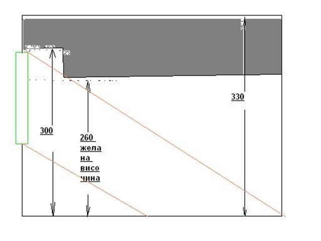

housedoktor - майстор
Използвам схемата на Такезо ,за да ти покажа ,че ще загубиш слънчевата светлина в помещението
ааааа1 (Small).JPG (20.45 KиБ) Видяна 8332 пъти
Matchless - специалист
То е ясно ,че е голям прозореца ама неразбрах дали има хоризонтален профил.Т.е. горната част на прозореца отваряема ли е.Ако не е отваряем целия това добавя още две възможности:да направиш тавана със скос(овал) към прозореца и да го направиш малко по висок и с чупка на около 15 сантима от прозорцитев която да "скриеш" релси за пердета или щори.Тези ниши може да са само с ширината на прозореца плюс 30-40 см ако слагаш завеси или щори.Затова и исках скица не отстрани а с поглед отгоре,за да видя колко близко са прозорците един до друг евентуално да се види как да се разположат нишите и колко широки да са.Засега само съм почти сигурен ,че са на две съседни страни.Ако са близко един до друг в ъгъла може това да се използва за нещо друго пък...Ако двата прозореца са под нивел един с друг може с тавана направо да се "обърне" горния край на прозорците.Ако са под нивел те съветвам да смъкнеш тавана само до там,но решението си е твое.Вярно е ,че топлия въздух е в горната част на помещението,но като свалиш тавана с 30 см ще затвориш около 5 кубика което не е малко .Също така като изолираш добре тавана и нямаш топлинни загуби височината няма да е такъв голям фактор...Тогава най големи загуби ще имаш през външните стени с прозорци.
