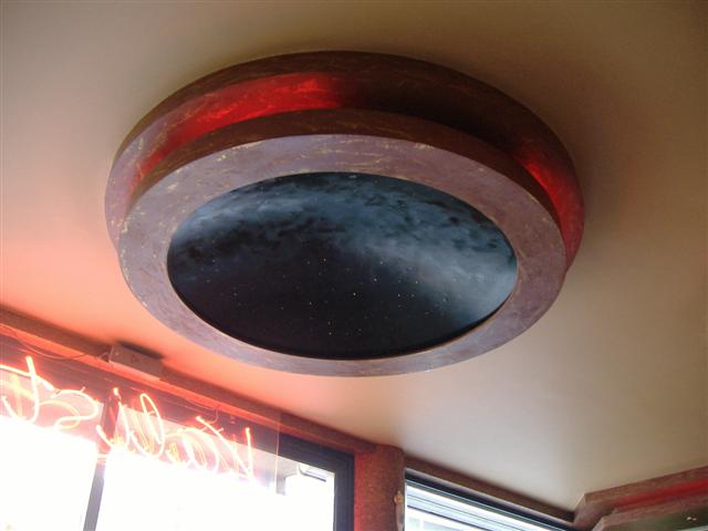

нещо от рода правено преди 7 години :cool:
DSCF0878 (Small).JPG (39.08 KиБ) Видяна 6438 пъти

Matchless - специалист
radoraev много ми хареса твоята фигура на снимката,цялата ли е от картон само или и от други материали?Ако не те затруднява много ще съм ти благодарен ако споделиш начина по които си я направил...По специално куполчето отдолу,прехода към челото на скритото и дали е боядисана(и с какво) или е с някакво фолио.
radoraev - специалист
Matchless написа:
Стара сателитна чиния лежи върху кръг от гипскартон(не ме питай как това всичкото се монтира едновременно)--в сателитната чиния има от тази светеща система с кордите дето им свети само връхчето и като цяло боята е венецианска мазилка
