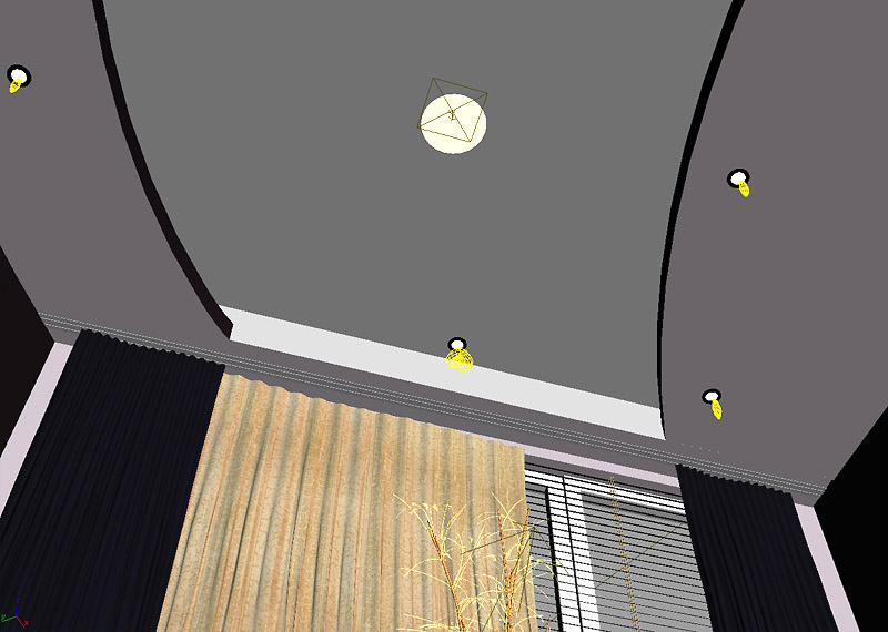

Това че ще ги свържеш , не означава , че трябва да променяш по някакъв начин формата! Може да е само прав "куфар" с широчина само 10 см . Може и да е от стена до стена и да се направи на по-ниско ниво от нивото на фигурите- нещо като изкуствен трегер. В този случай широчината ще трябва да е поне 15- 20 см за да стои красиво!

Те сегашните пердета ги шият тъй, че да покриват плътно до тавана.
Ако искаш да ти остане както по модела ти, просто на края на окачения таван го затапи. Имай в предвид, че това чело трябва да го направиш на земята и после да го захванеш за тавана. Това е така, щото на 20см не можеш да вкараш винтовер.

В къщи съм със същите "корнизи" на 20 см отстояние от прозорците. Винтовера ми не влизаше и се наложи да ги правя на земята. Голяма мъка - общо 12метра.

Моя си влиза перфектно на 20 см. заедно с винт 25мм . Не вярвам тези обикновено 5 см да са ти били проблем. Визуално няма кой знае каква разлика между 20 и 25 см. Преди да си купя този винтоверт ги правех на 23 см. Просто преди да сложиш уд-то на тавана мериш колко ти е дълъг винтоверта и добавяш още 25мм за винта + 12 мм за картона . Не забравяй нито едното
. Другия вариант е да завиваш винтовете под ъгъл , но после трудно се шпаклова!

Чакайте и аз да кажа! Първо, според мен ще бъде по-добре да свиеш овала молко към вътрешната стена, и по този начин ще ти се открие достатъчно място да монтираш корниз без проблем. Второ, вместо да спускаш каквито и да било орнаменти от тавана, зада скриеш корниза е по- добре да се направи ниша по дължината на прозореца в която да го монтираш и по този начин ще изглежда все едно пердетата излизат от тавана. Опитай и ще видиш, че ще изглежда доста красиво и изчистено.

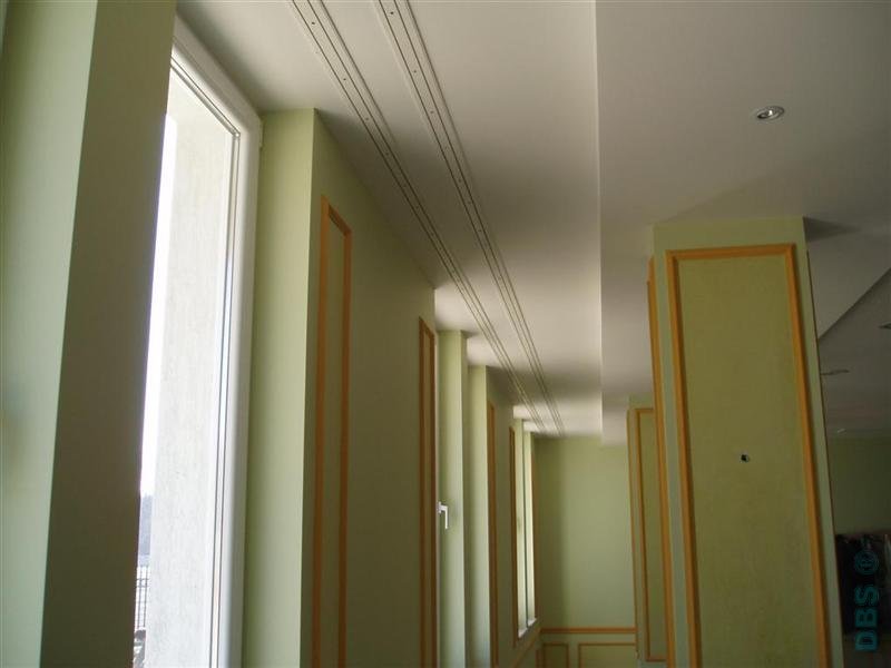

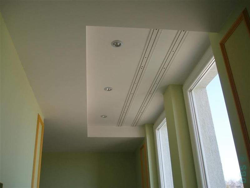

Има корнизи с дебелина 1,5 см. и ширина 6 см. които се захващат директно за конструкцията, а картона се полага от двете страни на корниза. Така можеш да изкараш тавана докрая.
Ето и снимка...
Ето и снимка...
