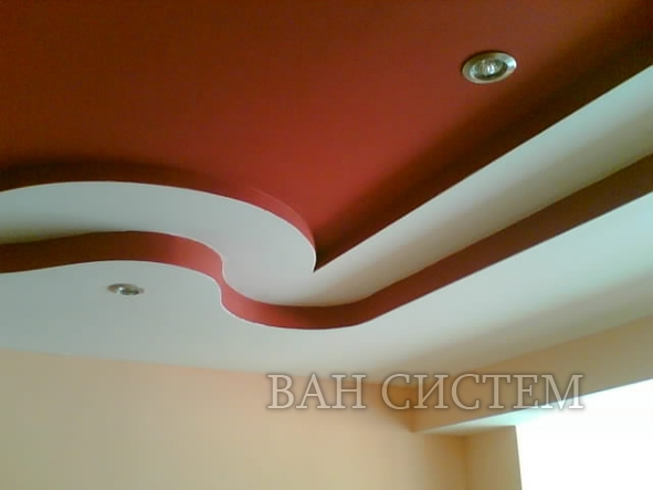

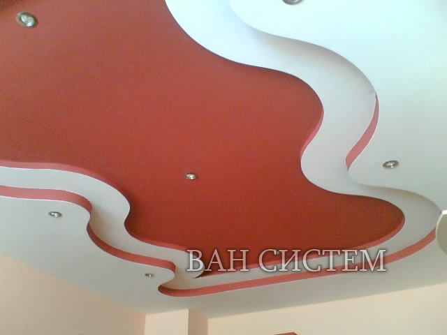

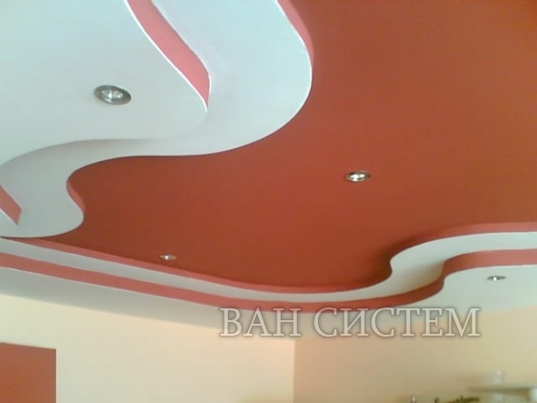

Едно леко дисктерно ъгълче , има и още сними но нещо се бъгна Блу тута . :?
Ся ще го видя и Ше сложа още , убавини...
явор 10.jpg (95.34 KиБ) Видяна 8394 пъти
1таван 8.jpg (75.78 KиБ) Видяна 8394 пъти
явор 9.jpg (103.46 KиБ) Видяна 8410 пъти

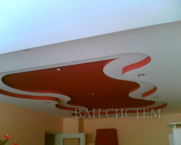

явор 7.jpg (136.86 KиБ) Видяна 8384 пъти
