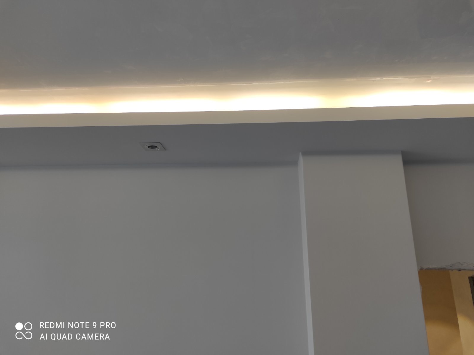

пиша в тази тема, защото имам сходен проблем. След монтиране на лед лентата на окачения таван се оказа, че имам огромен проблем.
Тавана е венециански и всичко се вижда, диодите на лед лентата, трафовете, профила ....:Моля за помощ.
yanko78 - специалист
Промени ъгъла на светене (мястото където залепваш лентата) до като ти хареса.
nikolov333 - майстор
Пробвай лентата да я залепиш на страничния борд или в краен случай с разсейвател от опал-плексиглас..
