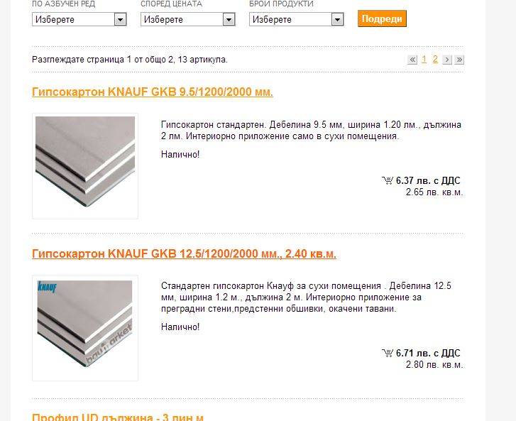

Защо предпочиташ гипсокартон 9,5 мм пред този от 12,5мм?

Няма причина за по-тънкия картон като избор, но не вярвам това също да е толкова голям проблем.

По тънкия картон е за извити елементи, той във времето провисва. Ако искаш да е тънък, трябва да сгъстиш конструкцията, което ще е по нерентабилно. И не знам при положение че картона се реди напречно на конструкцията с фабричните ръбове, а и картона е 2м.-2,5м.-3м., как е кратно на 0,60 см. Скарата трябва да е на растояние 0.50 см. Нескосените фабрични ръб винаги трябва да се срещат на скарата. Дано съм го обяснил разбираемо. И преди монтажа на картона се поставя пароизолация при наличието на вата, или най малко наелон, закрепен с двойнозалепваша лепенка.

При разлика в цените от 0,15 лв. за кв. м. за гипсокартон 9,5 мм и 12,5мм
(За един и същ магазин, на един и същ производител)
не е оправдано да използваш 9,5мм.
Не знам от какви съображения ползваш тънък 9,5 ???
Дори и търговеца упоменава, че 9,5мм е за "интериорни приложения" (както по- горе колегата разясни, че е за фигури, за огъване и т. н.
, а за окачен таван- 12,5мм

Гипсокартона се среща на желязото ,при теб е направено обратно и затова е пропаднало.Най ефтиния начин да се оправи е наново поставяне на гипсокартон 12мм ,9мм е само за декоративни изпулнения.
