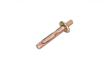

huligana90 написа:Значи да сложа 6 х 35 или 6 х 40 а преди това където сложа окачвача да изчиста варовата мазилкаПърво здравеите на всички във форума,и аз искам да знам същото досега не съм правил окачен таван но ще се пробвам първо в коридора , на едно ниво ще е разбира се но все още искам да понауча повече.

Така е както съм го написъл и тавана даже ми е готов
с анкери 6х35 съм и нямат мърдане

По никакви причини не си слагайте дюбел пирони от PVC, а само метални!!!
Пред очите ми е падал таван от 500м2 именно поради тази причина!Само ще кажа,че помещението беше ресторант в 1 хотел на Зл.Пясъци,който на другия ден трябваше да отваря врати!Представете си какво щеше да се случи ако тавана беше паднал на следващият ден?

fenko666 написа:металните дюбели са 6/40по скоро 6 по 35

искам да попитам и аз понеже до сега съм използвал този вид метални дюбели (анкерни) самоче с размер 6x60, но вече не ги доставят в магазина от които си ги взимах и има само от 6x35 или 6x40 мисля че се водиха и се чудя дали ще държат в бетонна плоча и дали няма да имам проблем и да ми се измъкне някои?

subzero написа:дали ще държат в бетонна плоча и дали няма да имам проблем и да ми се измъкне някои?
Категорично няма да се измъкнат, даже съм пробвал да измъкна такъв анкер с тръбен ключ и му се откъсна само главата, а останалата част си остана в панела

Не се притеснявай, аз само с такива съм работил и досега нямам проблеми.

На таван никога ПВЦ дюбели - опасността не опира до това кое държи по-здраво... Разликата, дано никой да няма честта да я вижда се състои в противопожарната безопастност...

Извинения че вдигам толкова стара тема но имам питане свързана с металните дюбели обсъждани тук. От около 30 дюбела днес само на около 2 успях да успях да забия стърчащата част напълно на останалите влиза до някъде но си остава видима част която продължава да стърчи. Доста силно ги блъскам с чука и пак не успява да влезне напълно. Напълно ли трябва да влезне този чеп ?
