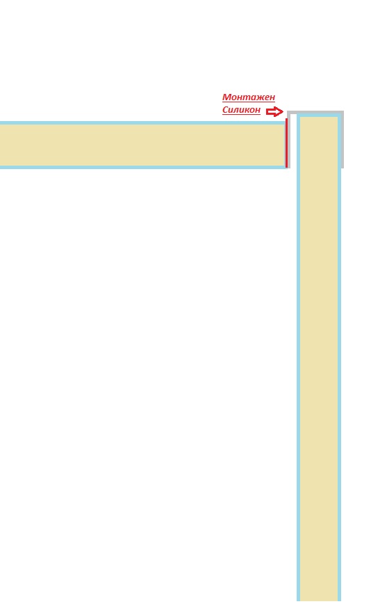

Здравейте, скоро гледах представяне на една система за окачени тавани на Kraab gipps. На кратко спазват двойната скара за монтаж на картон, който е двоен, но с разликата, че на стените вместо UD монтират техни профили и правят фрез на гипсокартона. Основната идея е да се избегне срещата на тавана със стената, а между тях оставят технологична фуга около 2 мм. Някой запознат ли е в България имаме ли подобна система или как може да се постигне подобен ефект с наличните материали?

nikolov333 - майстор
Според мен ще е най-лесно с подходящ П-ал.профил например 15*15*1.5мм монтиран горе, върху стенния лист ГК, а таванния лист да се нивелира в равнината на другия му борд, но изпълението му ще е голяма игра.. :irre2:
Иначе руснаците го правят със специален Т профил, но според мен ще "надига" картона в ъгъла така и ще трябва повече матерял за заглаждане, ако гониш абсоютно равен таван..

lokes - напреднал
чет яну 27, 2022 10:35 amnikolov333 написа:
Въх..Той въпроса от миналата година.. :-D :lol: :lol:
Тъпото е че се подиграваме на руснаците за щяло и не щяло , но тая система Kraab Gips си е разработена и си я дистрибутират и прилагат в най-високия сегмент , а тука няма наистина няма нищо подобно .
