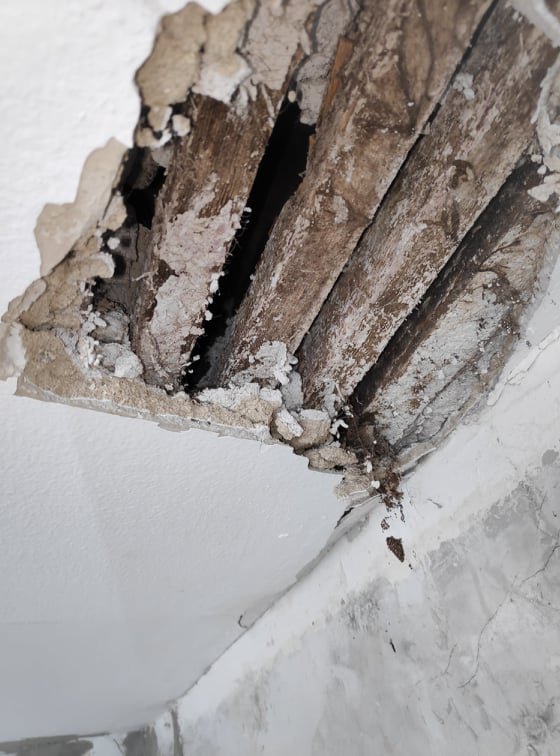

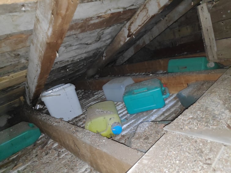

Здравейте, трябва да отремонтирам тавана на втори етаж на стара вила, който е правен от летви и мазилка под гредореда (каратаван). Качвам снимки от долу и от горе. Проблемът е че таванът е страшно нисък, около 2.10м, съответно не мога да си позволя и сантиметър повече загуба. Иначе най-лесно би ми било да сваля летвите, профили на гредите и гипсокартон. Имате ли друга идея, която да е здрава и максимално щадяща височината? Благодаря!

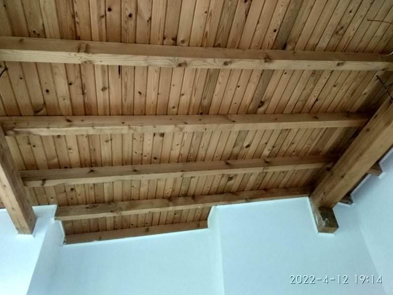

Редиш отгоре хубава ламперия. Гредите ги оформяш естетически - сега е модно да се виждат.

Колкото по-автентично с дърво,толкова по-добре,но като гледам тези летви едва ли са под 2,5 см,мазилката под 1 см.,така че профил и гипсокартон няма да ''изядат'' много от височината.

За да не ми се изяде височината в банята на село съборих това отдолу на гредите и направих едноредова скара (не по картонажийските правила) и сложих гипскартон. При мен проблемът беше че таванът не беше нивелиран и щеше много да се разминава с нивелираните фуги на плочките. Иначе другаде няма да го пипам.

Аз сложих гипсокартон между гредите

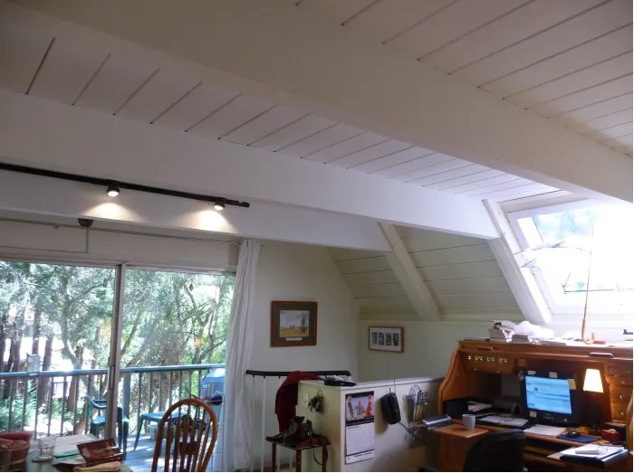

Добра идея, благодаря, ако се спра на това, дали да не го боядисам и в бяло, за да изглежда по-високо, какво мислите:
