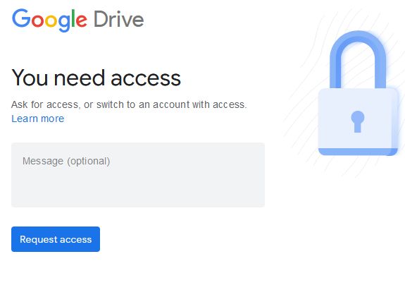

чет апр 15, 2021 10:48 amzMeeV написа:
Благодаря! Получи се :)
Линковете явно не са публични:
