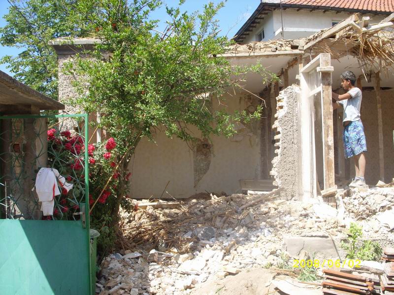

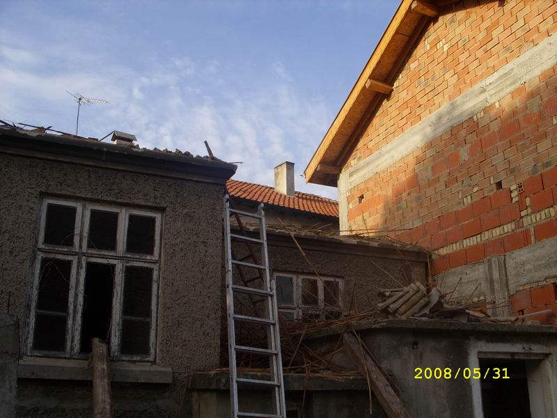

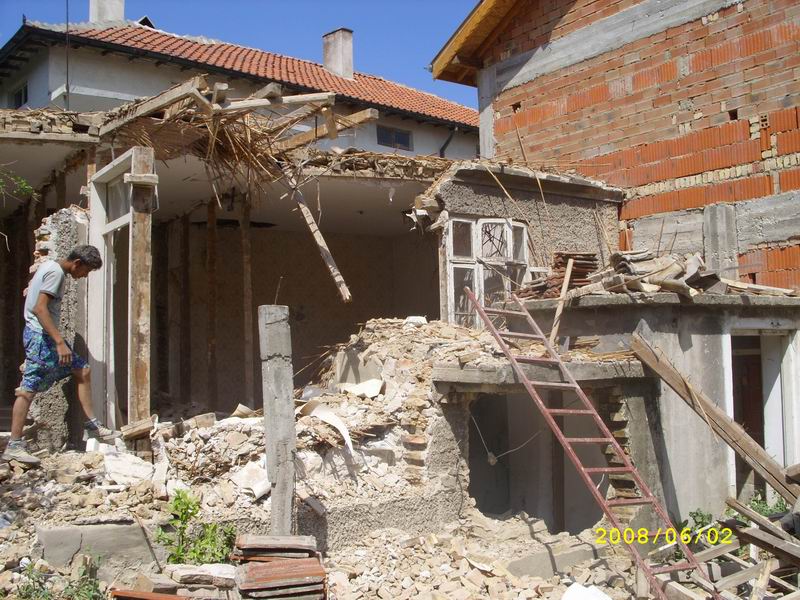

Мойта строителна одисея продължава и тази година с 2 етап на строежа, което си е всъщност отделна къща,залепена на гърба на миналогодишната.
В момента вървят по скоро разрушителни работи по старата къща, отколкото съзидателни. такива се о4аква да стартират в средата на тоя месец.

Разрушаването продължава с пълна пара.
Жалко за хубавия розов храст - и той ще иде курбан. :sad:

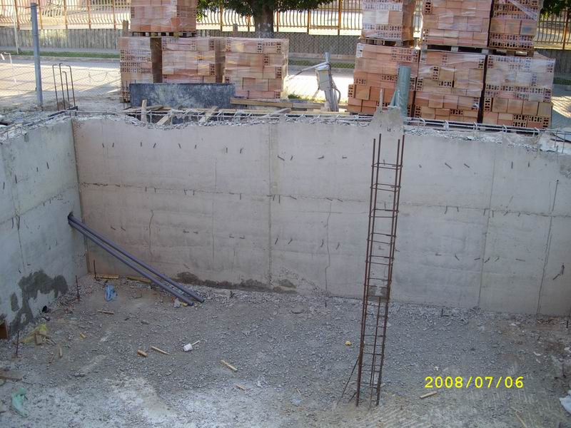

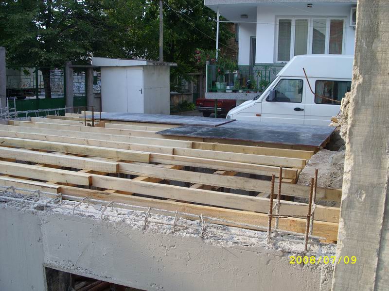

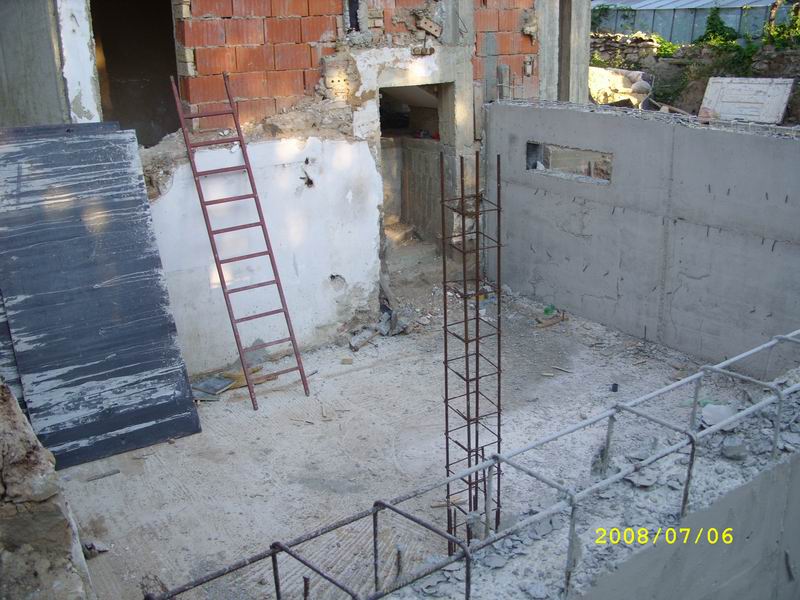

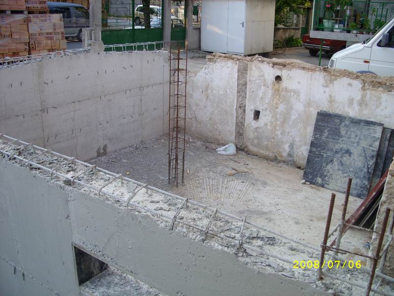

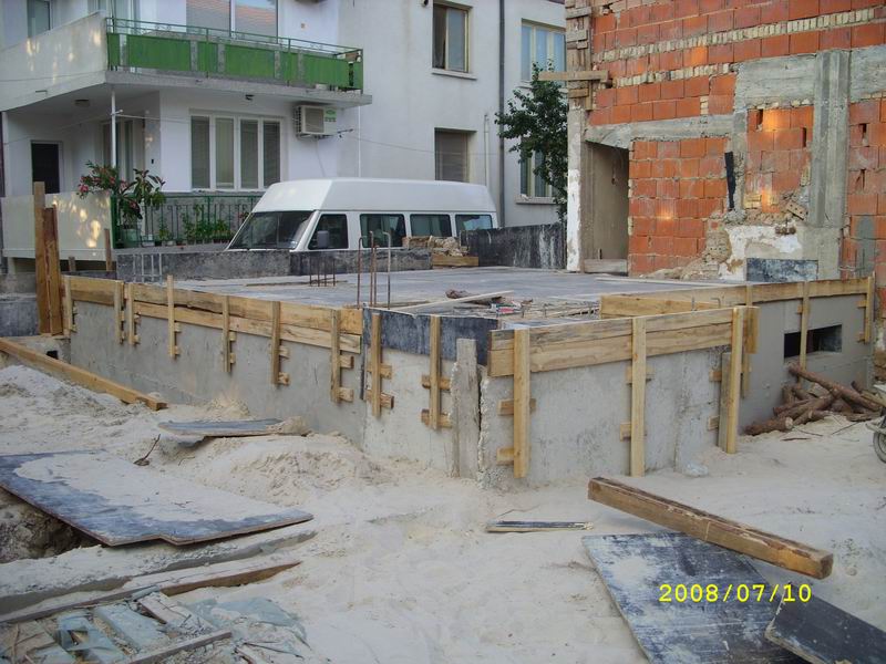

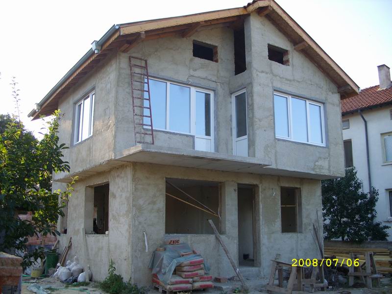

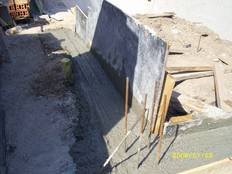

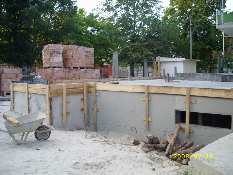

Maлко update как вървят нещата при мене, подкрепено със снимков материал
Вече съм аха аха да изляза от земята с 2-я етап на строежа ми.
Заляха се петите на основите и вертикалите на мазата. Бисо4ината и ще бъде 2.05 м и е 35м2. Ще стане разкошна битовка (надявам се де). Само 60 см са над нивото на терена, така 4е о4аквам комфортна температура там всички сезони.
Накарах ги да направят и хидроизолация на стените, преди да се варне обратния насип.
В момента върви усилено кофражиране и се надявам Събоита да се залее плочата на етажа.
Аз съм пак в чужбина де, ама жена ми "мениджира" строежа и ежедневно ме захранва със снимки.
На 2 от снимките е и къщата от миналата година(1-я етап) - преди и сега.

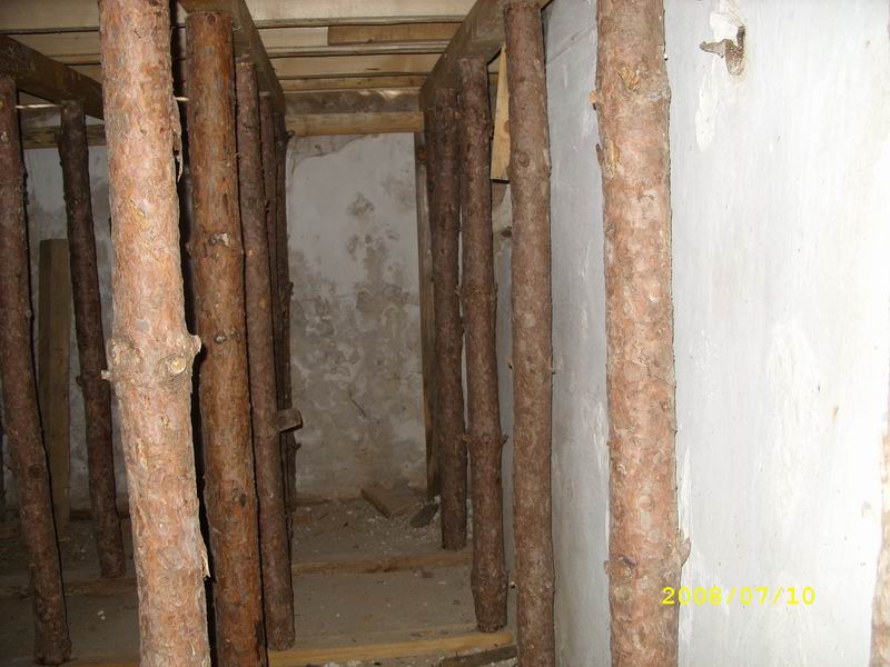

pipbel - майстор
Оказа се че не мога да прикачвам повече от 5 снимки май.
Така че продължавам с още няколко
Засега съм на 17 000 лв разходи. О4аквам като покрия да ми излезе най-много до към 50 000 лв

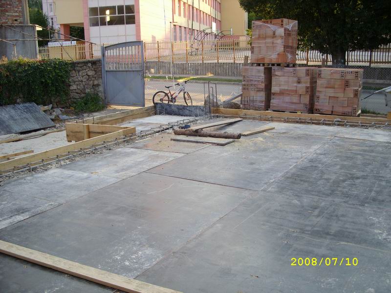

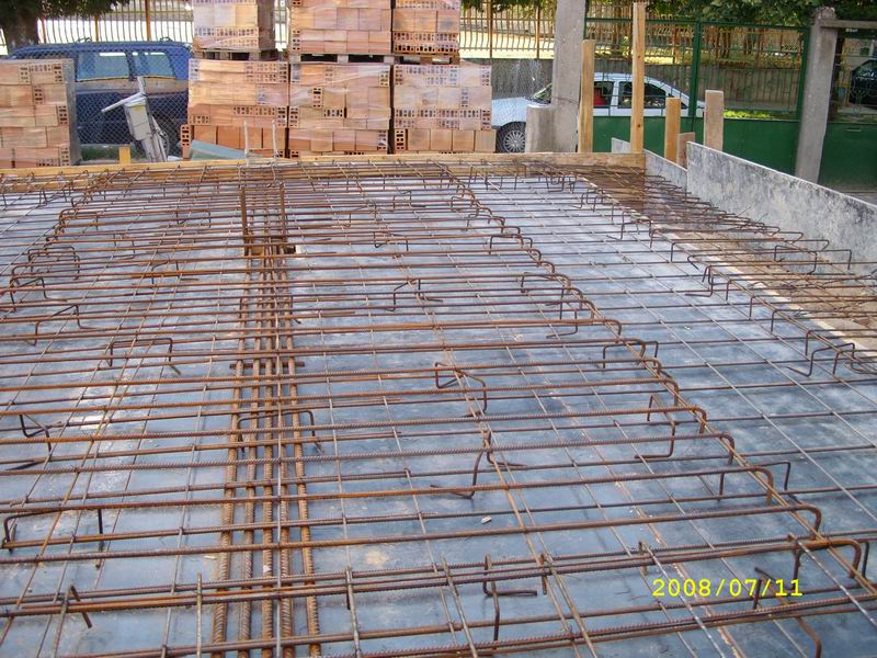

pipbel - майстор
И още снимки
Нещо се канели вдругиден да заливат, ама ме съмнява да успеят да наредят арматурата само за 1 ден......
Resize of SS852747.JPG (133.08 KиБ) Видяна 27140 пъти
Resize of SS852749.JPG (150.45 KиБ) Видяна 27140 пъти
Resize of SS852751.JPG (129.78 KиБ) Видяна 27140 пъти
Resize of SS852762.JPG (146.06 KиБ) Видяна 27140 пъти
Resize of SS852759.JPG (115.56 KиБ) Видяна 27140 пъти

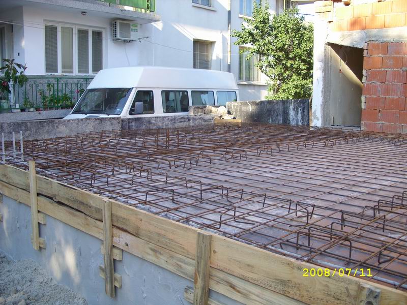

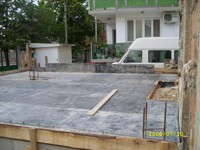

pipbel - майстор
Не ми се вярваше, ама са успели и арматурата да наредят днеска макар че според жена ми са били само двама на строежа.
Трите насадени колони на старите основи ще ги сложат когато се залива бетона.
Остава само за 2-3 часа да заравнят с пясък нивото на магазинчето откъм улицата, да сложат найлон, 5см фибран и 6мм скари отгоре и са готови за заливането.
Ама надзорника днеска следобед е решил да отложи бетона за Понеделник, та утре да дойде проектанта за да се разпише за плочата, а Неделята е за почивка, макар 4е бетоновия възел работят нонстоп лятото.
Така че 13м3 бетон с помпа идват по вдругиден и съм казал на жена ми да си приготви поне 2200 на ръка. Както и 3000лв за бригадата.
Машалла - само за 1 ден - над 5 бона харчлък се очертават.
Ина4е сме се разбрали за общата сума от 13000лв за труд по следния начин:
= основи и 1 плоча - 5000 лева
= етаж и тав.плоча - 4000лв
= покрив - 4000лв
