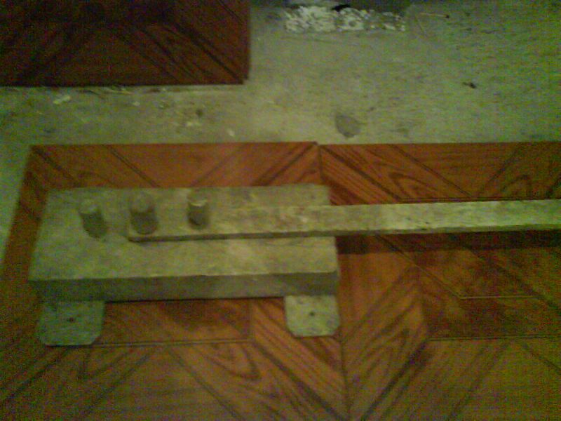

Ако не се лъжа това е машина ........
Не си писал в правилния раздел ..........
krasiorocknroll
8 мнения в "Бигляр?"
krasiorocknroll
- Мнения: 488
Аз знам какво е.Лошото е че в вашето "село" не се продават такива неща

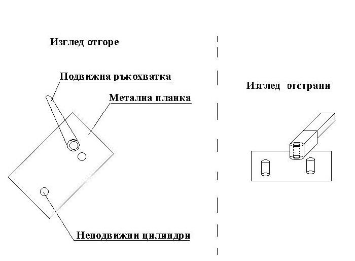

ето една опростена схема на бигляр! Трябват ти метална планка, три неподвижни метални цилиндри заварени за нея и още един цилиндър с няколко милиметра по-голям вътрешен диаметър от външния диаметър на неподвижните. Влиза в един от неподвижните цилиндри и към него заваряваш метална ръкохватка.
Хрумва ми един прост вариант. Режеш от водопроводна тръба половин цол 3 къси парчета и ги заваряваш на металната планка. Взимаш тръба 3/4 цола режеш парче от нея и заваряваш металната ръкохватка. пространството между двата цилиндъра запълваш с гума.
1 цол=2,54см
1/2 цол=1,27 см (вътрешен диаметър на тръбата)+ 6 мм дебелина на тръбата /примерно/=1,33см (външен диаметър на тръбата)
3/4 цол=1,905 см - вътрешен диаметър на тръбата
Най-добре по-плътна тръба но не ми идва на акъл.

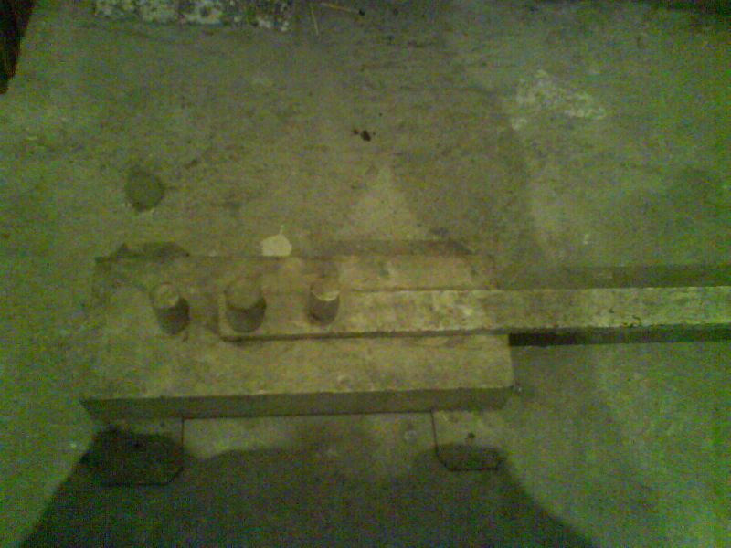

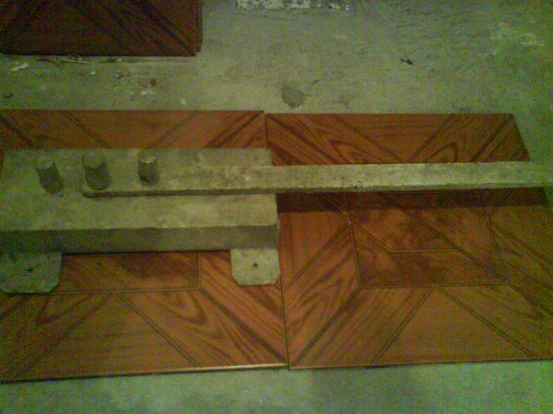

Ето един правен бигляр
krasiorocknroll
- Мнения: 488
Благодаря!Това ще ми свърши работа.
