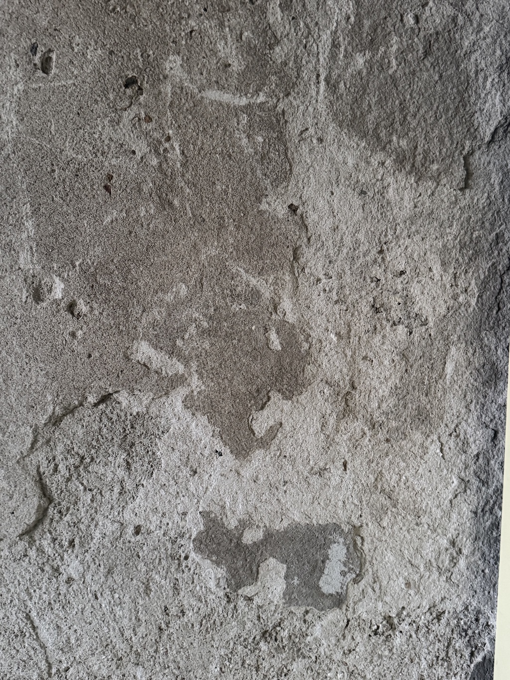

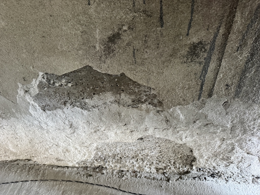

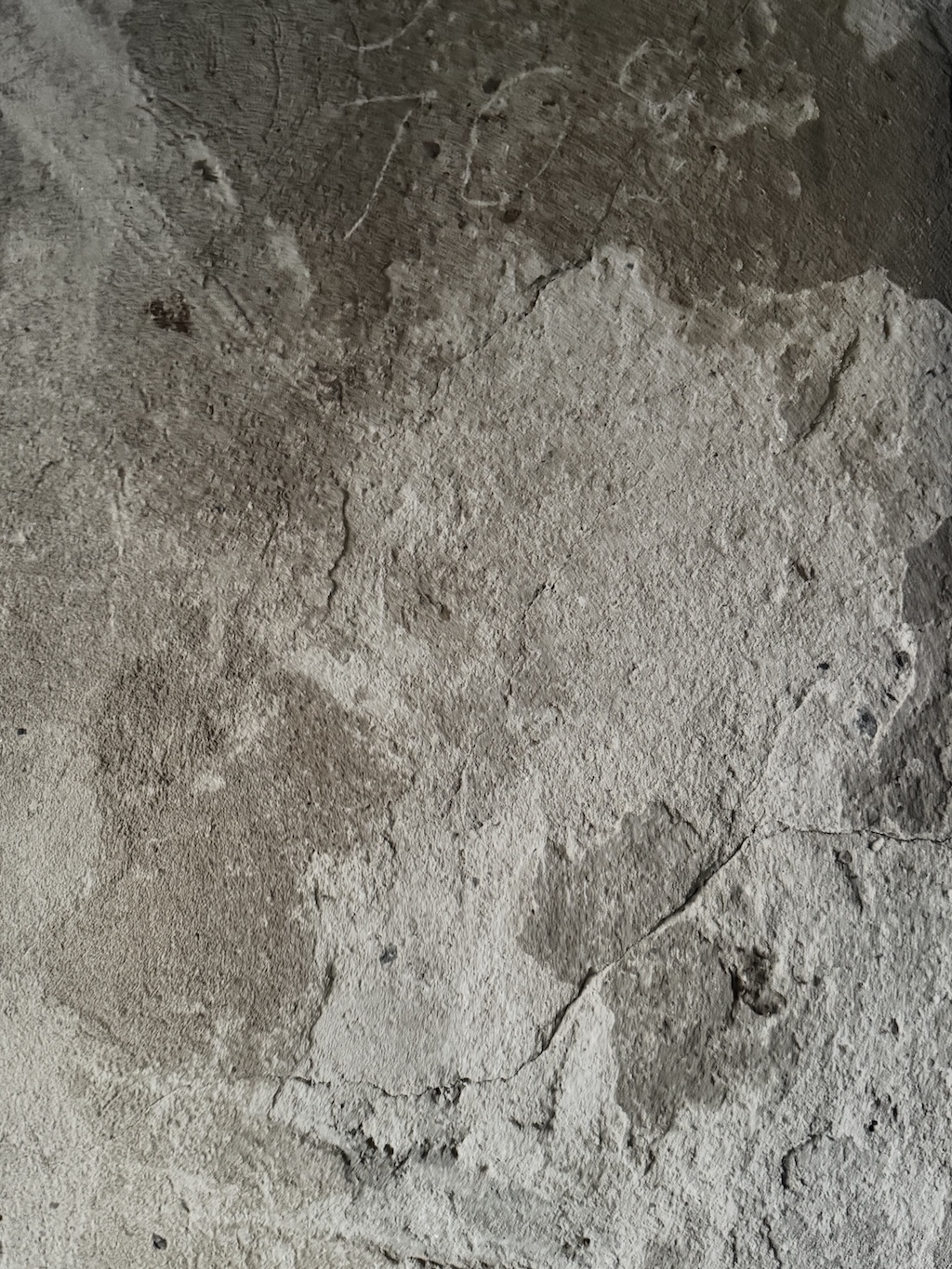

Здравейте, съвсем скоро закупих къща и искам да ремонтирам гаража. Има проблем със падаща мазилка, за което прилагам снимки.
Предполагам големите паднали парчета мога спокойно да ги възстановя със вар след грундиране, но не знам с какво да запълня малките олющвания.
Според мен с вар няма да стане, освен ако не намеря някой със ситна фракция пясък.
Смятате ли, че може да стане с гипсова мазилка или спойката със старата вар няма да се получи?
След изравняване ще сложа фасадна мрежа и ще се шпаклова.
Благодаря предварително!

Сигурен ли си, че няма теч?

Сигурно някога е имало. Преди време е правен ремонт и след това мазилката не е възстановена. Проблема е, че тези стени са покрити с насип от външните страни и достъпа да се види реално какво е правено е невъзможен.
Говориш за вар или за хоросан (пясък+вар+цимент)?
На пипане усеща ли се някаква, каква да е влага? Ако да - забрави за гипс
И последно, все пак е само гараж, не се живее, ремонтът носи да е декоративен

Това наистина е проблем. От там вероятно при всеки дъжд се просмуква влага. Надявам се в това помещение няма да се живее? Според мен непадналата мазилка също е компрометирана. Почукай я с пръст, ако кънти - за сваляне е. Пробвай и нещо остро, метално да застържеш, да видиш дари ще се откъртва. Трябва да събориш всичко до здраво. После грундиране и новата мазилка - силно циментова. Гипс няма работа там при наличие на влага. Начинанието ти е малко "загубена кауза" ...

Гараж, кола, влажна среда = пълен шит.
Ремонт, приземие, гипсови матеряли = същия шит. Само пясъци, цименти и техните производни трябват. Иначе, вечни ремонти до живот.

Това ако ти го е казал продавача или брокера :? , започни с
ревизия на обратния насип и хидроизолацията от външната страна.
Невъзможни неща няма! Зависи какъв искаш да е резултата.
