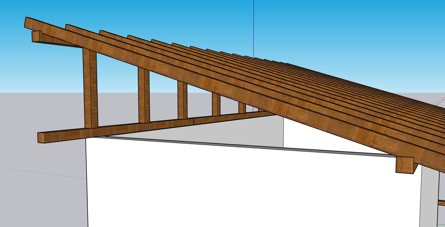

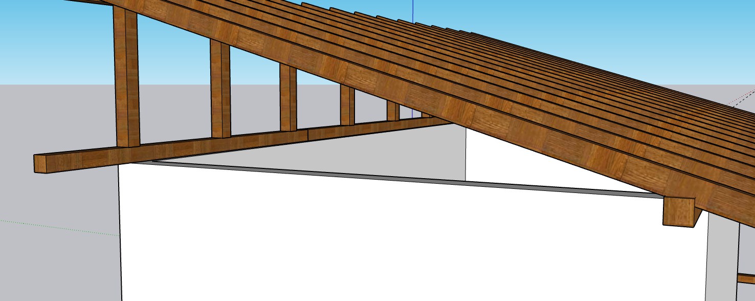

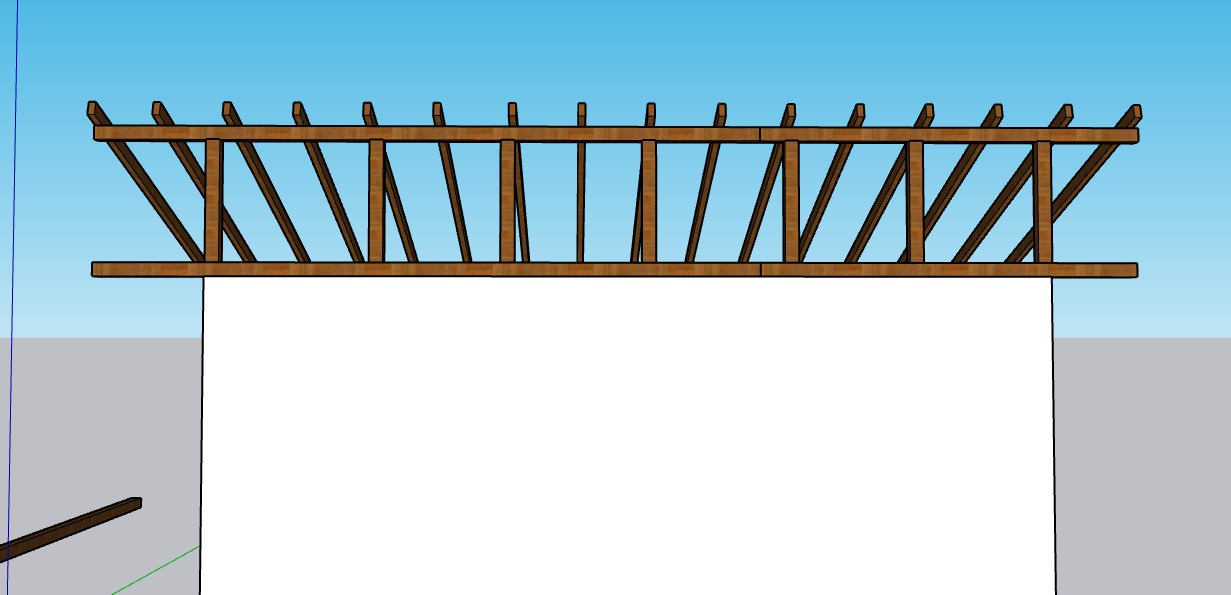

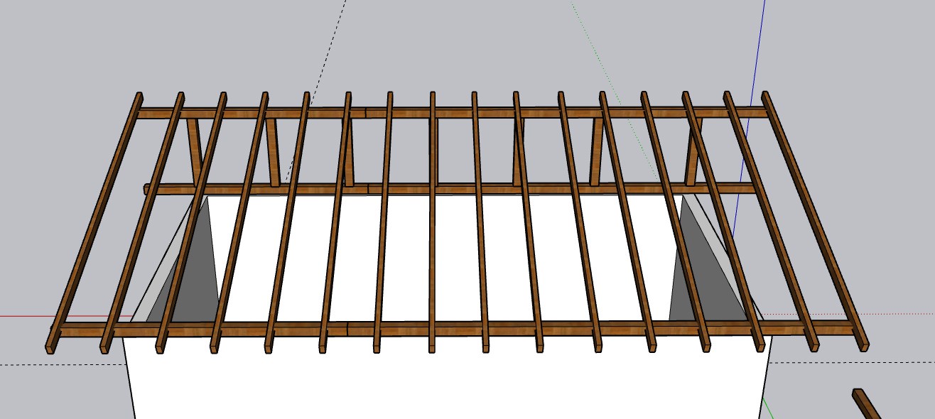

Това ми е въпроса дали ще е стабилно. Това е чертежа/плана предоставен ми.

То има пояс. Просто стената, която ще трябва да иззидам ще стане над 3м и няма една колона. Не е ок за 15см зид със бетонни блокчета да стига над 2.4м без колони. Предната стена има 4 колони, но там няма как да вдигна зида. Затова е повдигането с греди. Затова е цялата тема. Дали по този начин конструкцията ще е стабилна..?
Гредите, които виждаш легнали на чертежа ще бъдат свързани с анкерни болтове за пояса. Отделно мога да направя и тригълници ако пусна напречна греда. Просто на височина това ми е легален макс.
