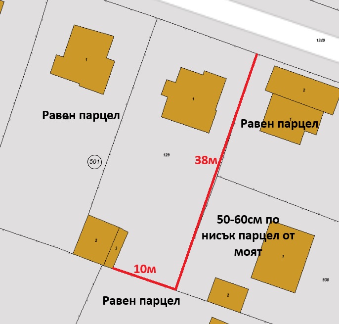

Здравейте на всички, предстои ми скоро да започна фундамент за ограда, доста четох почти навсякъде в интернет не само в форума, но и в разни други сайтове гледане на клипове и прочие. Поради това че нямам толкова финансова възможност в момента, смятам да се захвана сам може и с някой приятел, но ако видя че няма да се справя ще търся човек да ми направи всичко.
За сега искам да си направя фундамент с дължина около 50м като за начало, с височина или позволените 60см, или 20-30см над почвата, района в който се намира имота е близко до Бургас.
Въпросите ми са следните колко дълбоко и широко трябва да се изкопае като за начало, и там където ще има колони всяка на разстояние около 2-2,5м трябва ли стъпките да са по големи?
При единият съседен имот парцела се пада с около 60см по ниско от моя, там как трябва да се подходи? Може би трябва да се изкопае доста повече или?
Ако при стъпките където ще са колоните се копае по широко това значи че ще влезна в съседните имоти и това един ден може да е проблем предполагам? Какви са вариантите евентуално?

На проблемното място правиш едностранен кофраж без копаене. За успокоение тури арматура. Въпросният терен е само граница на имоти или е път?
Не не е път, само граница е от всяка страна с имоти, само по снимката отгоре това бялото е път, като има и тротоарна част, макар че не прилича на тротоар :D :?
А няма ли опасност нещо да пропадне към въпросният имот? :?

пон апр 28, 2025 5:36 pmenviro написа:
Е как да се подходи? В този участък оградата от към твоята страна не трябва да е по-висока от 160 сантиметра...
Демек оградата ти измерена от терена на комшията не трябва да е по-висока от 220 санта.
