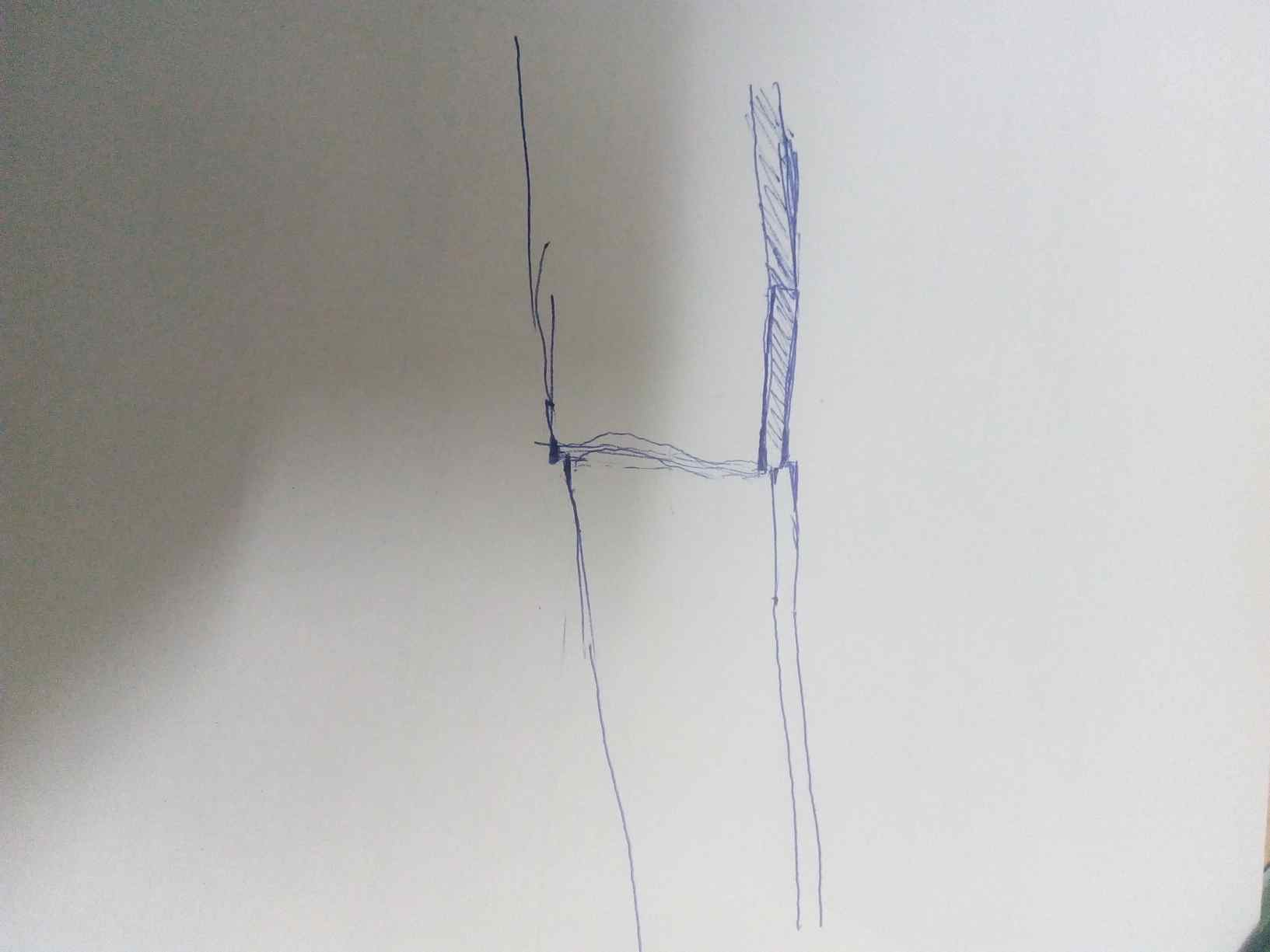

Искам да попитам как да се спаси стена, която е тръгнала да пада. Къщата ми е на една тераска и за да не се свлича земята е направена подпорна стена, като сега една част от нея е тръгнала да пада. Отливането на стената е ставало на отделни части и една част от стената е тръгнала да се отделя от свръзката с друга част. Отлепването е вече някъде около 5-6 сантиметра. Стената е висока около 2 метра. Въпроса ми е не може ли по някакъв начин да се захванат пак отделните части и да се придържат да не падат? и Какво трябва да се направи.

Не я спасявай а я поправи!
Ако я "прихванеш" за .....относително здравата част, само закърпваш нещата за неизвестно време.
Натоварваш допълнително и то неравномерно останалата на мястото си част.
Събаряй и прави на ново както трябва!

Не съм строителен специалист, но най-логично ми звучи да се събори до чисто и да се направи наново.
Кърпежи при подпорни стени, хич не ми звучат добре.

Стената е огромна . Падащата част е над 2 метра висока и около 4 метра дълга и е крайна. Това е толкова много труд и разходи и по събарянето и по изграждането отново. Дори да издържи десетина години пак ще е добре. Снимки сега не мога да кача. Точно от снадката е тръгнала навън, поддава

Ето снимка :-D

Арматурата е прекъсвана там, незнайно защо. Само не казвай че няма арматура🙄
Иначе ако има, може да се олекоти временно товара да се изсече по мин. 50см от двете страни на цепката да се усили арматурата където е дефекта и да се залее отново по предписание.
Другото интересно е има ли дренаж стената или си имаш язовир?
Какви са стъпките на подпорната стена, обратни или ....никакви?
Може, ако има ,,мегдан" и за пилотиране🙄
