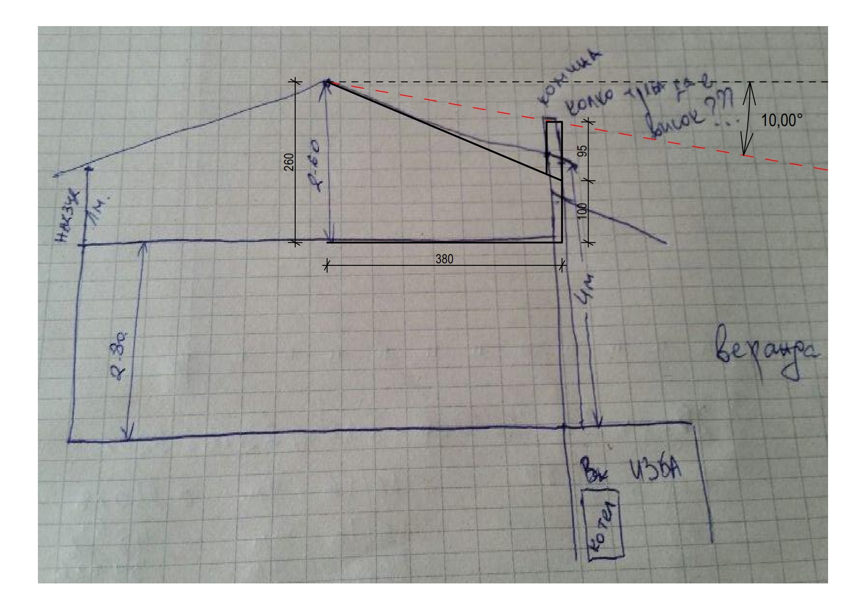

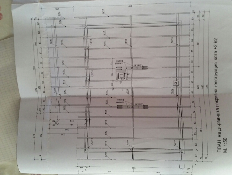

Здравейте! Къщата ни е 7.60/10.50. По проект е дадено да сме с греди 12/14 за столиците,а ребрата от 8/10 през 82 см. Мисля, че не е правилно и че с тези ребра покрива ще провисне след време.
Мислим за билната столица от 16 на 16, а другите столици над поясите да са 10/10, а ребрата да са 8/12 или 8/16. Средни столици трябва ли да има. Височината на билото е 2.60, а надзида е 1 метър. Горе тавана ще бъде използваем.

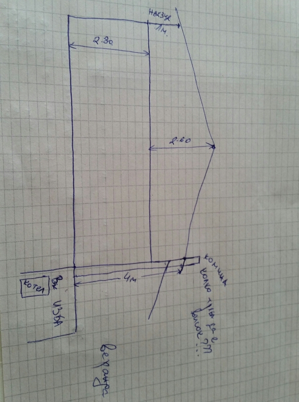

Другия въпрос ако ще се изгражда втори комин до външната страна към верандата, комина с колко см трябва да стърчи над покрива?

Не увеличавай дебелината на ребрата ами ги сгъсти на 50 см. Да остане светло 50. После с топло изолацията ще ти е по лесно. Изолацията е с ширина 50 см и направо тикаш дюшечетата между ребрата. После с фолио такова като на чували от захар не помня как се казваше и такер дърводелски направо за ребрата ковеш и запечатваш. Единствено трябва да гледаш ватата да е каменна, по скъпа е но не попива вода и мишките не я харесват. Аз преди 10 години като правих къща така направих. Сложих 14 см вата ROCKWOOL. Надзидовете ги направих високи по 2.20 иззидах стените на стаите и гредите легнаха направо на тях. Направих три спални, баня и дрешник с перално в подпокривното пространство. После окачен таван тръгва от 2.20 и на 2.60 се хоризонтира. За комина зависи на какво ще бъде котела. Ако е на дърва и въглища трябва да бъде над билото. Ако е на пелети може и по нисък.

Благодаря ви много за рисунката, за комина вече няма какво да му мислим, остава само да решим с какви греди да правим двускатния покрив.

Не сте написали в кой район на Бг живеете и какво снегово натоварване се очаква. Покритието какво ще е? Едно е метална керемида-друго е бетонна керемида на брамак да кажем. Разликата в теглото на покрива ще е тонове.
Определено обаче 8х10 и през 82 см е смешно малко. Както ти каза колегата направи го между ребрата да е с 1-2 см по-тясно от каменната вата за да е лесен монтажа и ребра поне 8х14 или 10х14.

За ребрата така ще ги направим, през 50 см ще са гредите. Средни столици трябва ли да има в нашия случай?
VLADO66 - майстор
Трябва, най-малкото защото няма да ползвате сух материал.А като сложите средни столици, ребрата 8/10 през 50 см. ще са достатъчни.Подпиране на столиците през два метра.

Уточнете, това от център до център ли ще е, или между гредите? Виждам, че имате много неясноти и е възможно да берете ядове, ако за в бъдеще ще полагате топлоизолация в подпокривното пространство.
При тази квадратура и височина на тавана, аз Ви съветвам да инвестирате сега в пари за ребра с по-голяма височина 14-16см ( дори 20х5см) и да имате попове само под билната греда. След време е възможно да решите да направите обитаемо подпокривното пространство и ще ще се нуждаете само от покривни прозорци.
Всякакви други подпори освен билните няма да Ви пречат и ще имате сравнително добра дебелина за топлоизолация между ребрата.

Подпокривното пространство ще бъде обитаемо, задължително ще слагаме изолация между ребрата. Имах предвид 50 см между гредите.
Добър вариант ли е греди 16 на 16 за билните столици, 8/16 за ребра, а за крайните столици над поясите 10/10?
VLADO66, много нагъсто през 2 метра. Мислим с 3 подпора да минем. Дължината е 10 метра, със стрехите и тухлите става 11.70. Гредите 16/16 - 5 метра, точно за тази греда 2 подпори, една в средата и една в края, която се съединява с другата греда.
А за средните столици може да сложим на височина 1 метър, няма да ни пречат.
