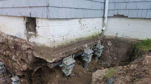

Къщата е строена през 1977г. и е с основи 50-60см (повече камъни и по-малко бетон), рандбалка с бигли високи 25см, през 30-40см. Почватна е глинеста, подпочвени води ако има, са дъблоко. Има 3 шахти в различни точки на местото и се пълнят само при дъждовно време. Има пукнатити по челната стена вътре в къщата и външно по зида 3-4мм.
Удачно ли е да укрепя основите с L образна рандбалка, на 20 сантиметра дълбочина плътно до основите (без да ги подкопавам), с височина 40см. вертикално и 40см. хоризонтално и 6.25м. дължина по протежението на цялата основа отпред ? Нямам възможност да направя обръч около цялата къща, отляво и отдясно има плочки, отзад има стълбище. Притеснявам се от тежестта на новия бетон и слягане му, да не тежи на старите основи и предната стена.
Притеснявам се да свързвам новия бетон с армировка към основите, защото навремето са лели 1.20м. / 60см. "пета" с армировка към основите и там са най-големите външни пукнатини по зида.
"Петата" е изкъртена и железата под нея са срязани. Причината да се отлее този бетон преди 20-ина години е слягането на къщата в единия ъгъл. Не е съобразено, че най-вероятно причината е била дъждовната вода от покривния улук. Вече улука е плътно по къщата и е отведен на 3-4м. от нея. Канализационната тръба минава под основите.
Дренаж има направен зад къщата. Отпред искам да направя, след като се излее бетона. Изкопа е почти готов.
Благодаря предварително за помощта! Прилагам и снимки:
