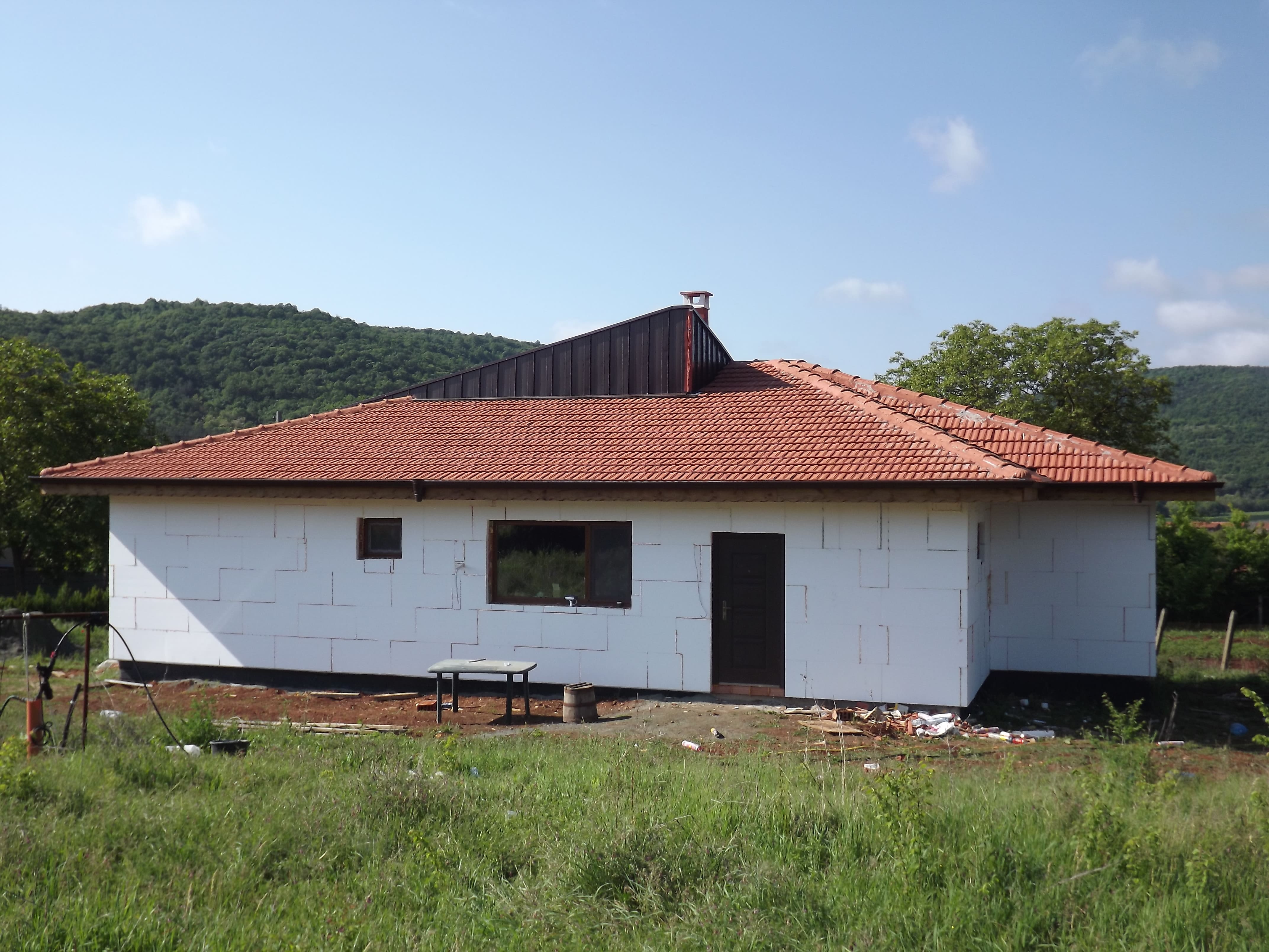

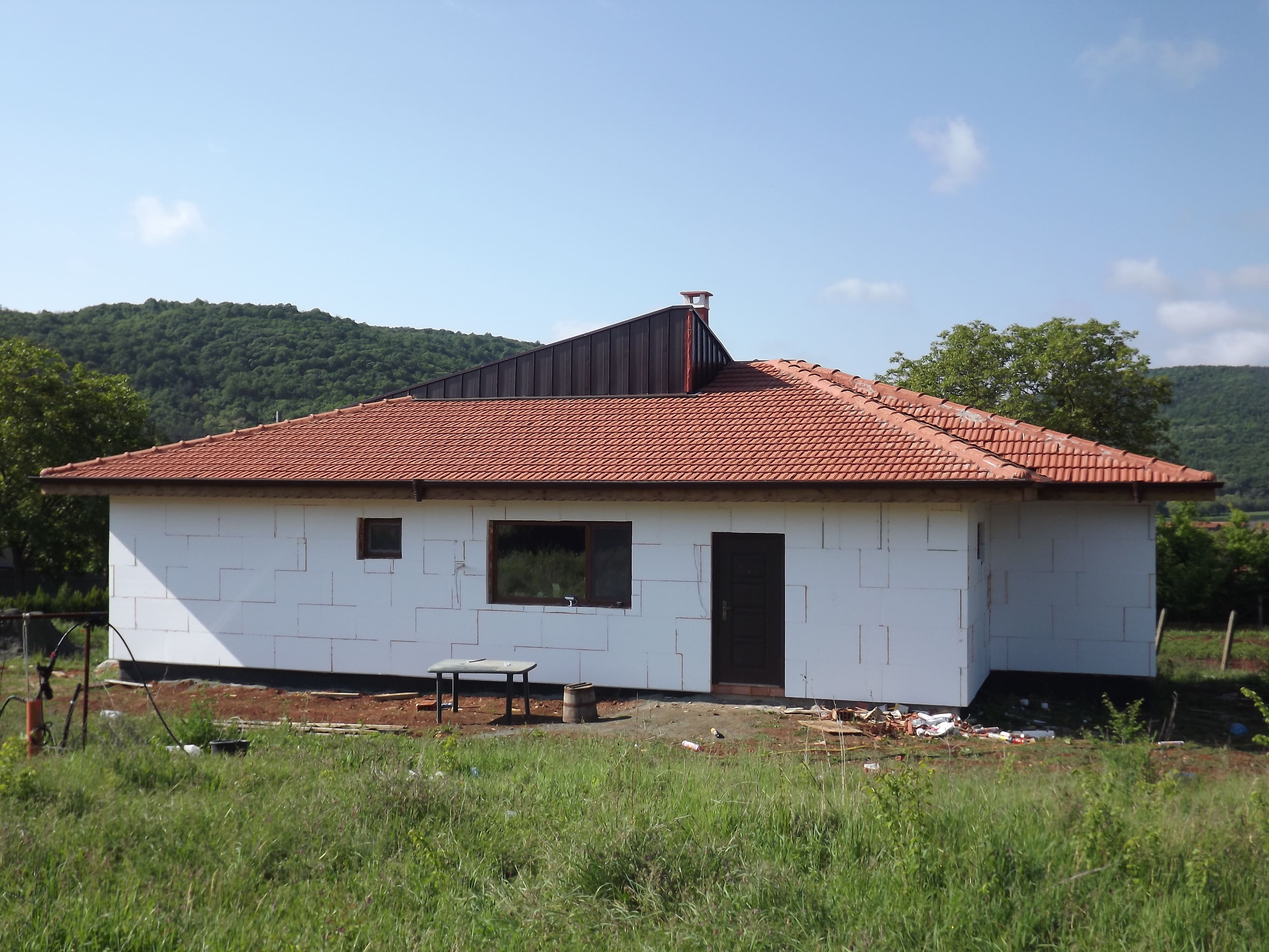

D103314 - специалист
Най-добре пусни някоя снимка преди и сега. Иначе само се гадае, според колегите и двата варианта за сляганеса възможни. И на мен ми предстои това упражнение пролетта - пътеките/основата/ са подготвени и отлежават втора зима. Другия месец при подходящо време - трамбоване на основата, 5см ситна фракция/пясък, трамбоване, дебел найлон, мрежа и 10см замазка с подходящи наклони.
шоп - майстор
вт яну 26, 2021 7:45 amD103314 написа:
Аз слагам и 5 см фибран под 10 см бетон.
Разбира се, твоята къща е нова и може да си изолирал основите с 5 см фибран.
[quote=шоп post_id=1059622 time=1611642054 user_id=41073]
[quote=D103314 post_id=1059613 time=1611639930 user_id=69169]
[/quote]
[/quote]
Не съм още, но ще изолирам с 8см, колкото е другата изолация. В момента има положена само битумна хидроизолация.
