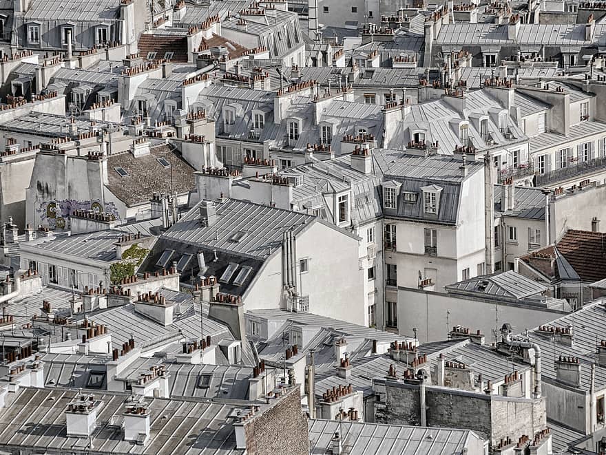

schuldiner - майстор
Има и хубави, ама не са точно поцинковани, нито ламинирани
parisian-rooftops-nature-landscape-outdoors-scenery-roof-grey-paris-aerial-view-house[1].jpg

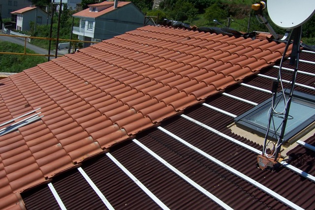

BLUEPUPIL - майстор
1..Обшивка
2..LT ламарина с дървени ребърца под вълните
3..Единична дървена скара
4..Керамични или бетонни керемиди.
:shock: :rolleyes: :supz: =D> :yawinkle: :partyman:
Хем тъй, хем онъй!
Не тече;
Не тропа дъжда;
Бавно се напича и бавно изстива;
Не започва да хлопа от повдигащите
сили на вятъра;
Не корозира;
Не избледнява боята(, ако керемедите
са качествени);
Няма мембрана или фолио, дето да
сдаде багажа на 10-тата година.

Може ли да дадете малко по-детайлна информация, предстои ми изграждане на къща, а все още се чудя какъв покрив да правя.Спрял съм се на метална конструкция. Какво имате в предвид обшивка?
Разбира се, варианти много, но нямам желание да ставам инвеститор на годината.

ср мар 17, 2021 9:36 amTheshooter02 написа:
Това дето е върху ребрата. Обикновено
са дъски; OSB; кофражни платна и пр.
BLUEPUPIL - майстор
Двойно покритие!
Отдолу ламарина,
отгоре керемиди.
:shock:
