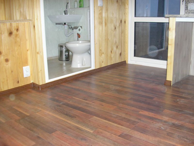

Имам такава баня на таванските помещения. Външната стена е термопанел. След това има 15 см каменна вата. Следва плоскост от ОСБ 18 мм на метална конструкция. Вътрешните стени са с дебелина 10 см, с каменна вата. И отново ОСБ на метална конструкция. След закрепването на ОСБ-то се импрегнира против влага от страната на банята. Върху ОСБто се закрепва ПВЦ ламперия на стените и тавана. Ще е добре в нута на ламперията да се шприцова тънка струйка силикон за херметичност против преминаване на пАри.
