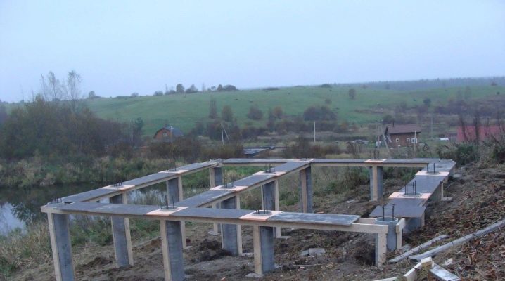

Тя и ф. плоча е основа.......
Дори и да е слаба носимоспособността на почвата,
не бих сложил фундаментна плоча за двуетажна
къща, освен ако водата, подпочвена или повърхностна,
стичаща се по склона е фактор, който може да обърка
нещата с почвата под основите.
Ако е така, не бих се предоверявал много на най-
добрия тип плоско фундиране да спасява положението
при критични ситуации, (както би било при пилотното
фундиране), а бих направил всичко възможно да намаля
притока на вода към основите чрез подпорна стена с
дренаж на мин. 2-3 метра от сградата.
И така неизбежно стигаме до парите. „Хубавата“ ф.
плоча е скъпа. За толкова пари бих направил силно
уширени ивични основи и дренирана подпорна стена.
Ако парите са бол бих сложил ф. плоча и подпорна
стена. И ако парите са без значение- пилоти с ростверк
около 0.5-2м над почвата.

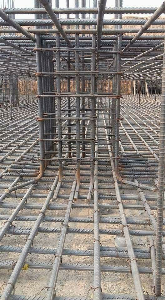

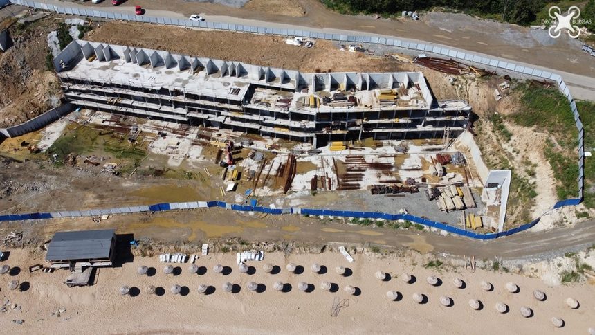

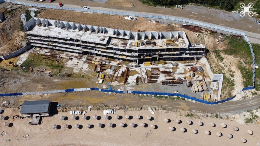

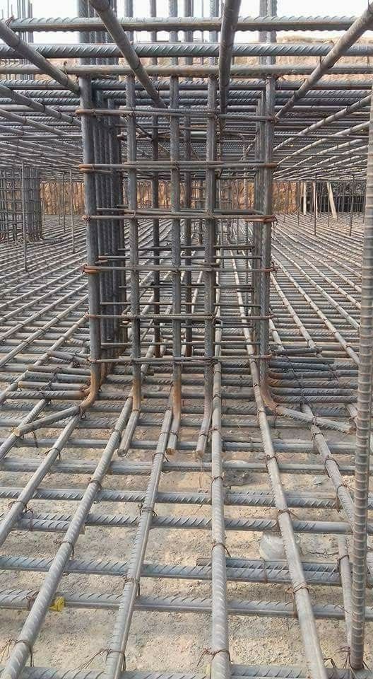

Остарели са ти знанията - ей така се прави.
Кажи нещо за топлоизолацията, че на Алепу не стигнаха дотам и оставаме ненаучени.
