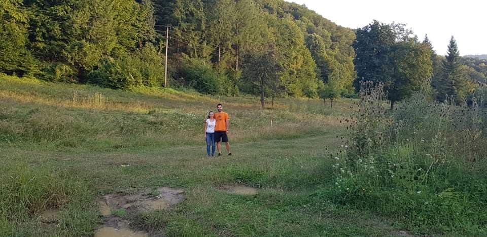

И така, след няколко месеца четене във форума, реших че може и аз да споделя с какво съм се захванал.
Идеята ни е да си построим малка къщичка, която в последствие се превръща в доста голяма за представите ми :)
Почнахме естественно с покупката на 2 имота, един от тях имаше променен статус, в последствие изтекъл и трябваше да минем през процедура за подновяване - отне 1 месец на фирма, която се занимава с тези неща. След което купихме имотите и започнаме да се занимаваме с проектиране на къщичката ни с архитект и през това време изравнихем имота и направихме барака за инструменти. После направихме временна ограда, която ако я правя пак, със сигурност няма да изглежда така :) .
Пускам ви малко снимки:

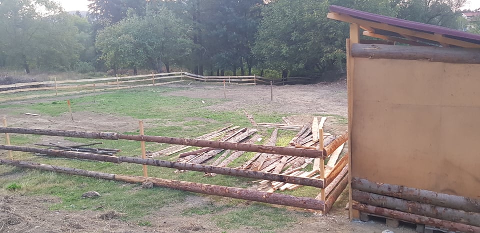

Тук сме в деня когато вече официално имота беше наш : размера е 1 декар и малко.

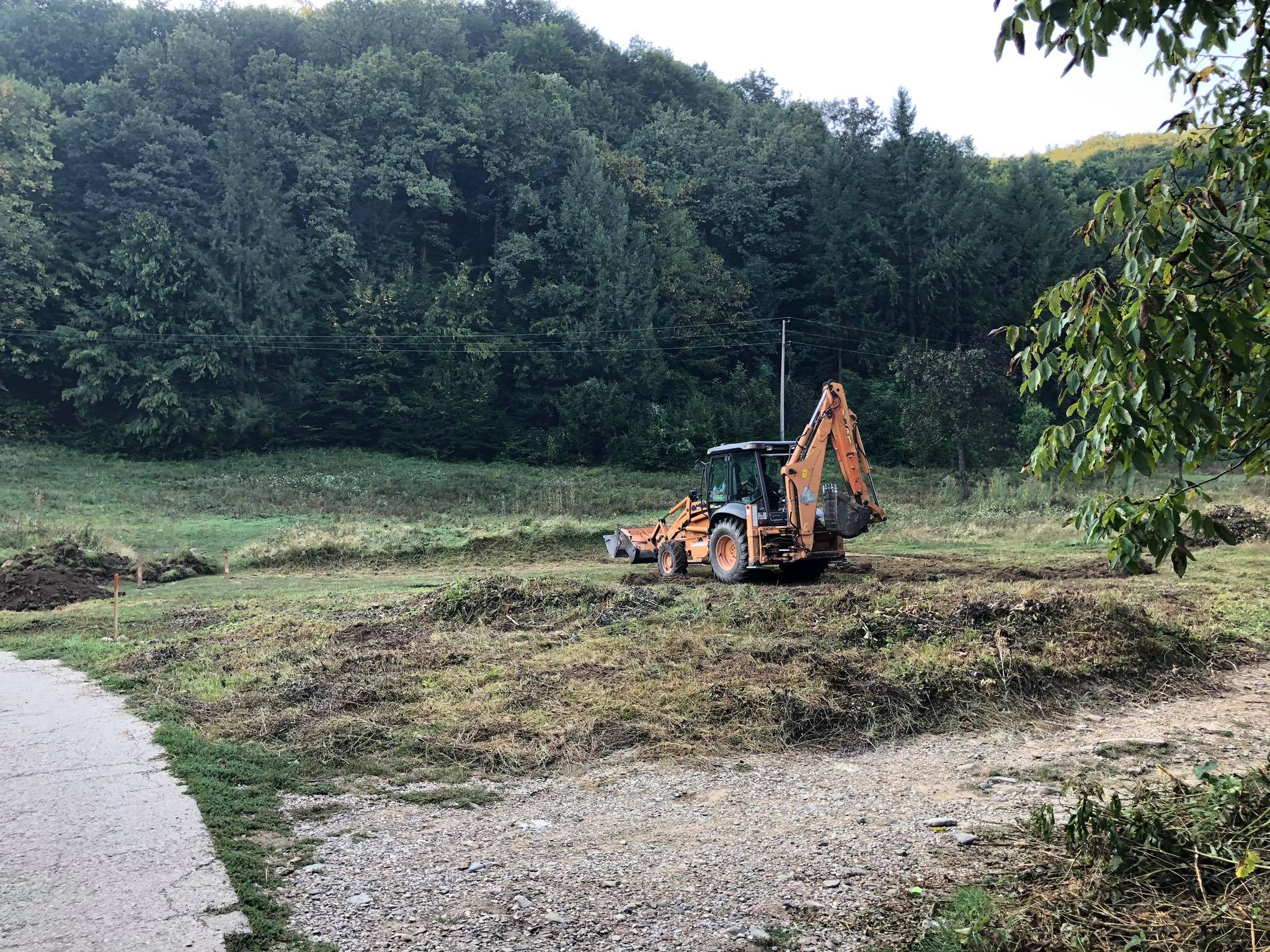

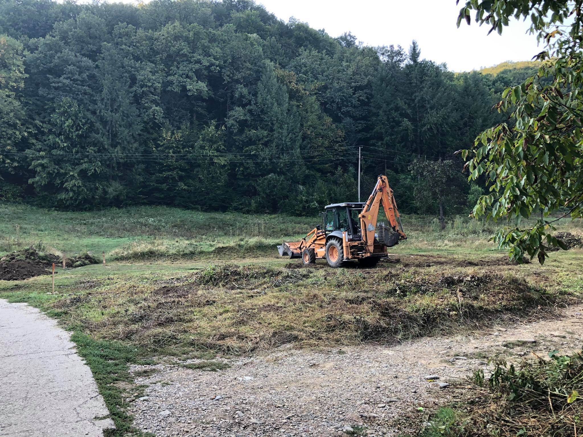

След което викнахме багер да изравни "горната" част на имота където ще се строи.На практика имота си беше доста равен, но пък след багера стана перфектен.

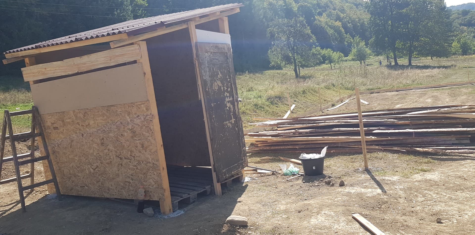

След което и бараката ( не исках да инвестираме много в нея и я направихме с подръчни материали, колкото да има място за инструменти)

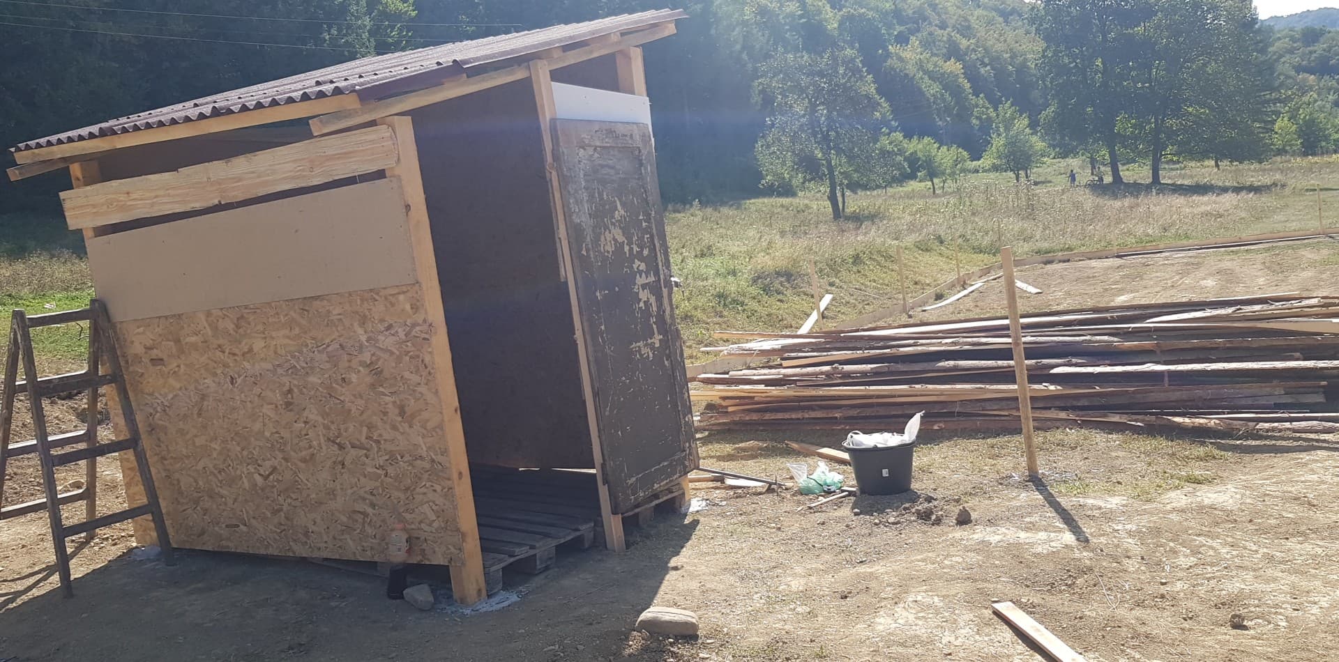

И завършената оградка:

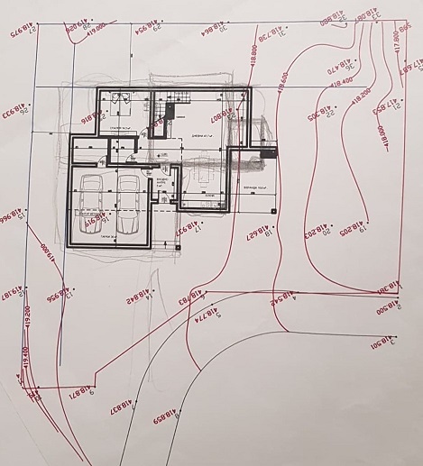

Малко от частта с проектирането
Ситуиране на къщата и първа версия на разпределението на първи етаж

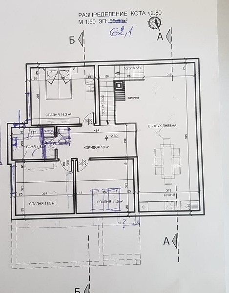

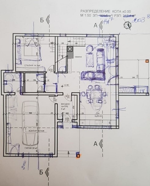

След което почнахме да работим по отделните стаи и какво ще ни трябва.

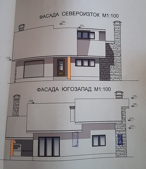

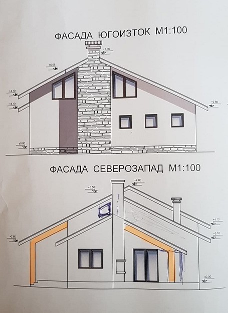

И малко фасади

Tова отвореното над дневната ще ти изяде ушите.. при вас си е хладно а тоpлото бяга горе..
И ако работиш в гаража шума яко се предава по къщата.. ако е само да си паркираш колата е Ок..

чет окт 15, 2020 1:06 amresistbody написа:
Благодаря ти за коментара, ние също сме много притеснени за тази част от къщата с високия таван, много ни допадна идеята и ми харесва.За гаража ще се паркира кола и колела :) .
С какво го отоплявате при вас, ние сме решили цялата къща да е на пелети, като дневната ще е с подово. Бих се радвал още някой да сподели мнение.
Руди - майстор
Мястото е чудно, природата там е мечта!
Заглавието е малко подвеждащо, съвсем не е малка
къщичката, дано имате представа за стойността на
строежа и да успеете да осигурите финансирането.
Относно плановете имам смущения, които разбира се, са
си лично мнение:
Дневната е отворена предимно на запад - неблагоприятно
както за лято, така и за зимата. Тия прозорци на север горе
под покрива не знам кой ще ги мие...
Гаражът е разкошен, за разлика от спалните на горния етаж.
Наистина ли през гаража ще се ходи до тоалетната?
На втория етаж - три спални мансарден (за мен непълноценен)
тип, с изтормозени прозорци, без балкони, да беше оставена
поне естествената тераса върху гаража... Бих предпочел още една
нормална спалня с баня на първия етаж и вторият става излишен,
заедно със стълбите и сложнотиите (красотите) по покривите.
Ако всичко това е по вашия вкус, не ми обръщайте внимание,
направете го както ви харесва!
Следя темата и успех!
