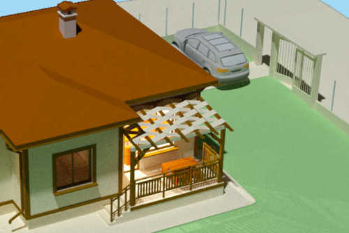

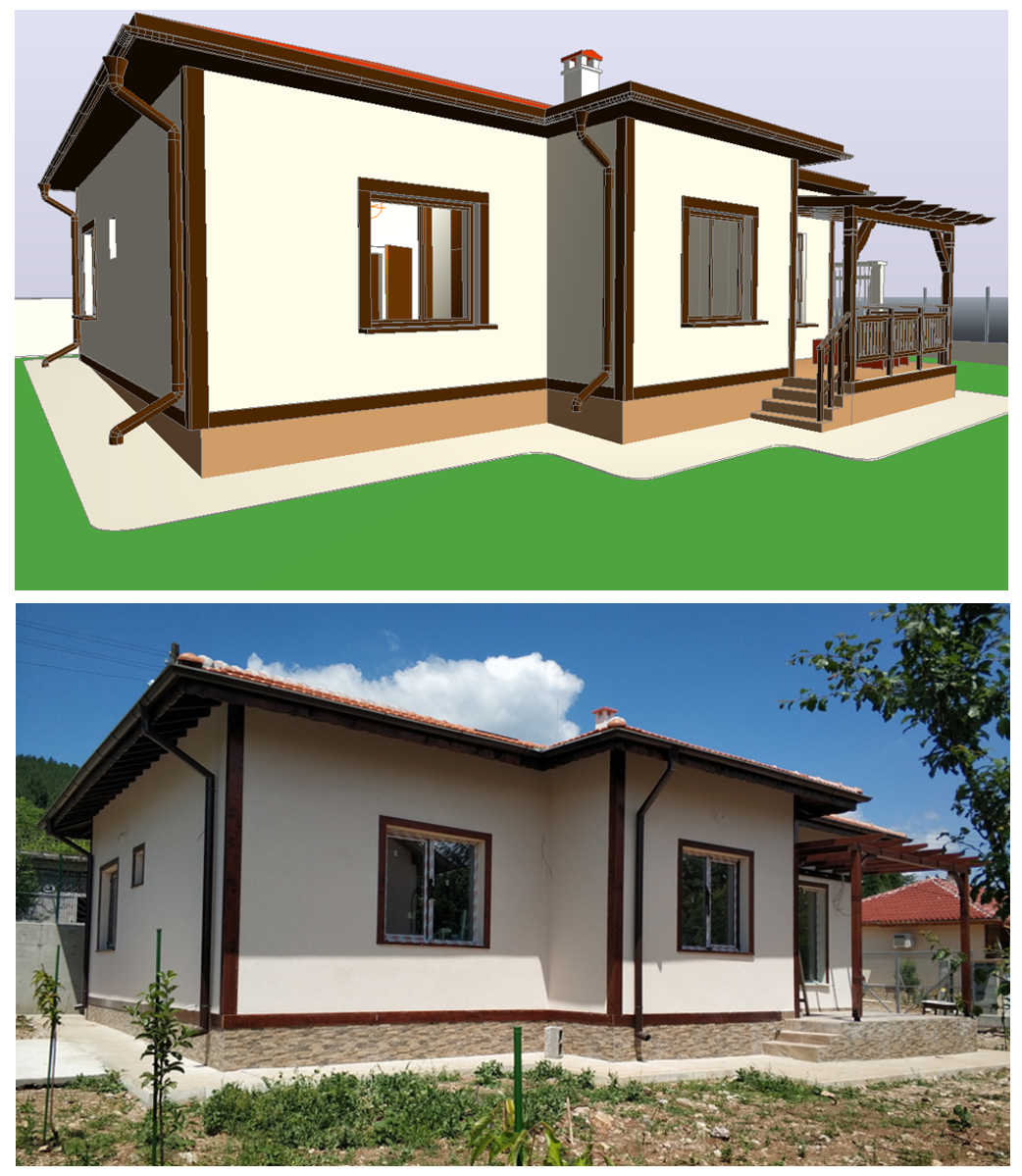

Кратък отчет и от мен за приключението нова къща:
В края на юни 2018 купих малък селски имот.
Идеята - едноетажна тухлена къща 109 квадрата,
стандартно изпълнение.
Виза от 6 юли, проект,съгласуване, енерго, ВиК...
до началото на септември.
Строително разрешение 15 октомври.
Разходи дотук - незначителни, проектът си
го правих сам с роднини и приятели.
Начало на строителството 1 ноември 2018
Груб строеж до 28 февруари 2019
Разходи 57600 лв (530 лв/кв.м.)
Довършителни работи от 1 март до 18 юни 2019
Разходи 49300 лв (450 лв/кв.м.)
Допълнителни разходи извън къщата - ограда и подпорни стени,
изгребна яма, водомерна шахта, дворна врата, алеи и
площадки - 25000 лв.
Проект и изпълнение
В момента съм на тема обзавеждане, наесен озеленяване.
Така че, за 1 година може да се достигне от празно място до напълно готов строеж.
Имам и подробности, ако някой се интересува за нещо конкретно.

Браво за постигнатото.Имам една забележка от моя опит.Имам такава тераса и в началото изпълних навеса над нея с армирани стъкла, обаче отдолу стана страшен парник.Наложи се да кова дюшеме над ребрата и да покрия с воалит с посипка заради малкия наклон. Отдолу вече се ядва да се стои по обедно време.
Руди - майстор
чет юни 20, 2019 12:31 pmVLADO66 написа:
Идеята е между ребрата да се сложи тента. През зимата
ще я няма за да влиза слънце в дневната.
VLADO66 - майстор
След като махнах стъклата, опънах едно много здраво платно и ефекта беше по-добър, но пак прозираше слънцето или примерно сме седнали на масата отдолу и завали някой кратък летен дъжд. Това, което искаш да направиш е подходящо за плажни шатри и заведения.

чет юни 20, 2019 3:37 pmшоп написа:
Аз бих се радвал и на подробен отчет. Фундамент, стени ,колони, армировка, покрив, ВиК, отопление, ел. част.
Защо избрахте монтажа на покривните капаци да е по мокър способ?
Основи 16500 лв вкл. настилката
Зидарии 6700 лв
Колони и плоча 13500 лв (кофраж, бетон , армировка)
Покрив 12700 лв
ВиК 3500 лв (без ямата)
Електро 5500 лв
Отопление - с ел. конвектори (няма централно).
Строителят нямаше практика със сух монтаж на керемиди "Младост",
затова само билото е "сухо", ръбовете са подмазани за всеки случай.
