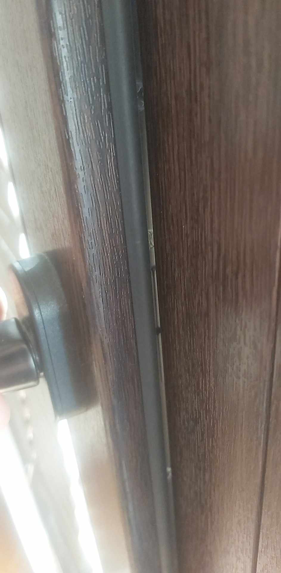

Здравейте как мога да регулирам балконската ми врата,по средата къде е дръжката за затваряне се вижда че не прилепва добре както горе и долу.Това са пантите.

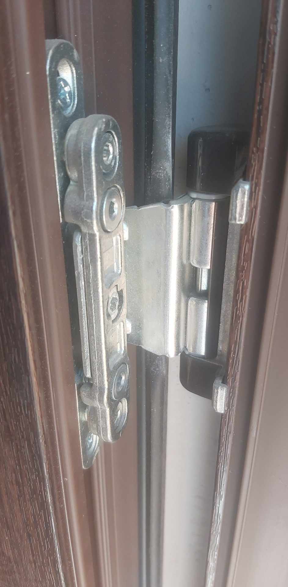

Това на втората снимка е средната ти панта, нали. Предполагам средният болт е за на стройка в посока плоскоста на дограмата. Другите стягащи и настройка ляво дясно. Ако има стягащи първо трябва да се отпуснат. Откъм дръжката се настроййват палците.
Пробвай, но може някой да си е оставил ръцете и реглажът да не помогне.

На отворена дръжка е в рамките на нормалното да има просвет в средата.
Покажи ако има проблем на затворена дръжка.

И с някой дълъг нивелир или мастар провери дали нямаш извиване като дъга я на дограма, я на врата.
