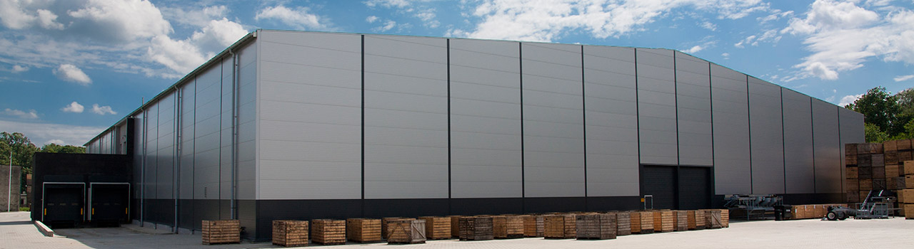

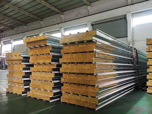

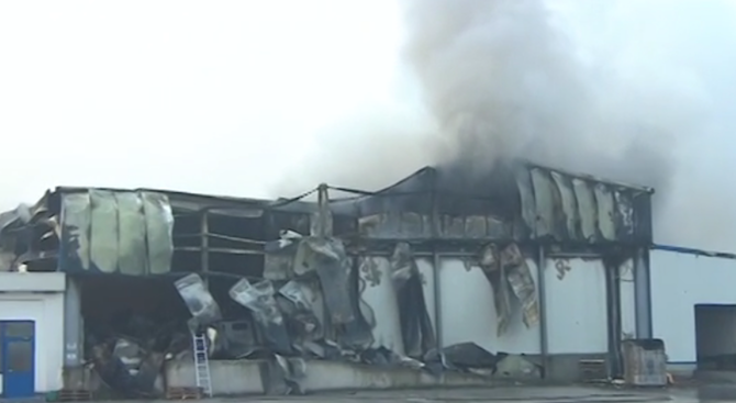

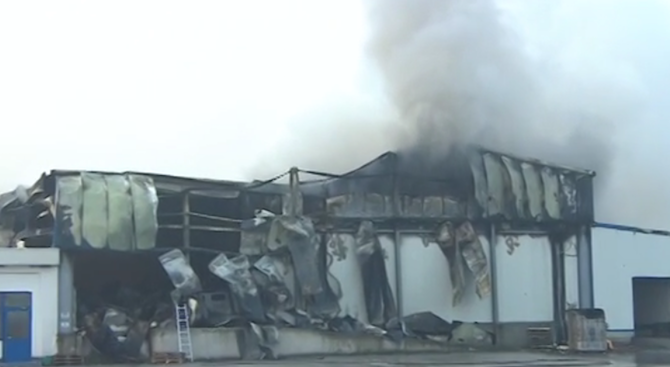

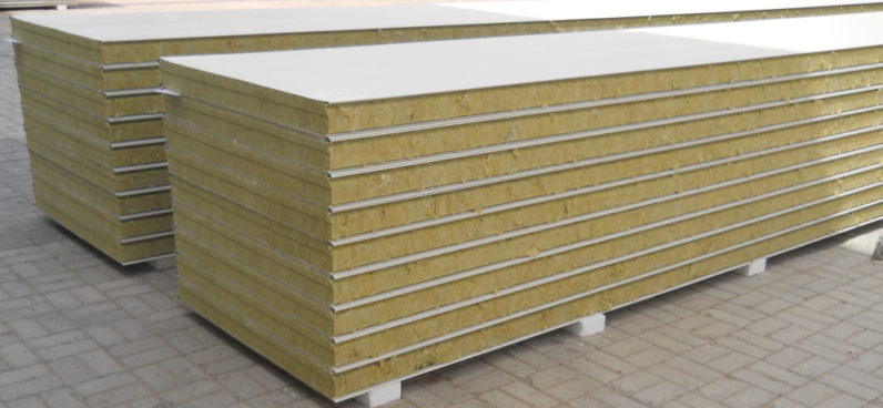

+1 за панелите с каменна вата.

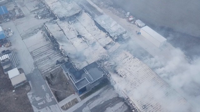

Като пожарникар съм гасил постройки с панели запълнени с полиуретанова пяна. Гори хубаво, явно и скрито. Трудно се прекъсва, продуктите на горене са силно токсични...красота.
Дори и пожара да е в съседство, пяната се топи и остава една коруба биеща на кухо.

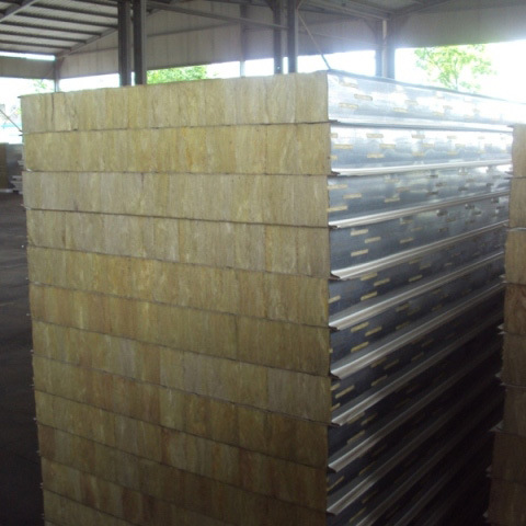

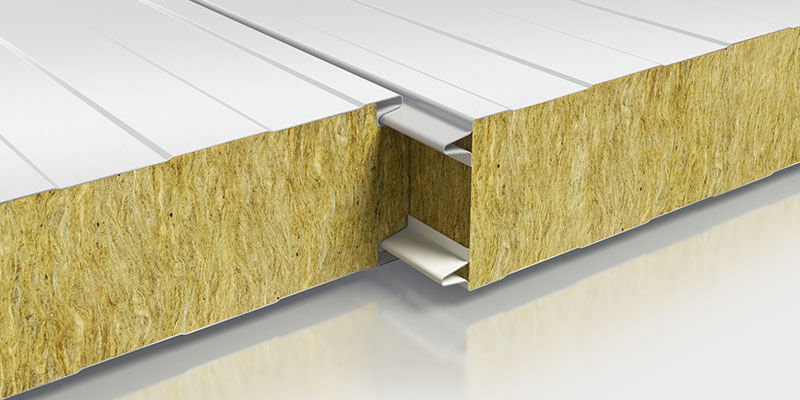

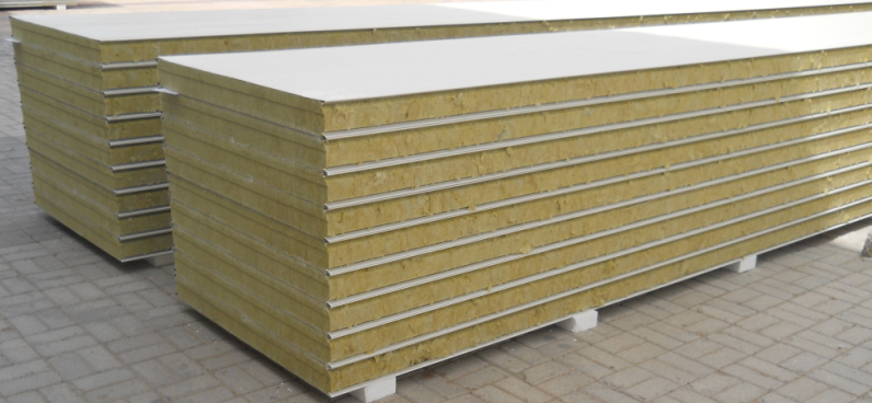

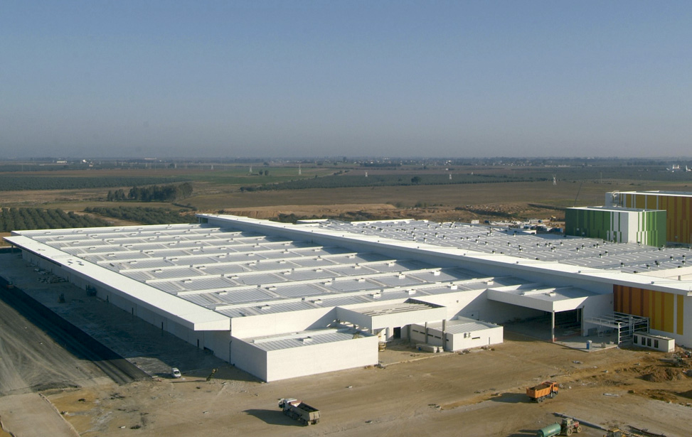

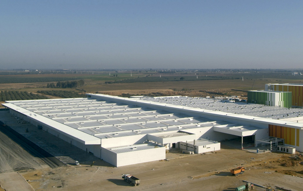

пон фев 11, 2019 10:46 pmTsilkov написа: Ако на PUR панелите им доиде края, то общо взето ще е края и на панлите като цяло. Минераловатните панеле са доста терсене (като изключим огъня де) спрямо тези с пяна.Вярно е че са терсене, защото сърцевината не е толкова твърда като при PUR/PIR, aма с малко повече и по-дебела ламарина нещата се получават. Със слагането на ламаринен профил между LT листата се карат двата външни листа ламарина да заработят заедно и се постига покриването на 3м отвори с цената на мин. термомост. Застрахователите не желаят да застраховат сгради с PUR/PIR или пък предлагат много ниско застрахователно покритие и инвеститорите се насочват към панелите с каменна вата.

1-1.5мм? Този дизаин ще намали десетина пъти термомостта!

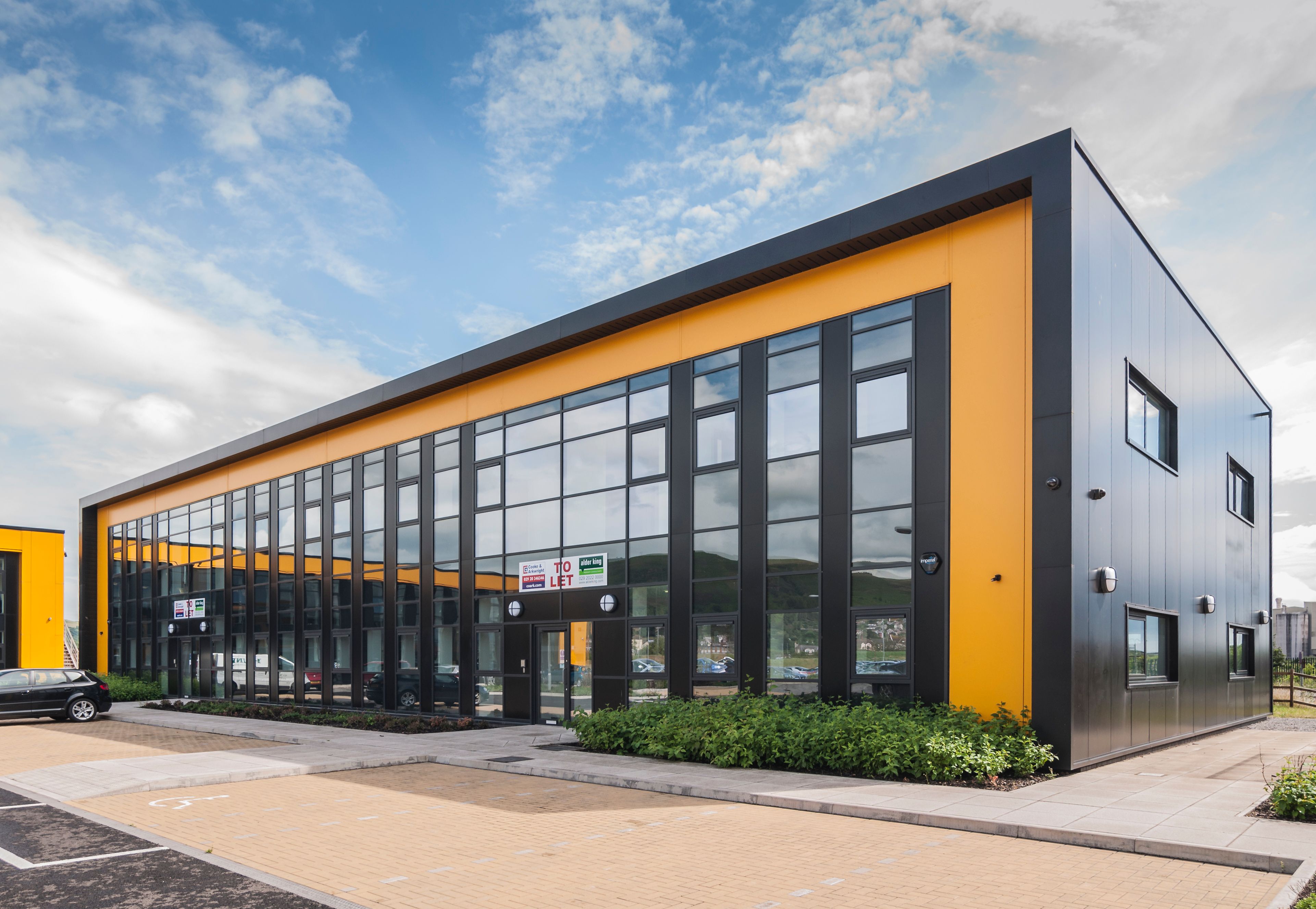

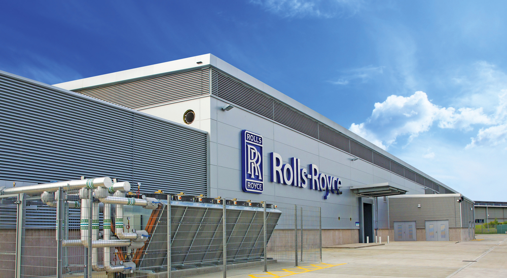

Тук са успели и без термомост от ст. гредички!
