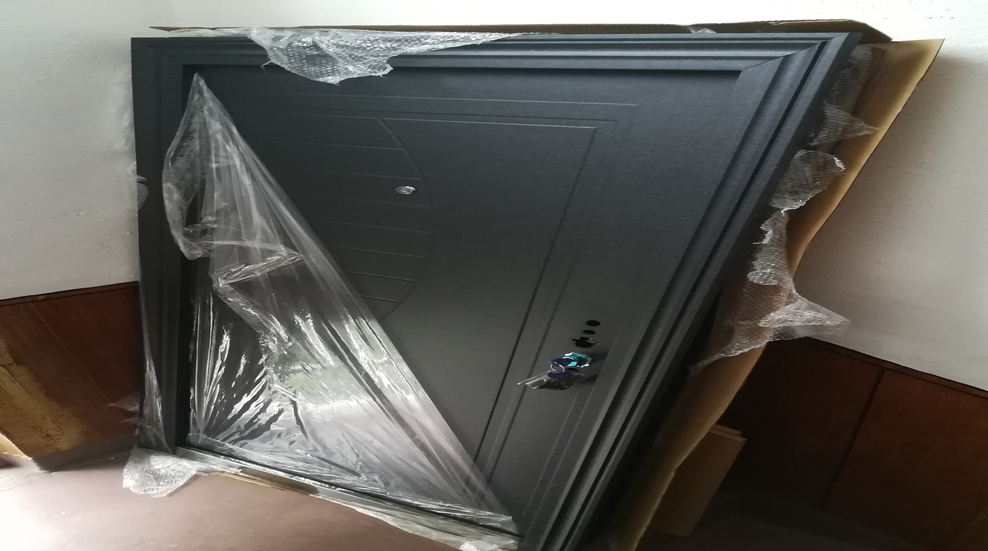

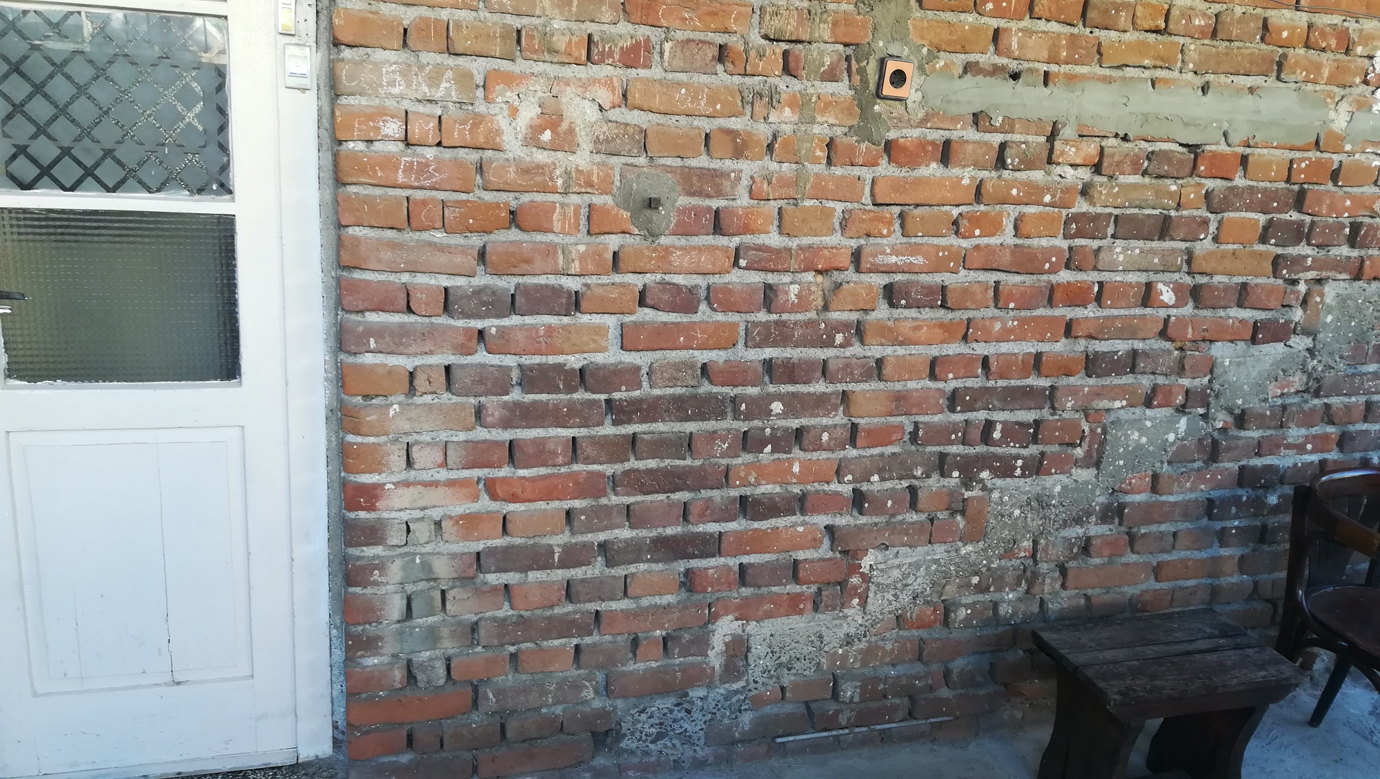

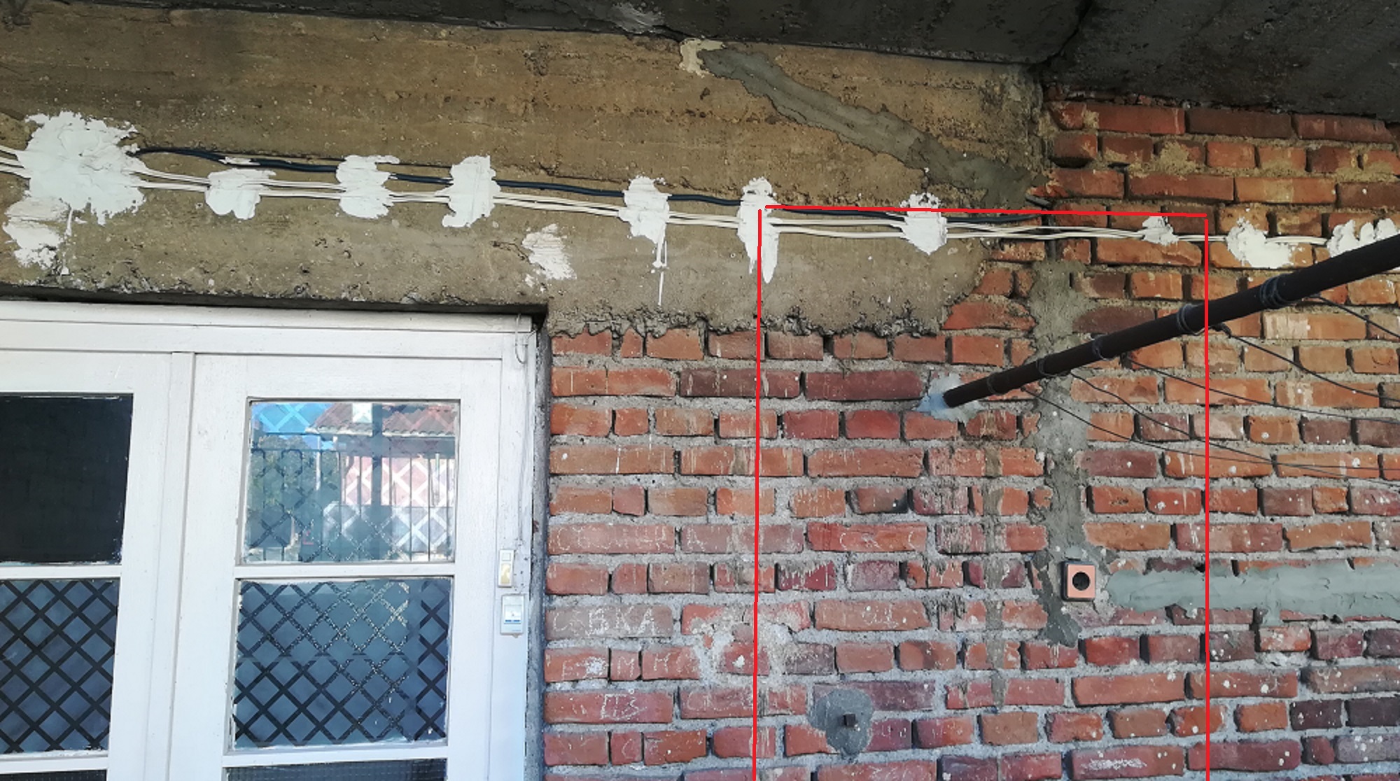

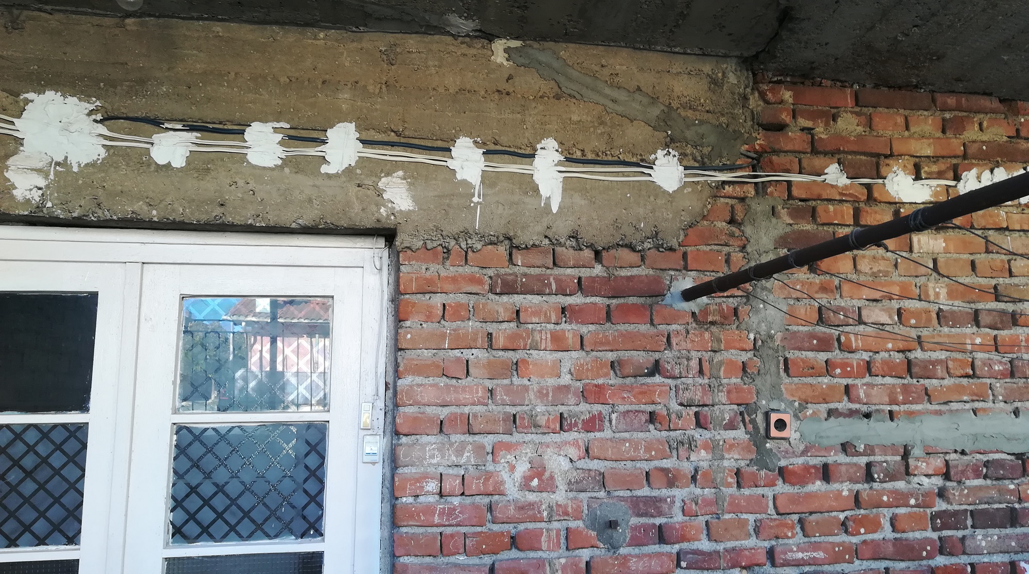

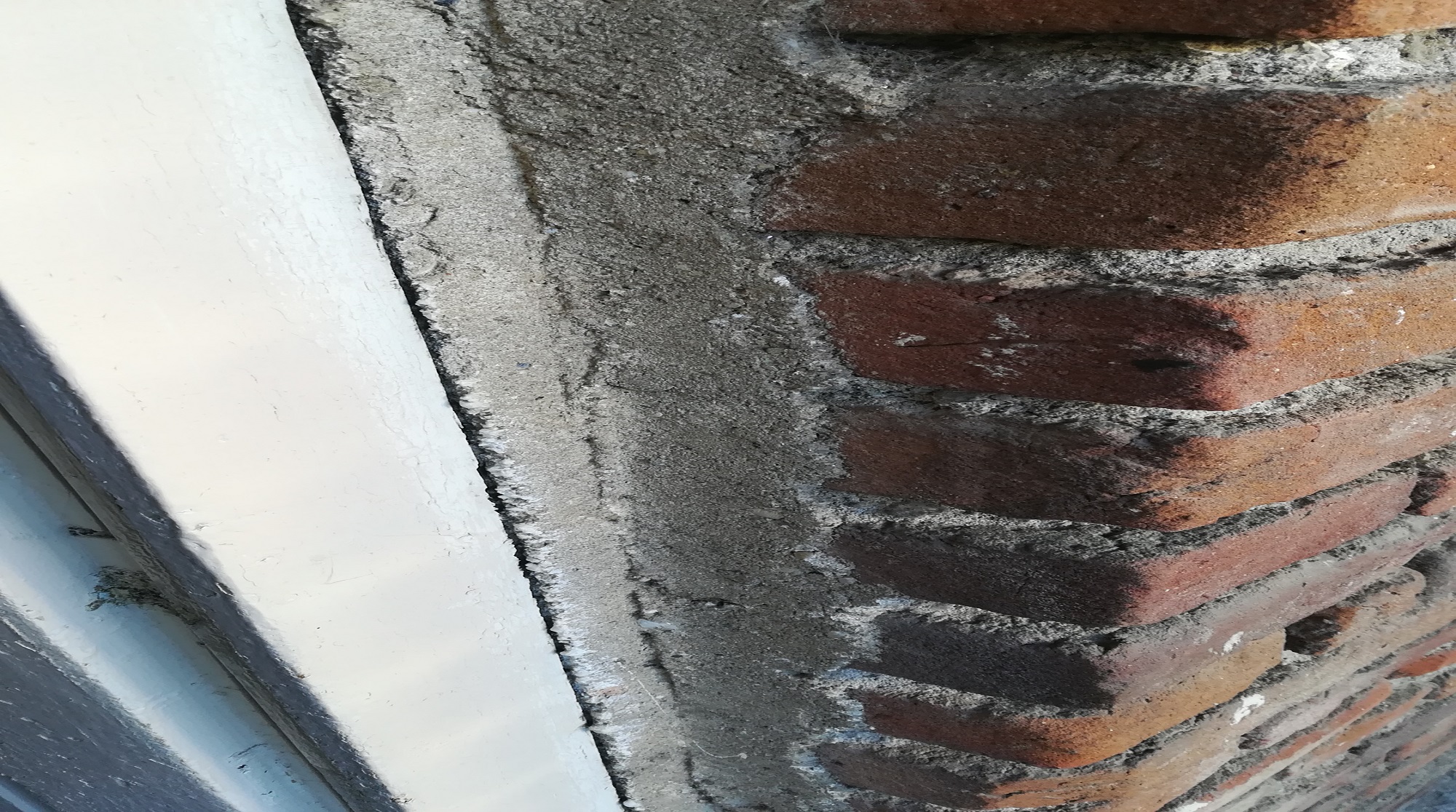

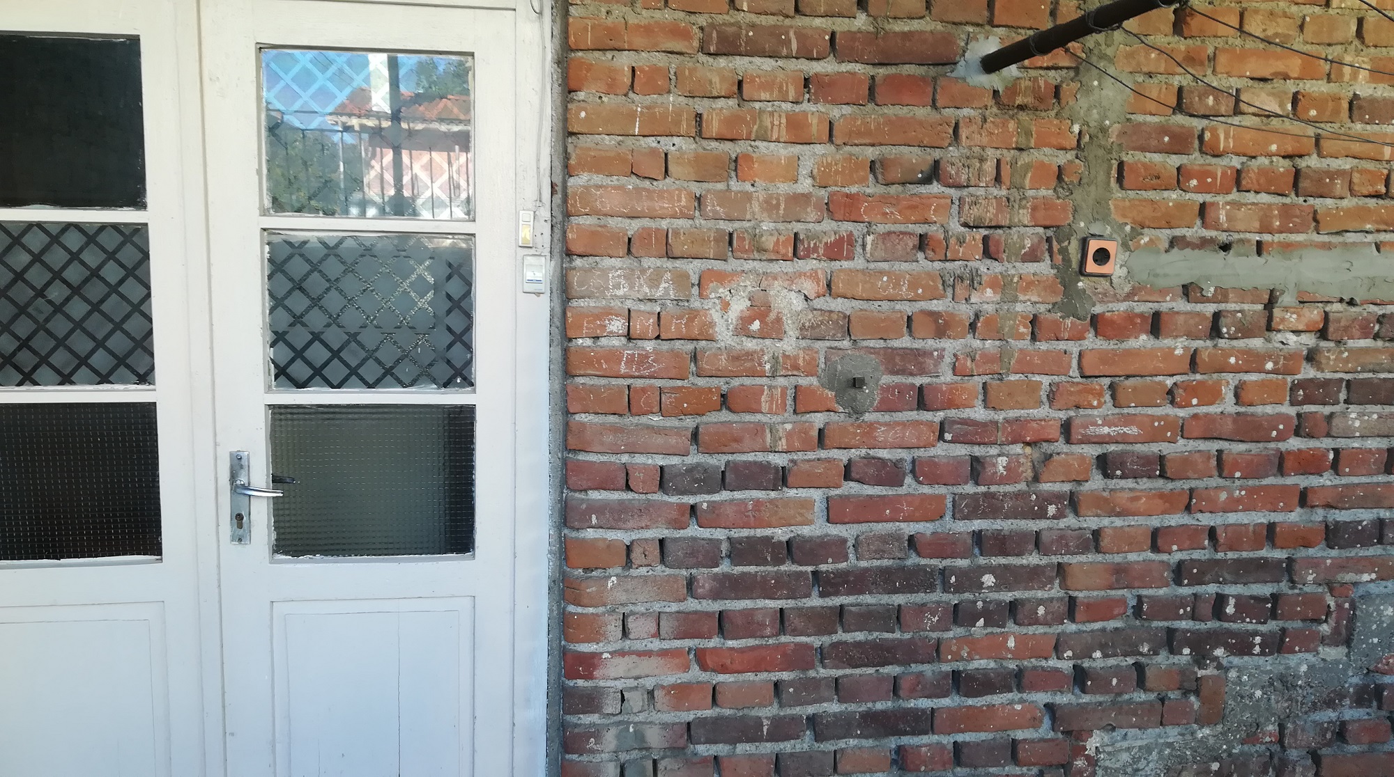

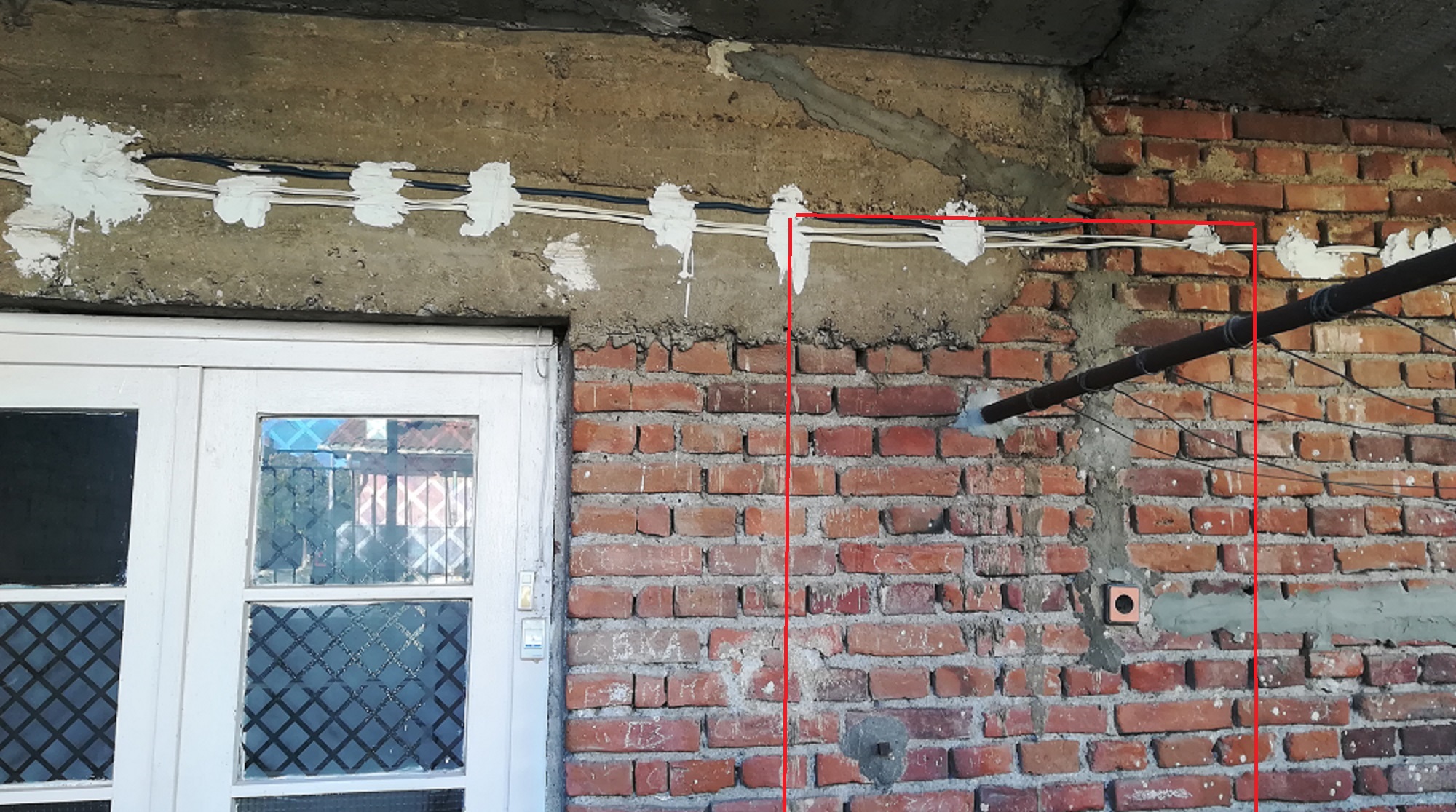

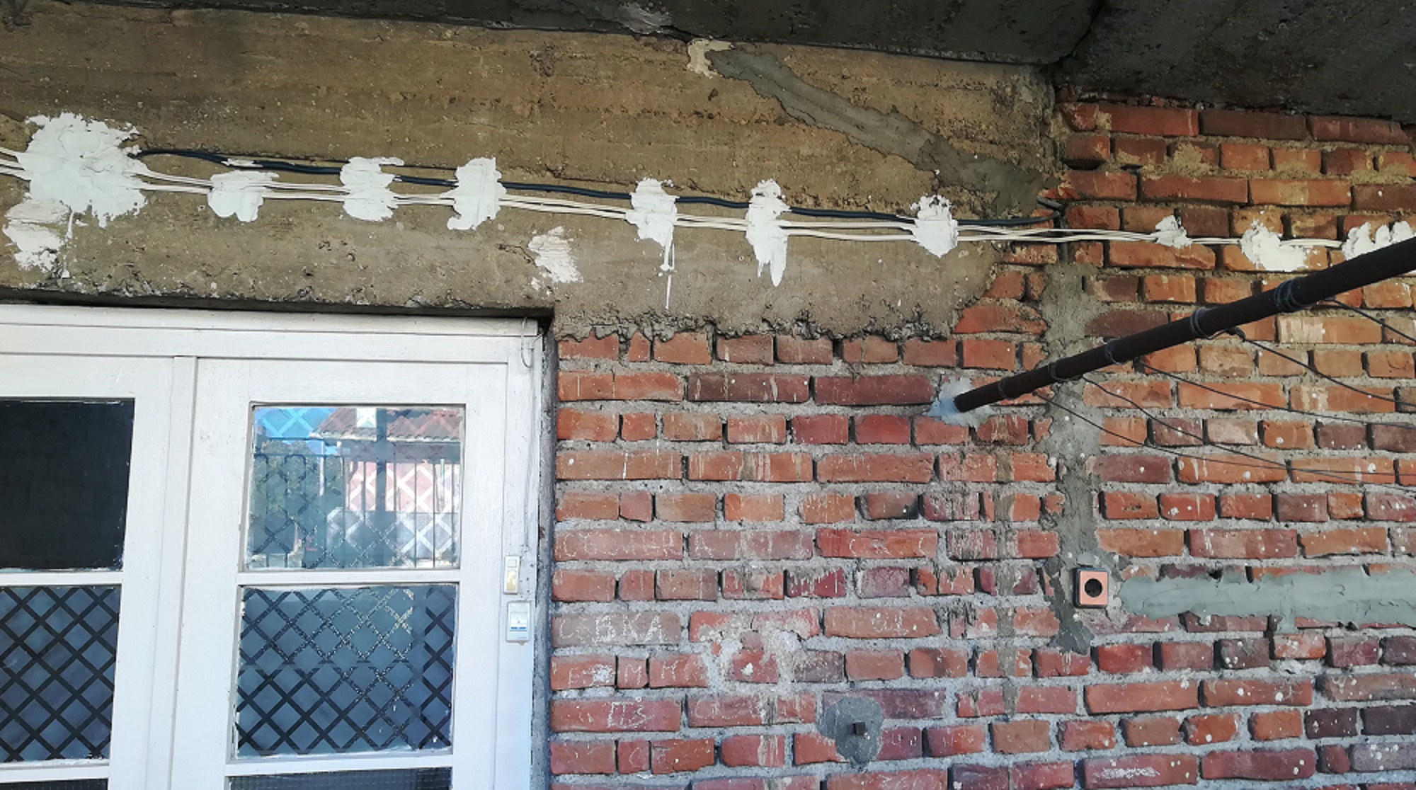

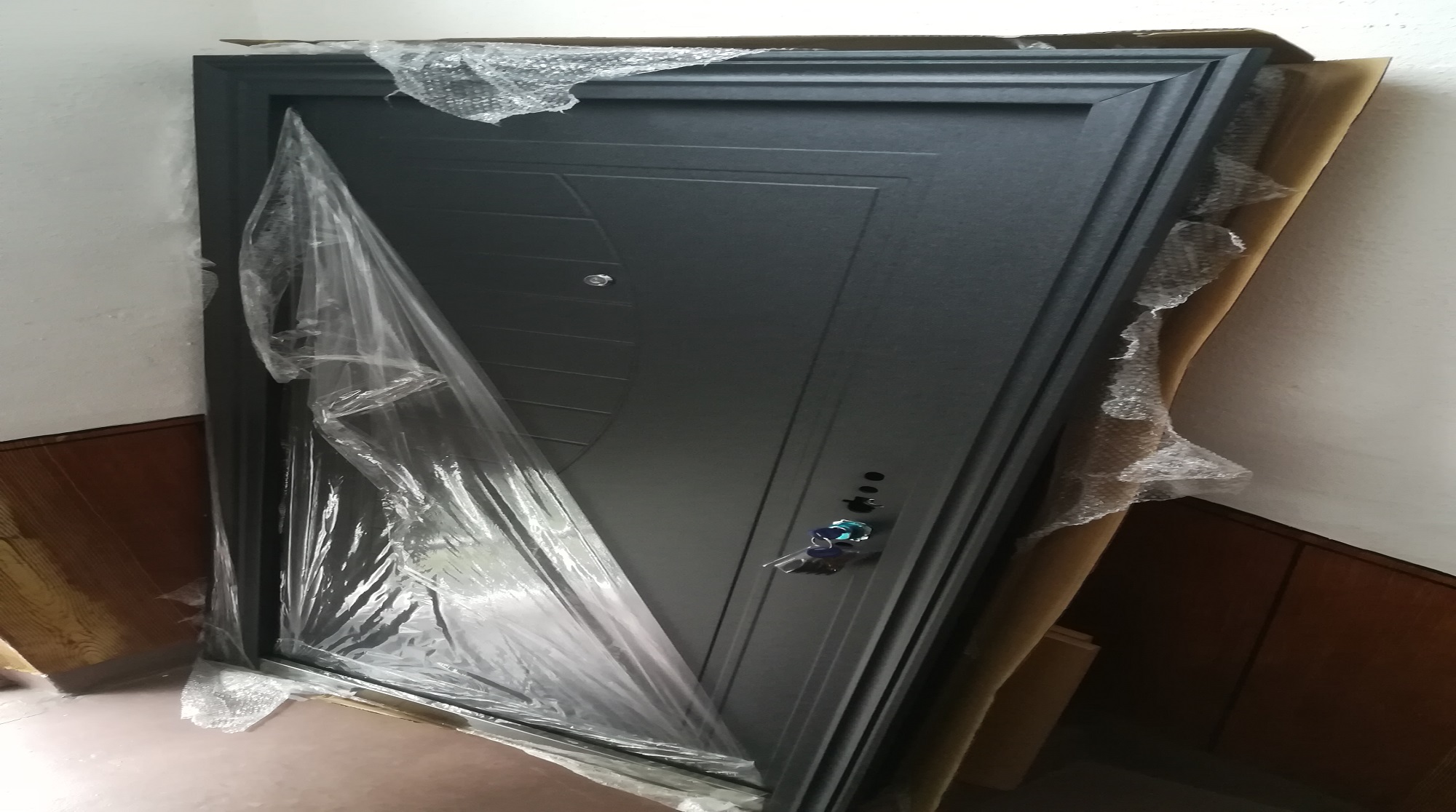

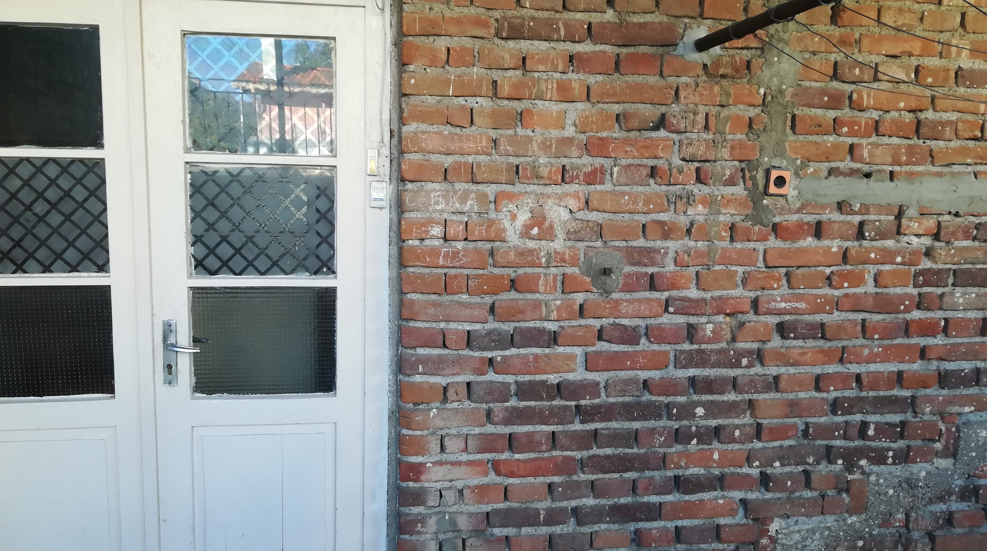

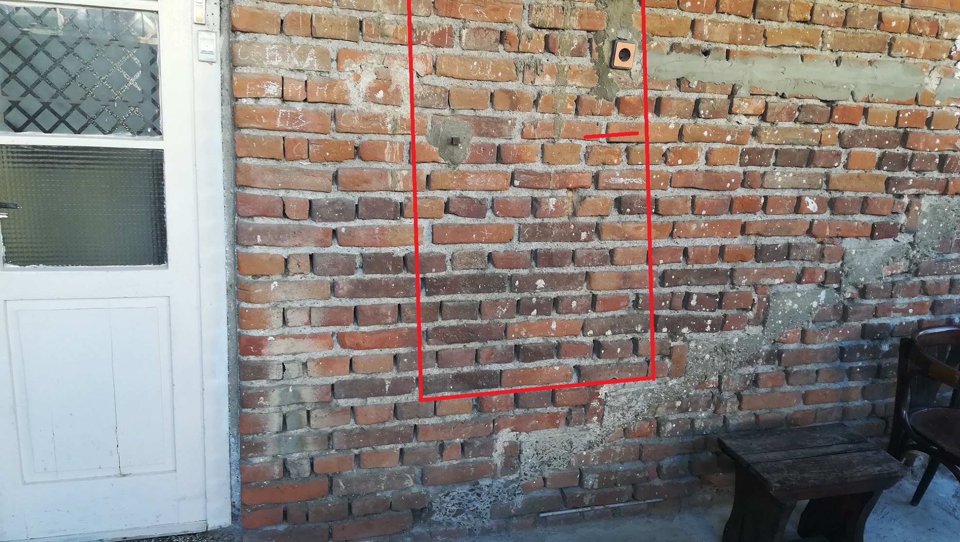

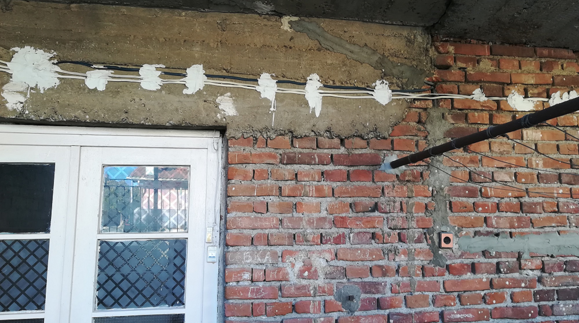

Здравейте, искам да избием отвор на стена която вече има врата, идеята е да станат два отделни входа. Двама уж майстори казаха че не мога да бутам тази стена но аз реших да искам и 3-то мнение. На снимките се вижда къде е старата врата, от нея трябва да има 25 30 см колона която да остане от стената и след тези 25 30 см да направя новия отвор. Над вратата само има трегер и излиза че 80% от новата врата се пада под трегера а останалите 20% не са под трегер.Ако има значение ще слагам желязна врата с желязна каса. Зад тази стена се намира стълбище което води до 2-ри етаж. Новата врата ще е по нависоко, 3 стълби ще се залеят с бетон за да стане площадка а от вън ще има 2 или 3 стъпала за слизане и качване.Другото което е , че от горе има тераса и преди е била малка (личи се от снимките) и после са е направили голяма.Ако се сетя нещо което изпускам ще го напиша. Искам да разбера дали наистина не може да стане това което съм замислил или да хващам къртача ? Имах и идея да изкъртя стената колкото да влезе вратата да се монтира и след като е хваната да доразбия дупката. Стената е около 30 см а касата е 12см.

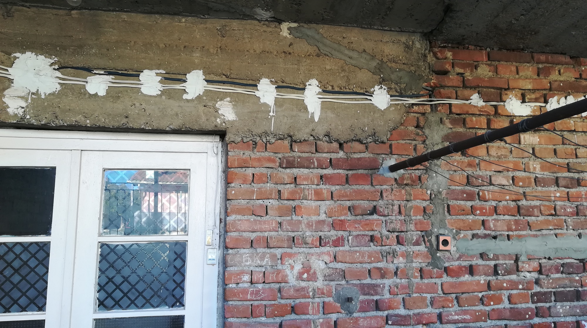

Още снимки

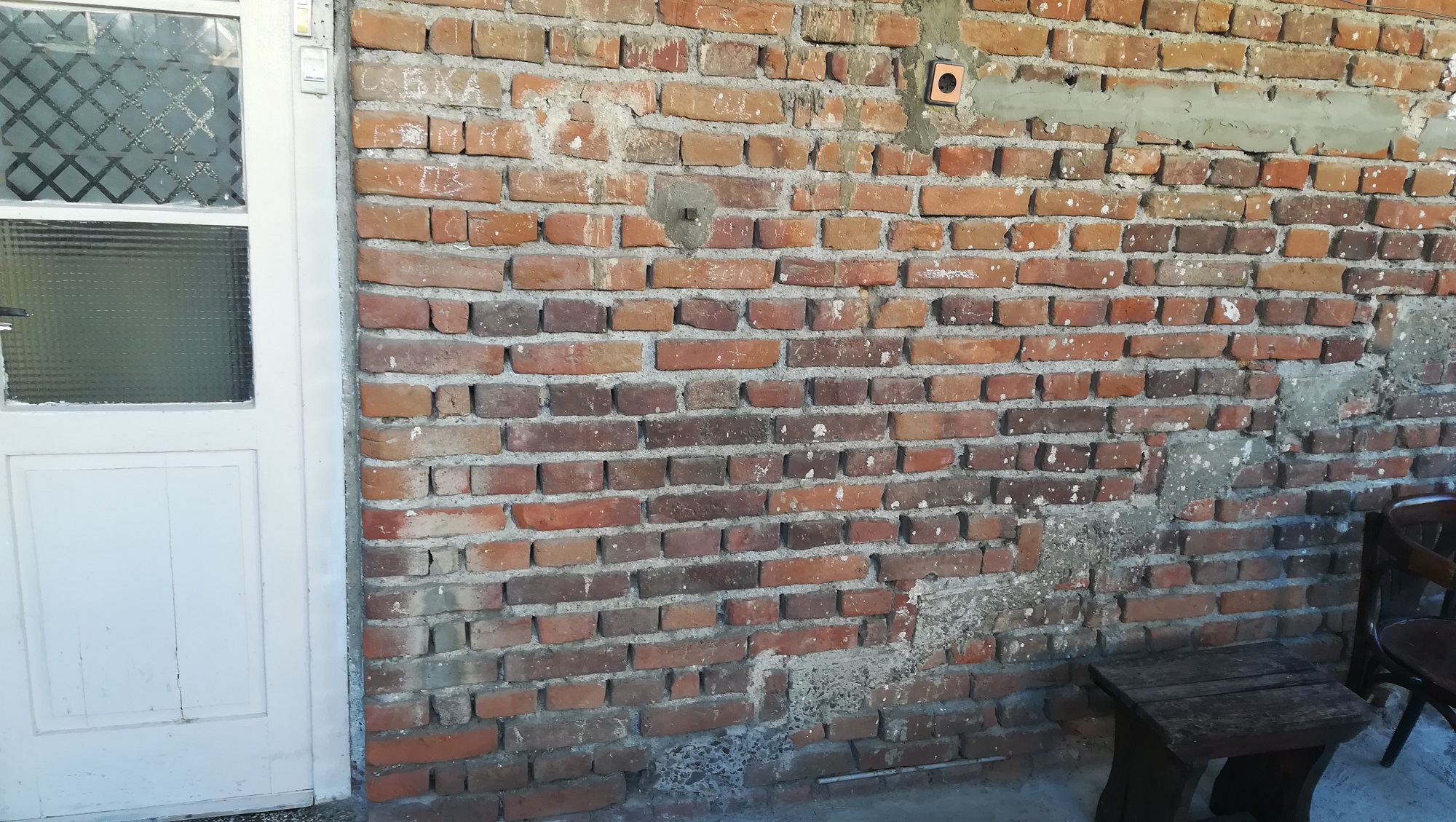

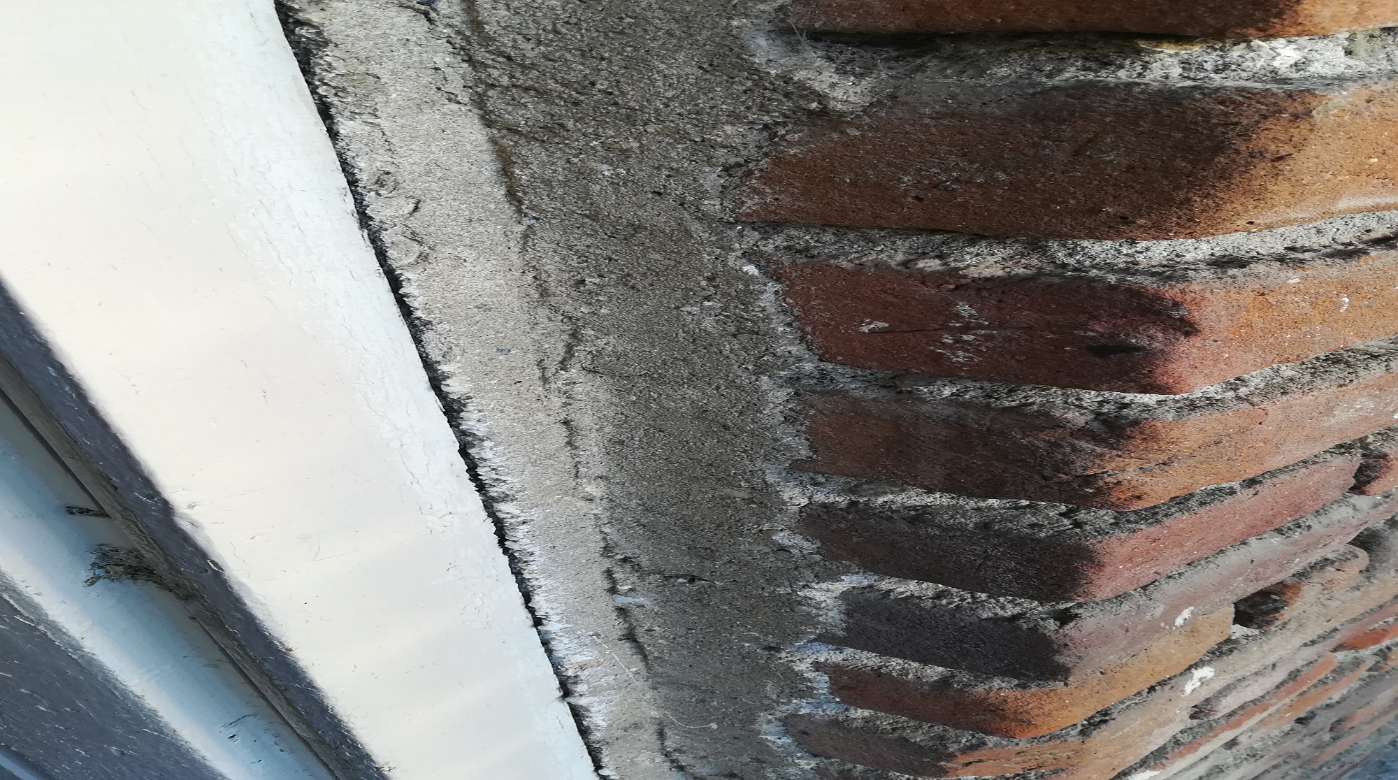

Ето така трябва да бъде вратата, стига точно до трегера.... под самия трегер е замаска която ще се изкърти.
Руди - майстор

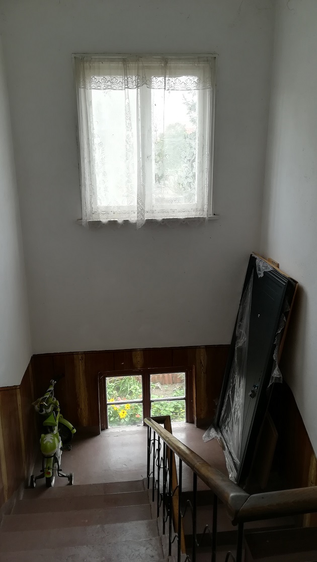

От снимките не се вижда добре терасата и плочата на горния етаж отвън.
Освен, че 20% от вратата няма да е под трегер, ами и 80% от трегера ще
остане висящ без стена под него. Тия 25-30 см недоразрушен зид дали няма
да се доразрушат самоволно от товара?
Пък и да се озовеш с врата напреко по средата на стълбата не е най-удобното
място за вход и изход... Няма ли други варианти? Примерно да се сдобрите с
тия на първия етаж...
BLUEPUPIL-2 - специалист
Основи, колони, греда по периферията на отвора и изтърбушвай на воля. Иначе не го пипай, особено когато зида е 25, а не 38см.
naster - майстор
Има ли място под гредата да се наместят 2 идентични врати, разделени от зидария (предполагам между двете врати също ще зидате стена). В смисъл, ако се руши, да е само под гредата?

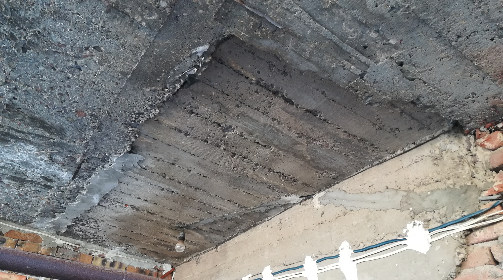

bavareca7778 - специалист

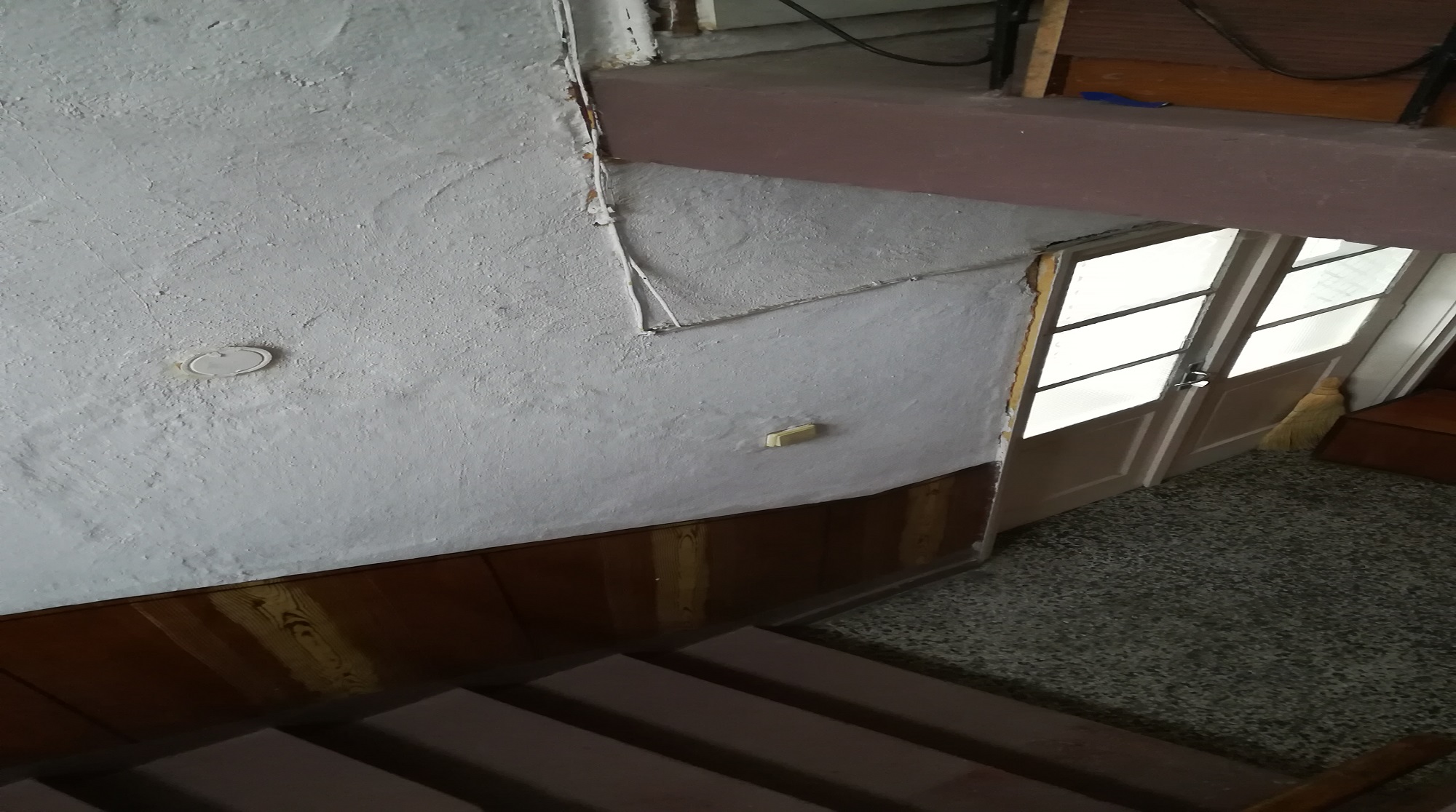

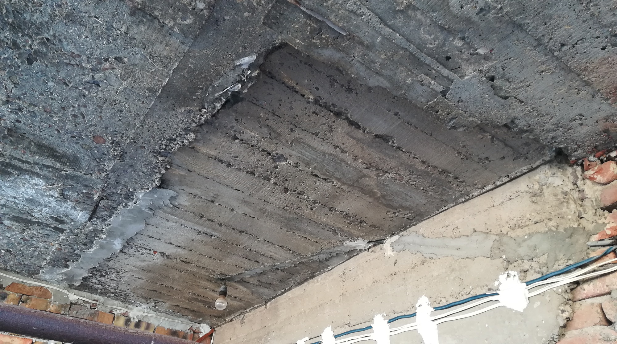

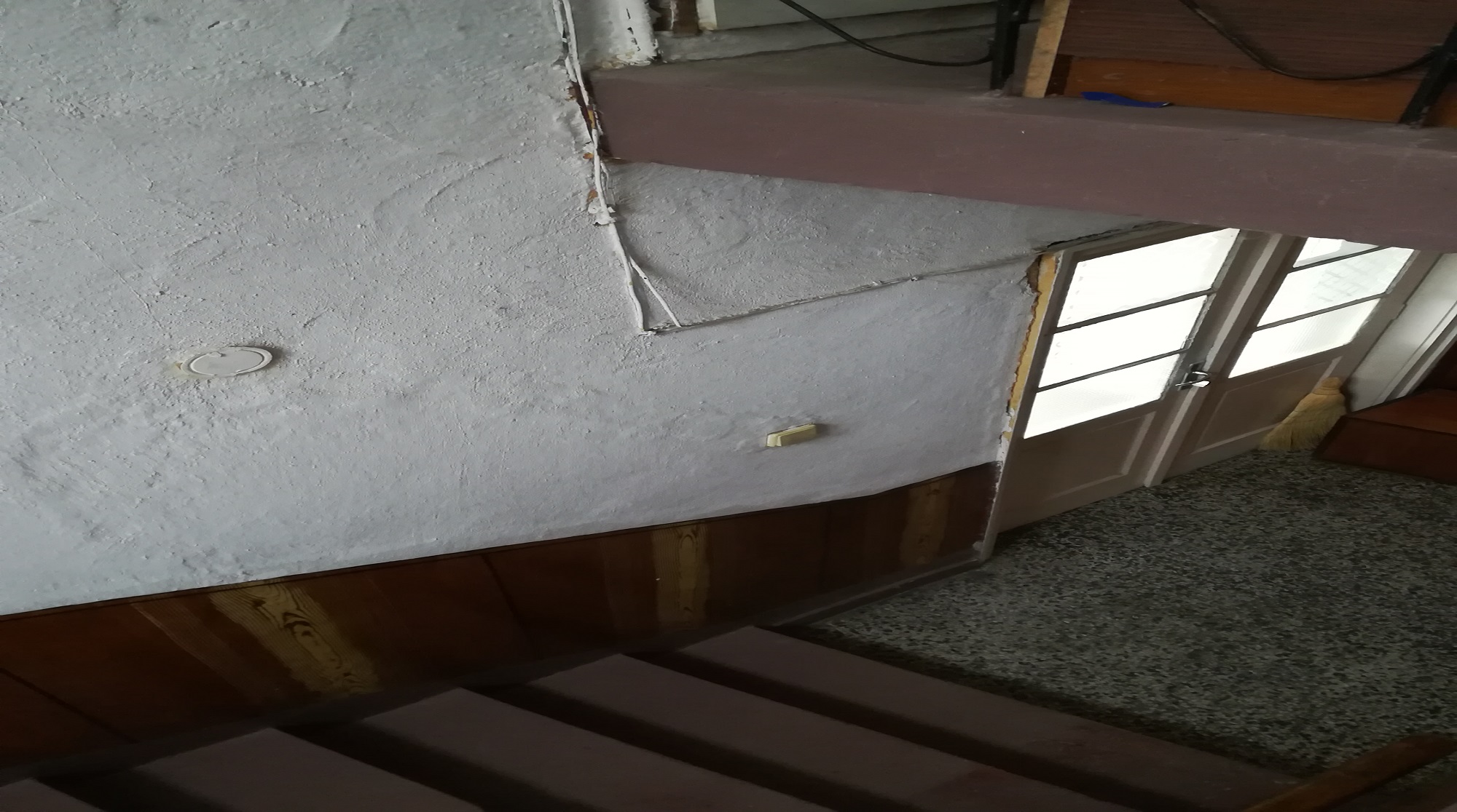

Ето до тук е плочата а това ще е вратата

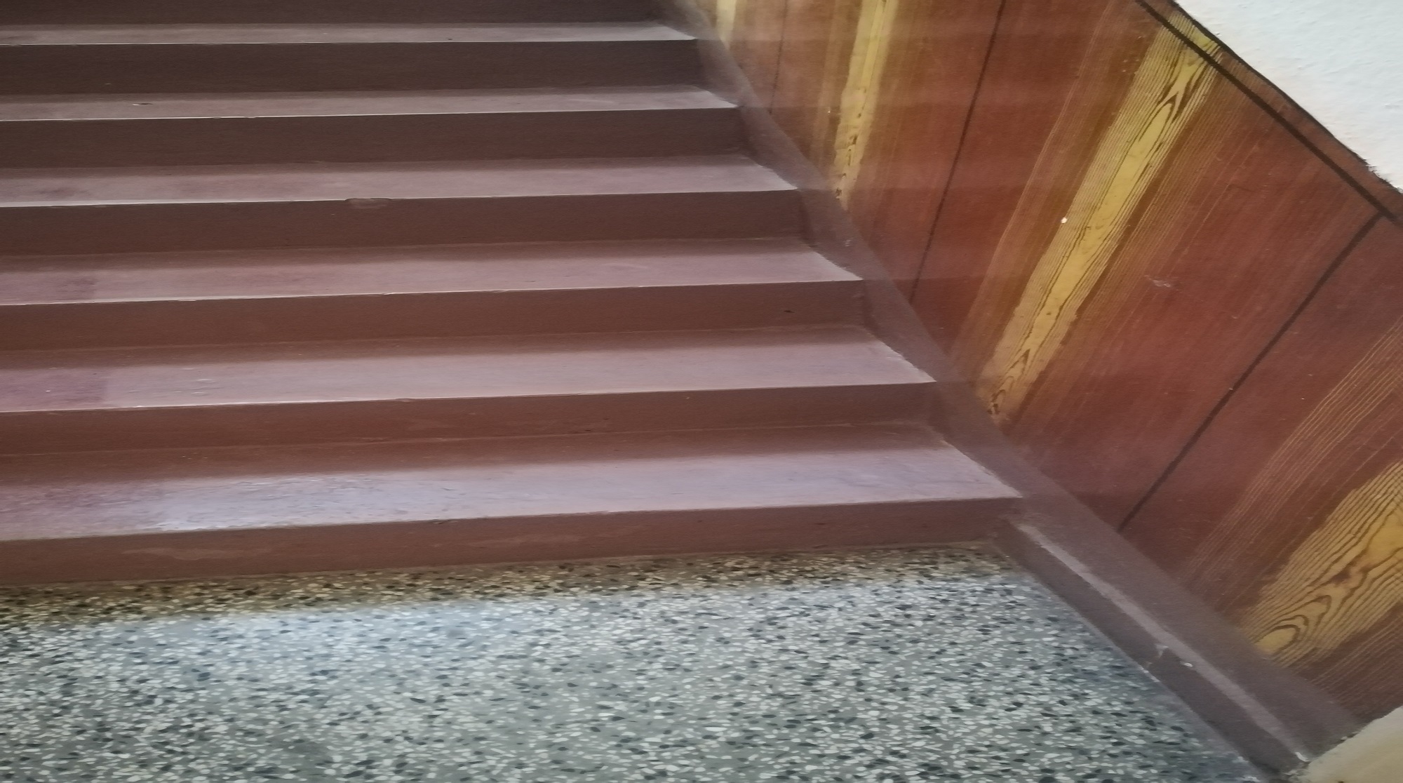

Хм, сега докато снимах и излезе проблем..... Вратата няма да се събере на височина заради плочата от вътре.Остава варианта да е след плочата ...... дори и да не мога да бутна сега стената , ще е добре да знам какво трябва да се направи преди да е бутна ?????

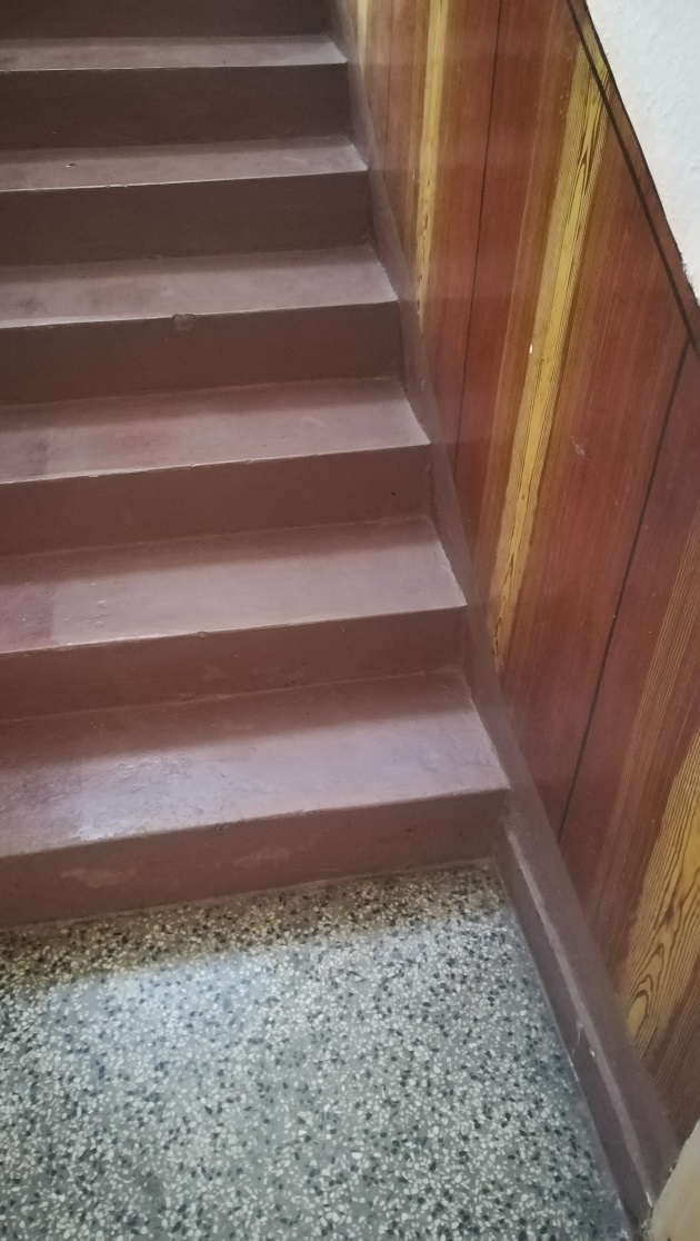

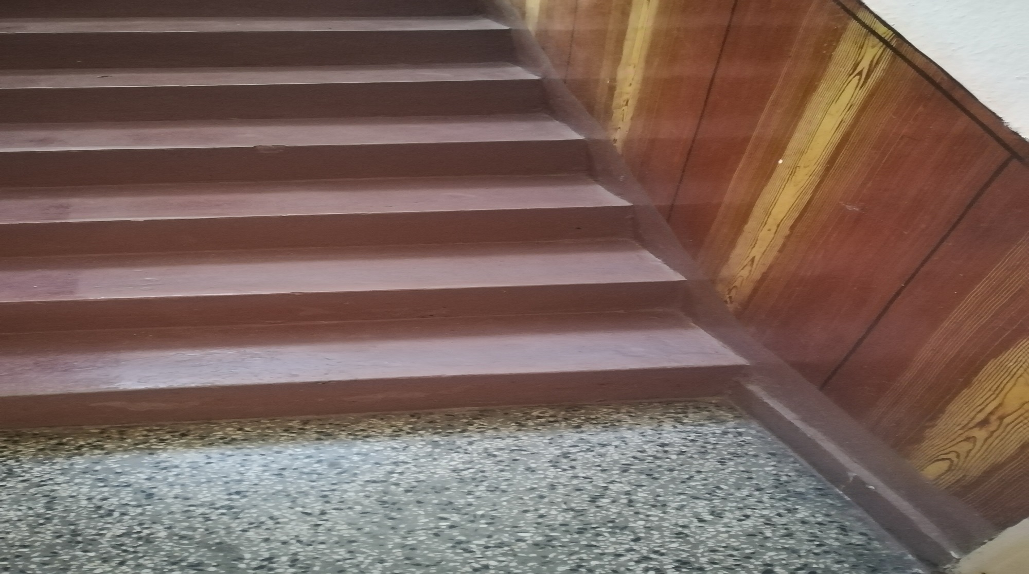

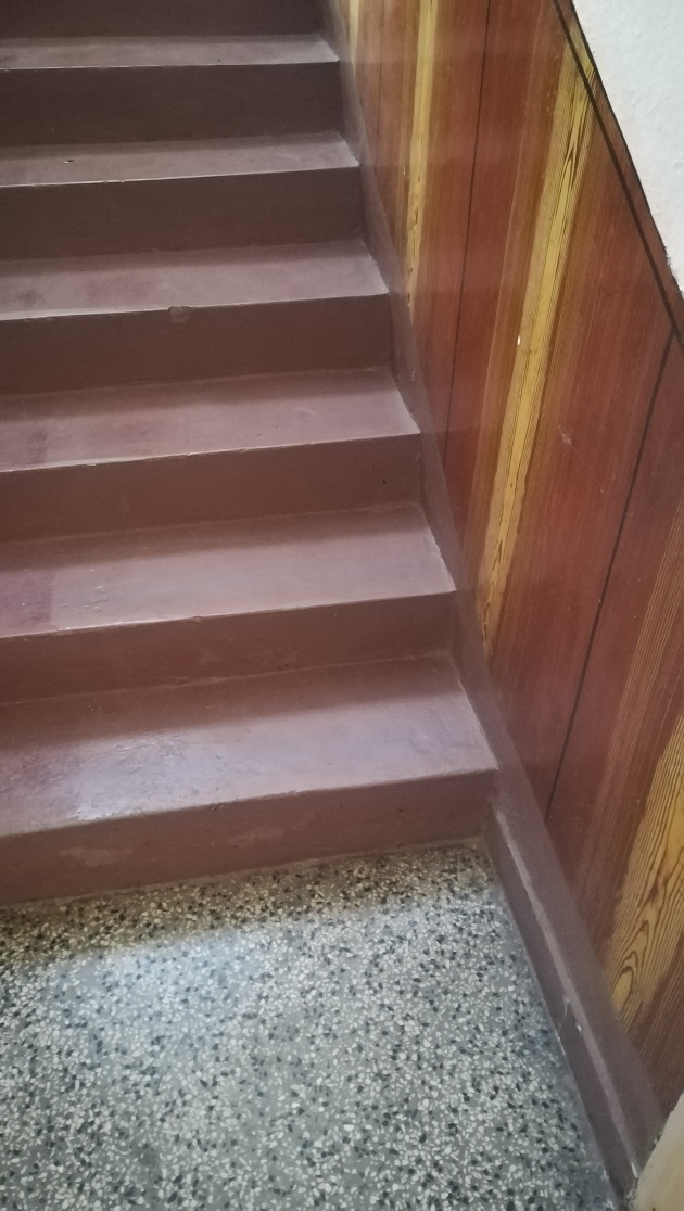

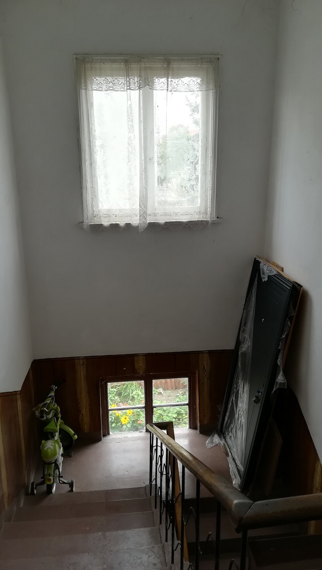

Това е гледката от вътре .....стаите на къщата започват от детското колело на снимките
Значи да , ще има зидария между двете врати.Погледнато от вътре , веднага като излезеш от вратата в дясно , там се намира кенефа на 1-ви етаж. Искат да си го затворят и да имат и те врата за да излизат от там. Тази зидария която ще затваря двата входа трябва да започне от лявата страна на която ще е хваната вратата. Може би тя ще е точно там където свършва плочата до долу до първото стъпало за нагоре.Тоест там където свършва старата врата погленато от вътре в ляво то там ще има стена разделяща двата входа.
Между другото , горе няма плоча а е кара таван.... говоря за покрива
