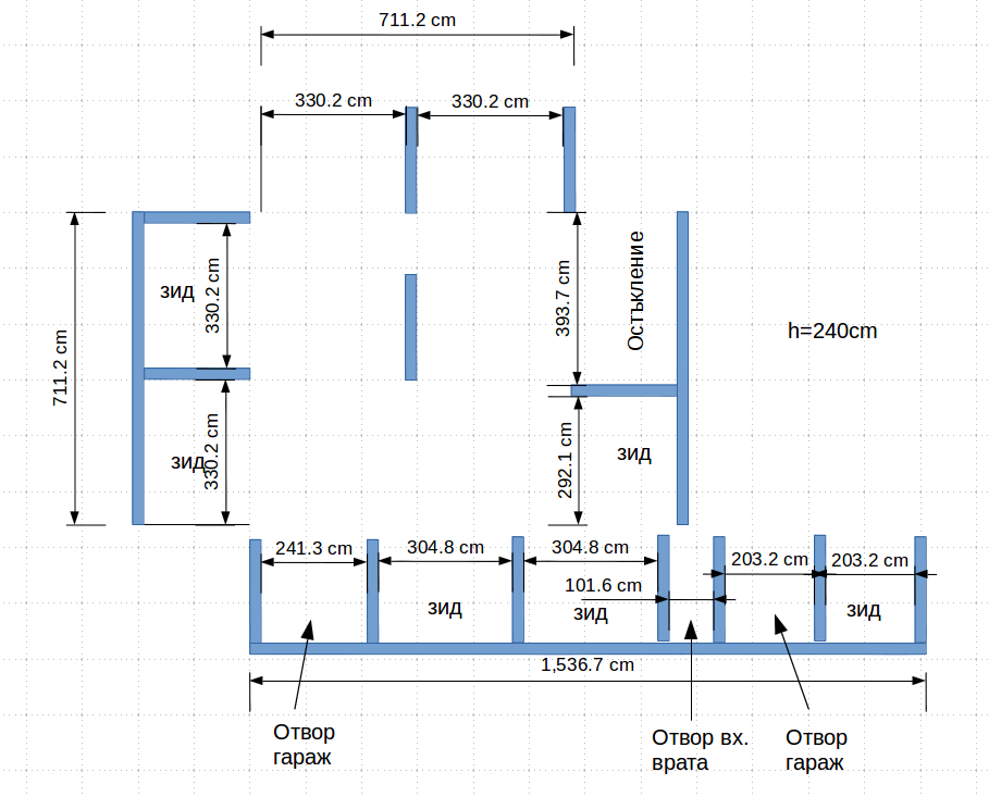

Предстой ми бутане на стария керпичен зид (колкото е останало от него) и направата на нова ограда и гараж. Питах 2-3 бригади за цена труд и офертите бяха от 4500лв до 7500лв... :shock:
Виж схемата.
Бутането, заравняването и копаенето на основите са моя задача т.е. не влизат в цената, материалите също, както и поркива който ще е от греди, ребра, дъсчена обшивка и метални или битумни керемиди т.е. "лек" покрив.
колони 13бр 25х25см (някои вероятно ще са по-тесни)
зидове 42кв.м.
пояси и трегери общо 30м
Въпросът ми е: Каква е що-годе реално цената за труд щото тези оферти ми се виждат все едно МОЛ ще строят.
П.С. Не съм се консултирал със строителен техник още да си каже мнението, ако има такива из форума да критикуват.

Аз лично не разбрах колко линейни метра ще е оградата, колко м2 ще е гаража?
Сигурни ли сте че при височина на оградата 2.4 м зидарията ще е 42м2?
С какви тухли ще се зида, измазване ще има ли, оградата отлята бетонна шапка ще има ли или ще е завърчена с бетонни елементи или керемиди?
Колко м3 бетон ще се отлива, механизацията от бетоновози и бетон помпа предполагам е налице.
Арматурата каква ще е, кой ще я свива и т.н. Гаража ще има ли подова замазка или плоча, а таванна стоманобетонена плоча? Гаража колко врати и прозорци ще има, щурцове ще се отливат ли над отворите?
Изобщо без да уточните тези неша няма как да получите адекватен отговор.

От горна страна (образно казано на чертежа) ще има само колони долепени до зида на къщата (зид там нямада има)
Запад - 17кв.м зид грубо
Изток - 7кв.м зид грубо останалото ще е остъкление с врата
Юг(лицето към улицата) - общо 20кв.м зид грубо
Над зидовете ще има бетонен пояс като над остъклението и вратите ще е "висящ" (около 10л.м.)т.е трегер/греда
Тухлите мисля да са бетонни блокчета, няма да се измазват, капаците/керемидите на поясите ще ги слагам аз, покрив няма да има и него ще го правя сам.
Арматурата ще я взема готова /готови бигли/ и навързана до колкото е възможно.
Реално часта която ще е гараж и работилница ще е тази в ляво, прозорци няма да има тъй съм го замислил с 4м остъкление реална площ 50кв.м. колоната в центъра е за да държи билото(двускатен покрив било севр-юг)От дясната част е входната врата и до нея ще монтирам гаражна втара за към двора (вратата я имам).
Бетоновъзела е на 15км. ще дойдат с помпа, бетона около 10куб. без долната плоча за нея около 5-6 куб.
Сега вече всичко трябва да е що-годе ясно.
шоп - майстор
Вече ми се изясни!
От написаното разбирам, че доста от нещата може да си ги направиш сам. Защо не си направиш всичко сам на 100%
Имаш да отлееш 13 колони 25х25см и височина 2.4м ( само средната билната ще е по-висока.
Трябва ти един лист хидрофобен кофражен шперплат за 50 лв и 10 ина шпилки, малко дъски и греди.
Иглен вибратор
Бетонобъркачка
По една колона на ден да отливаш за 20 дни си готов.
Поне аз така бих постъпил ( и постъпих, купих си 200л руска бетонобъркачка за 450 лв и за месец налях 20м3 бетон)
Бетонобъркачката се изплати и имам оферта да я купят за 350лв:-)))
Ако си притеснен от към време давай 4500лв и си свиркай, обаче може и да си скъсаш нервите с "майстори"
