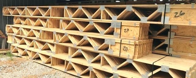

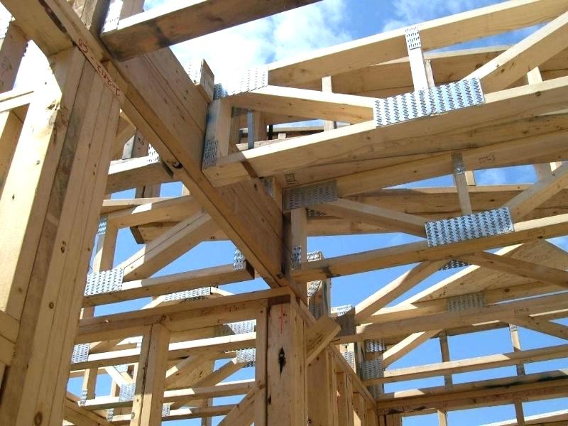

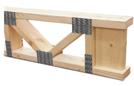

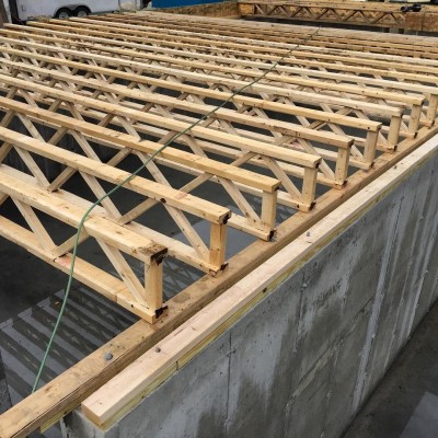

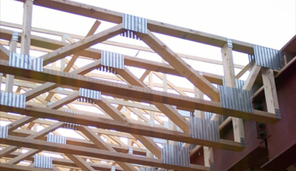

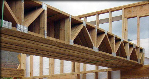

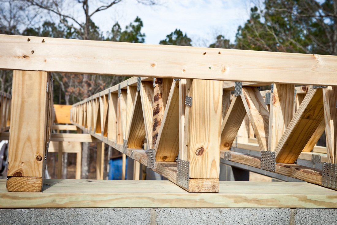

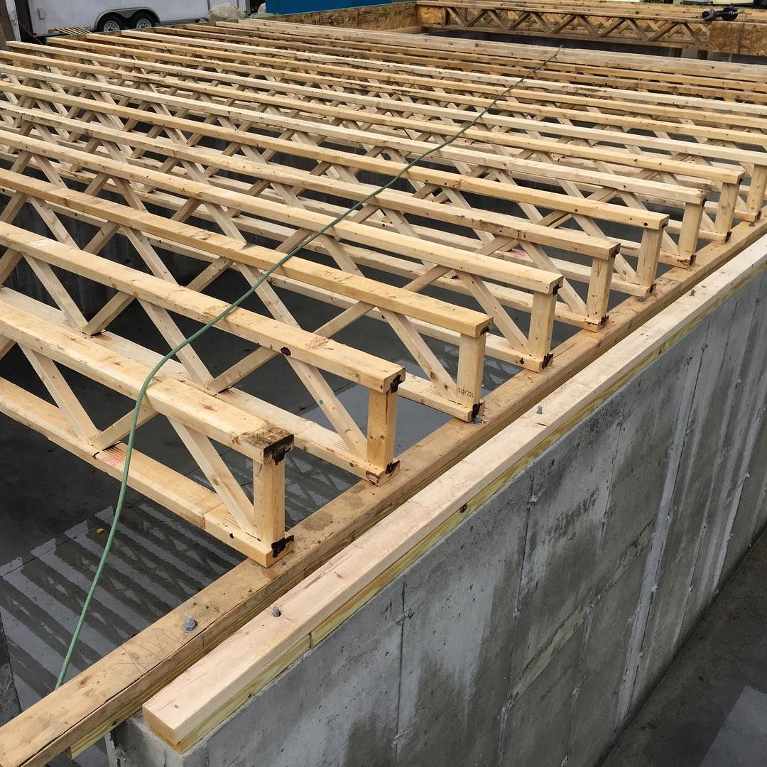

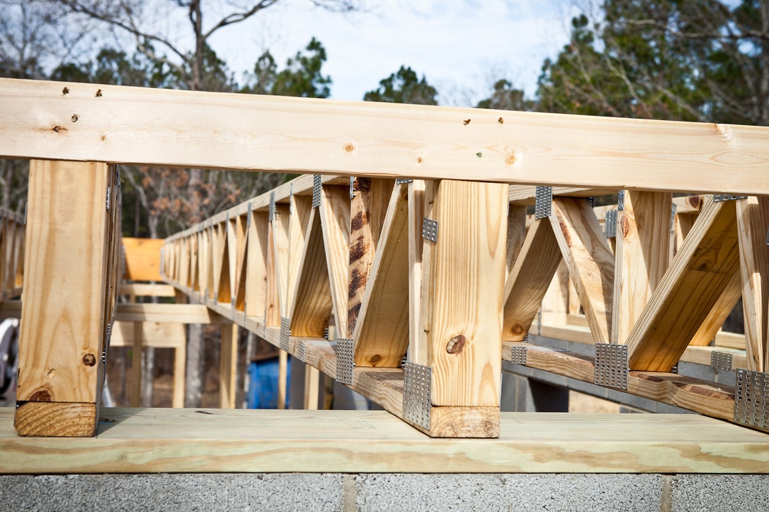

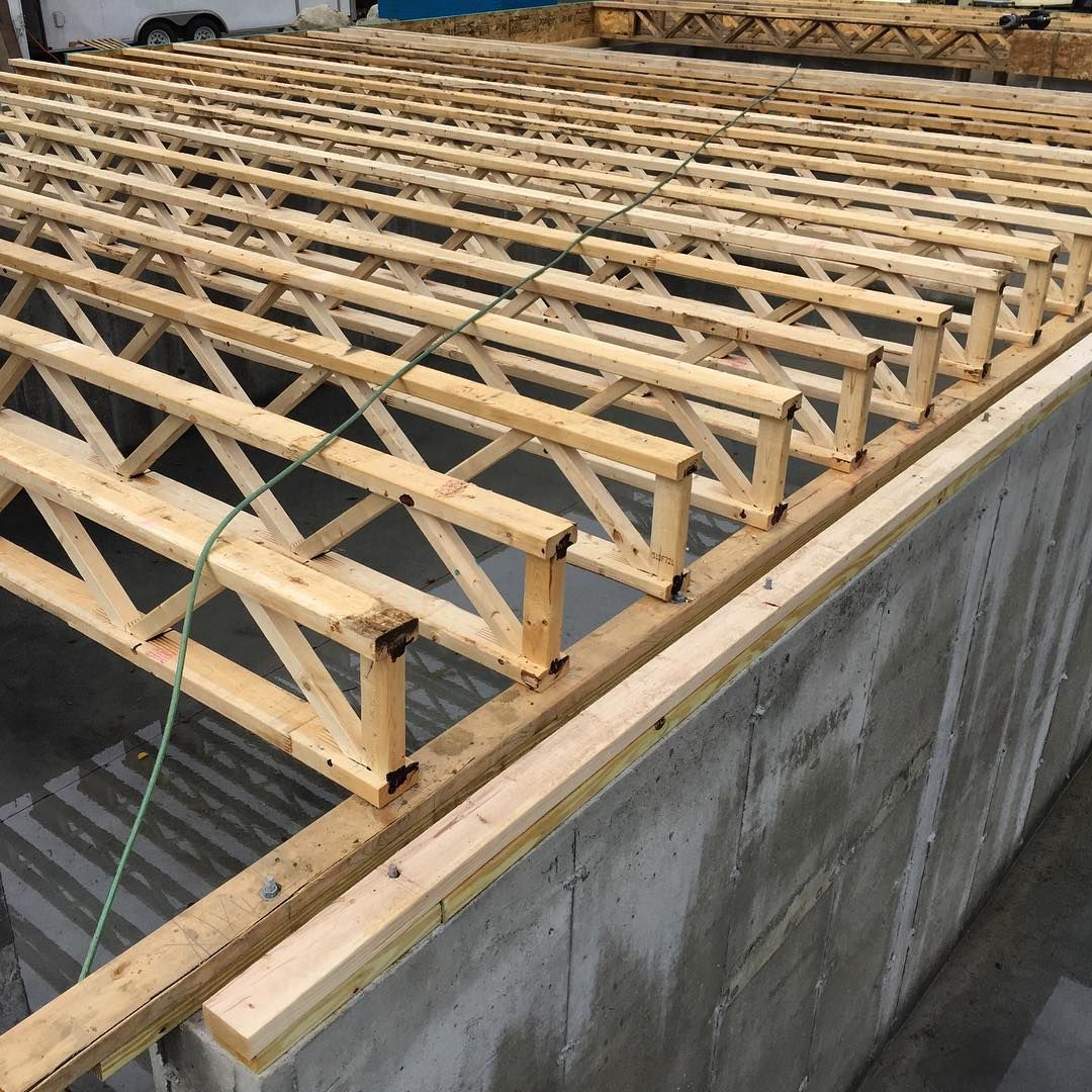

Сложи точно, по средата на тези 6м, една стоманена греда с дължина 6м, да стъпи върху средните колони, да раздели отвора на 2х3м и слагай 3м дървени греди. Ако 20-22см височина за ст. греда ти се вижда много и ще ти пречи, може да се сложат две ст. греди близо една до друга с да речем височина 16см. Иначе отиваш на средна колона или стоманобетонна греда в средата с височина мин. 50см. Изключваме възможността да се бръкнеш за 6м дървена греда. Ако естетиката не е приоритет една правоъгълна ферма с височина 50см, захваната за средните колони, оставяйки отдолу светло 2м, ще да е най-лекото решение, но не и най-евтиното. Ако искаш да е стоманена фермата, питай Чираче, ако имаш мерак за дървена, ето ти снимки за вдъхновение!
BLUEPUPIL-2 - специалист
