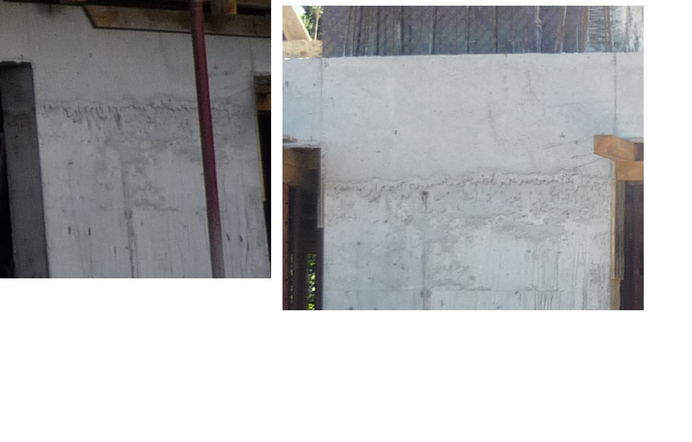

При строежа на къщата ми забелязах, че бригадата отлива колоните и шайбите с 20...30 см под греди и плоча.
Нормално ли?
Ако е проблем - поправимо ли е?
Срещнах мнения, че не трябва да се леят колони и шайби на части.
Прилагам снимки.

Без да съм специалист, мисля че е добре. Все някъде трябва да до прекъснат бетона. :supz:

Нормално е някъде да се прекъснат колоните и шайбите.
И по-добре да е 20-30 см под плочата, отколкото да навлязат
в плочата 5-10 см. Важно е останалото под гредите място
внимателно да се бетонира и вибрира, за да не останат кухини.

Не съм специалист, но ако правилно разбирам въпроса, точно това е начина, по който трябва да се изпълни.При нареждане на арматурата на плочата и гредите, в тези места "влиза" същата и се свързва с колоните.Същия въпрос зададох на проектанта, който аз ползвах и това беше отговора му.Всъщност, това беше едно от нещата за които много държеше да се изпълни по този начин.
